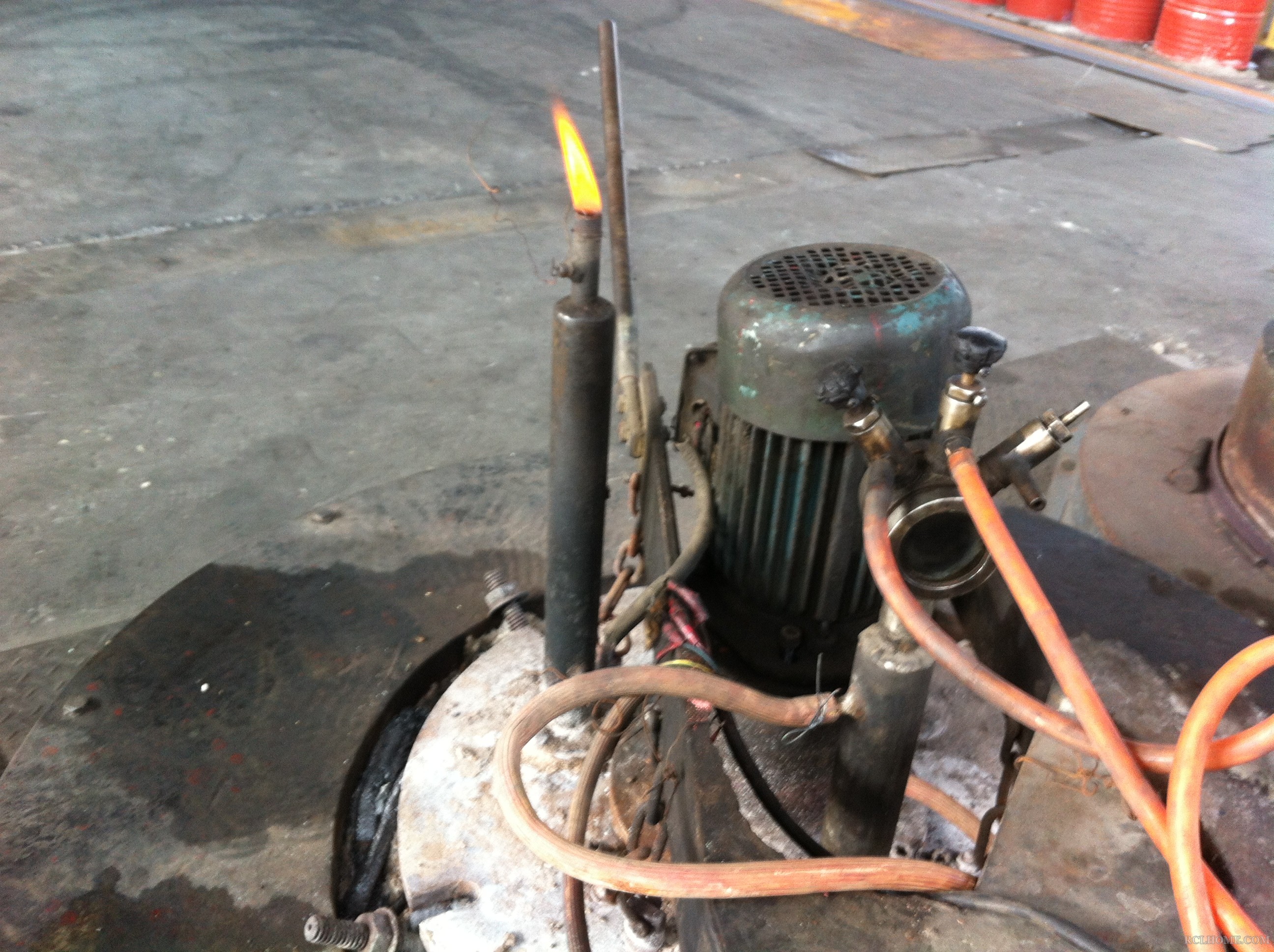

发表于 2015-8-7 11:54:23 | 显示全部楼层 |阅读模式

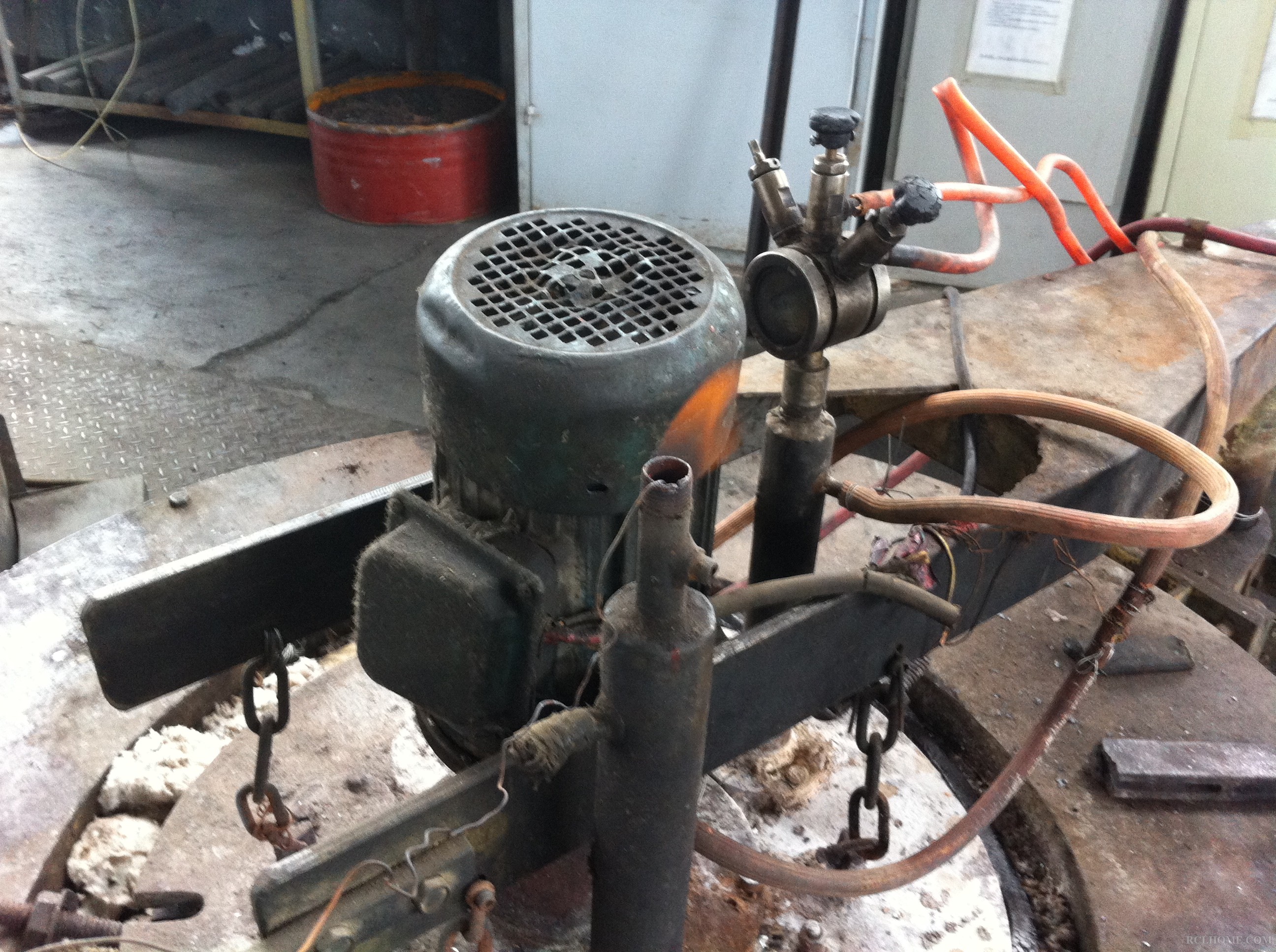

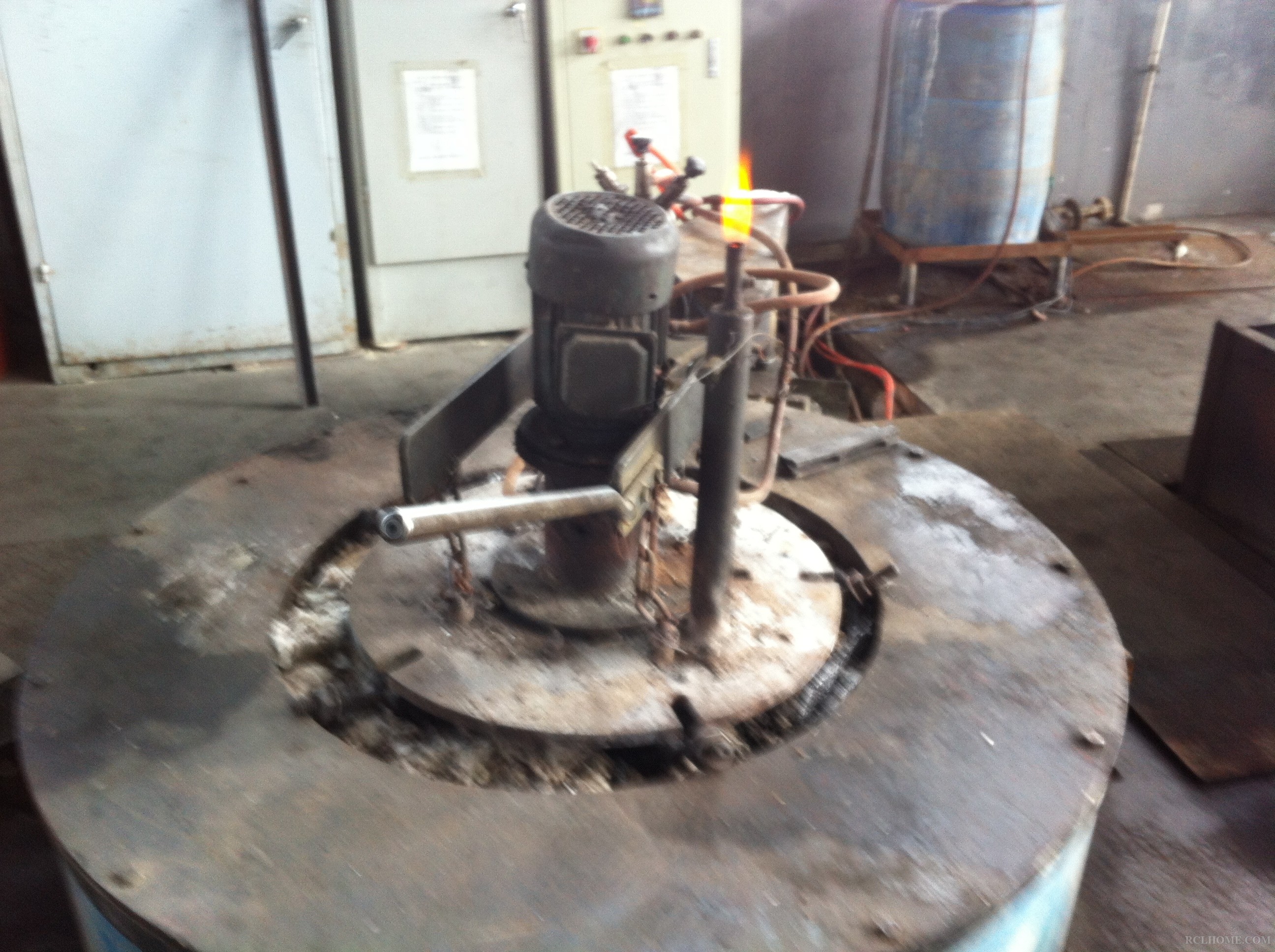

         炉温610℃甲醇火焰

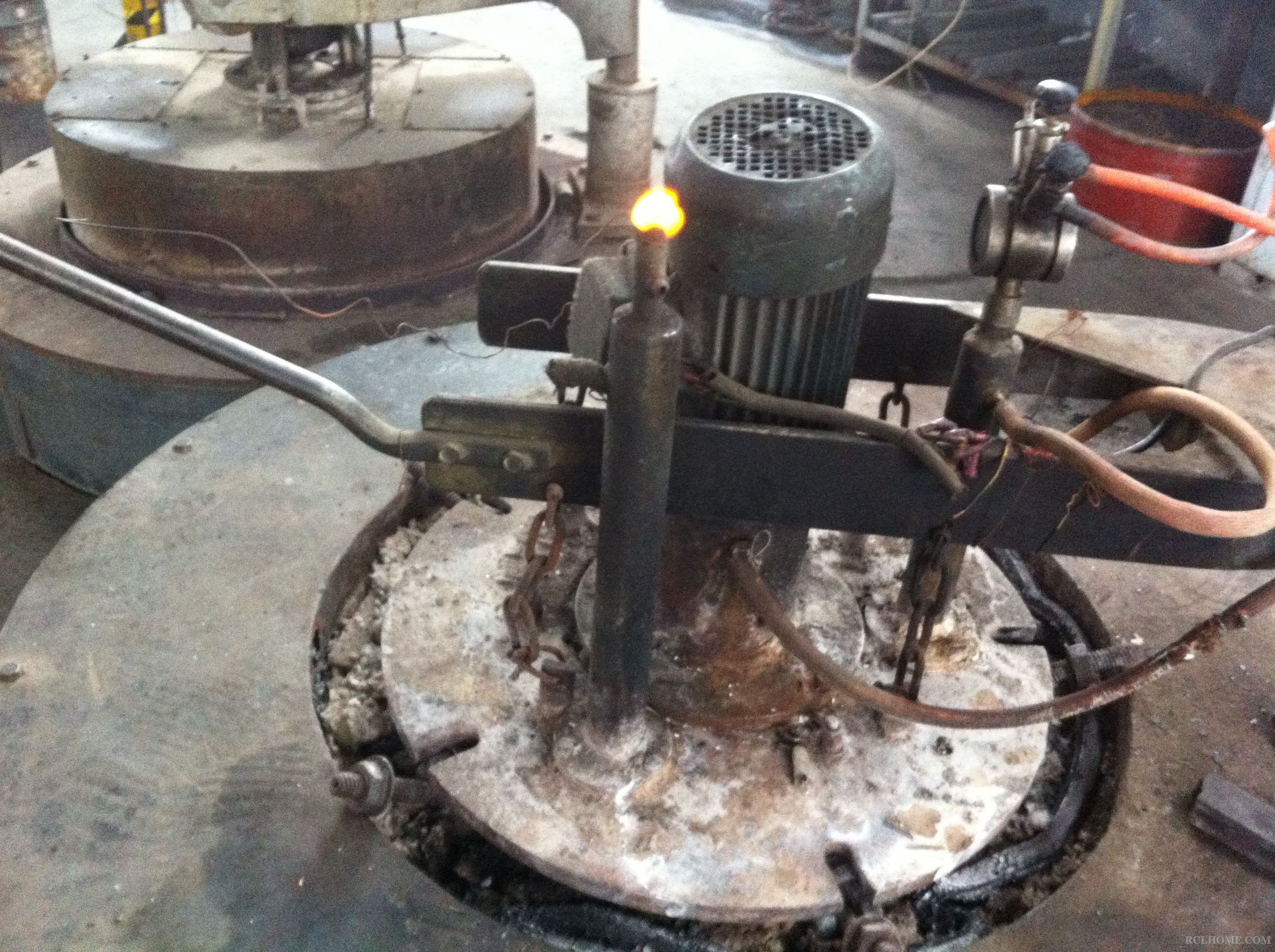

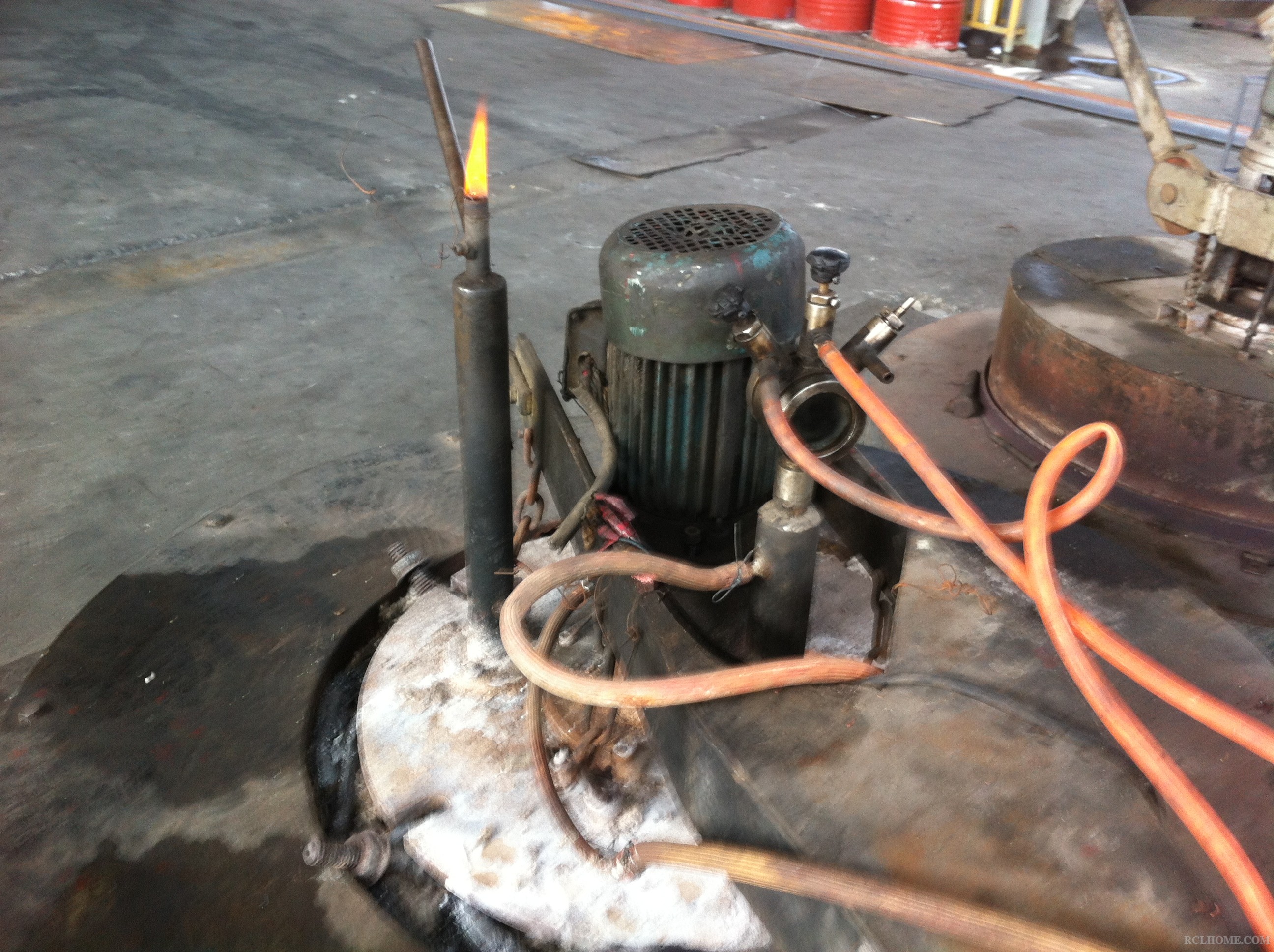

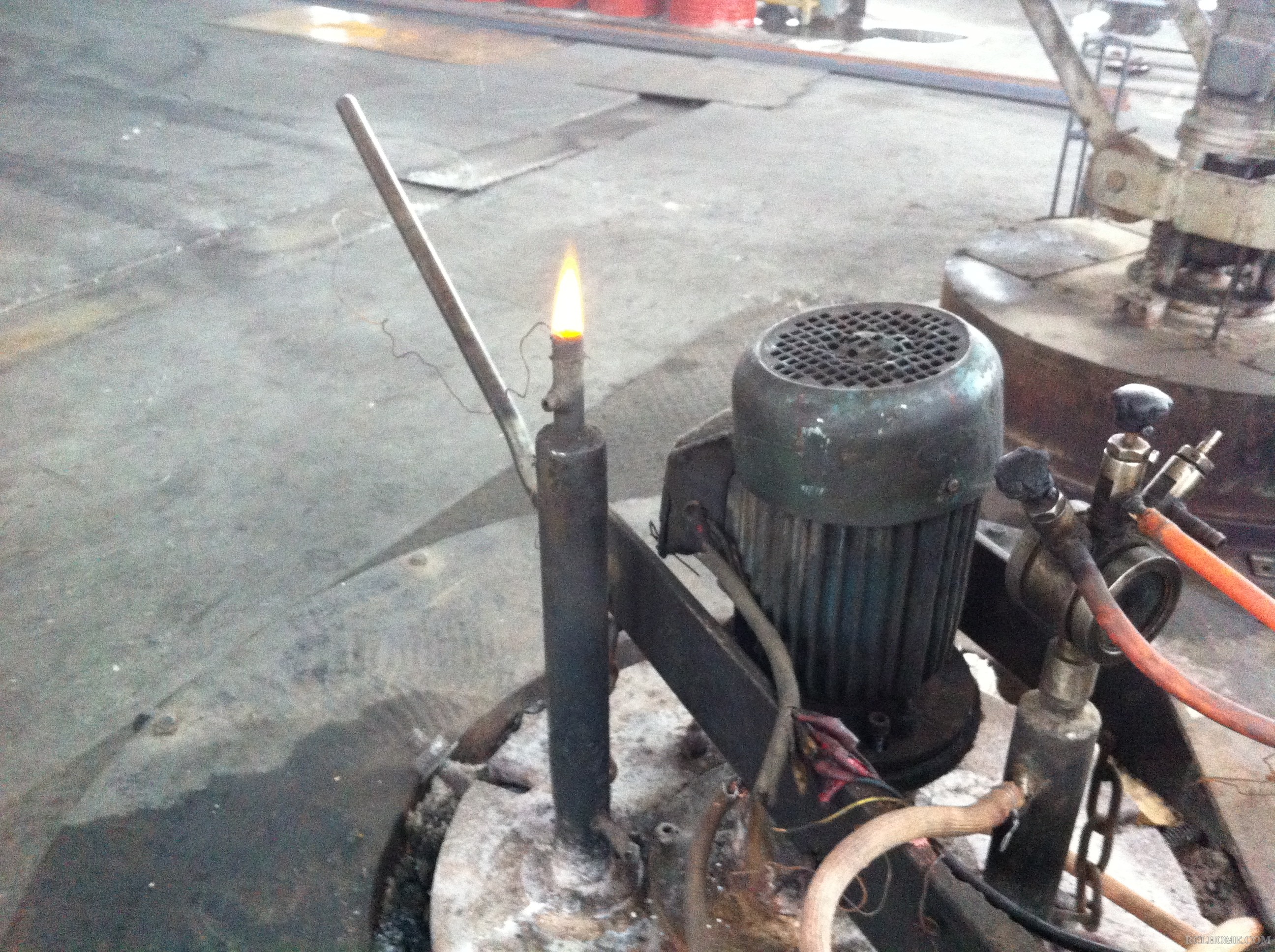

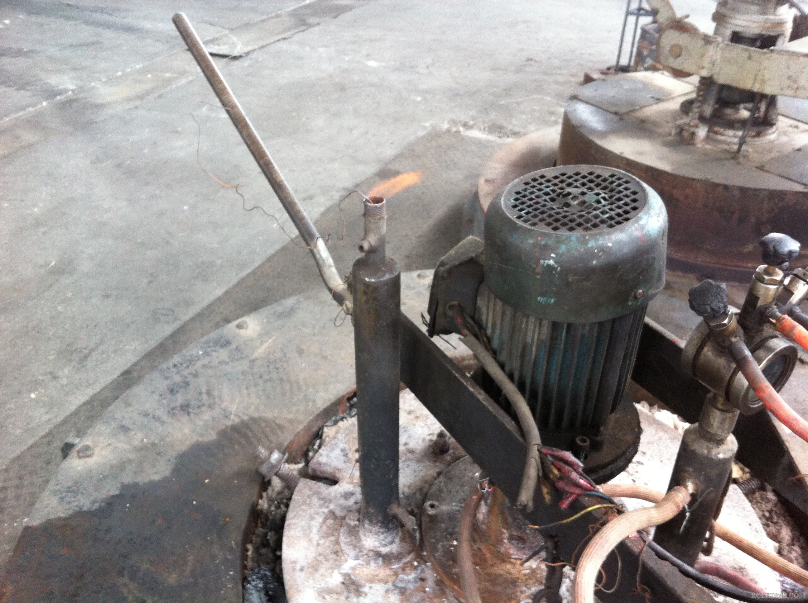

 楼主| 发表于 2015-8-7 11:58:22 | 显示全部楼层
炉温750℃甲醇火焰

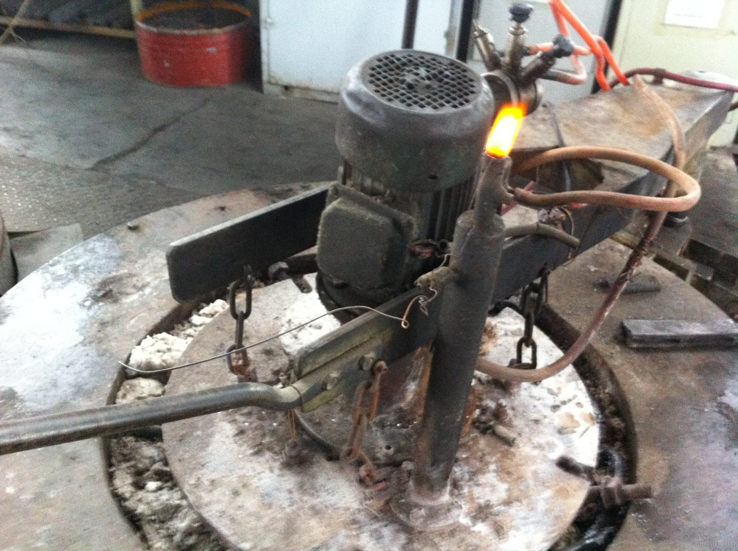

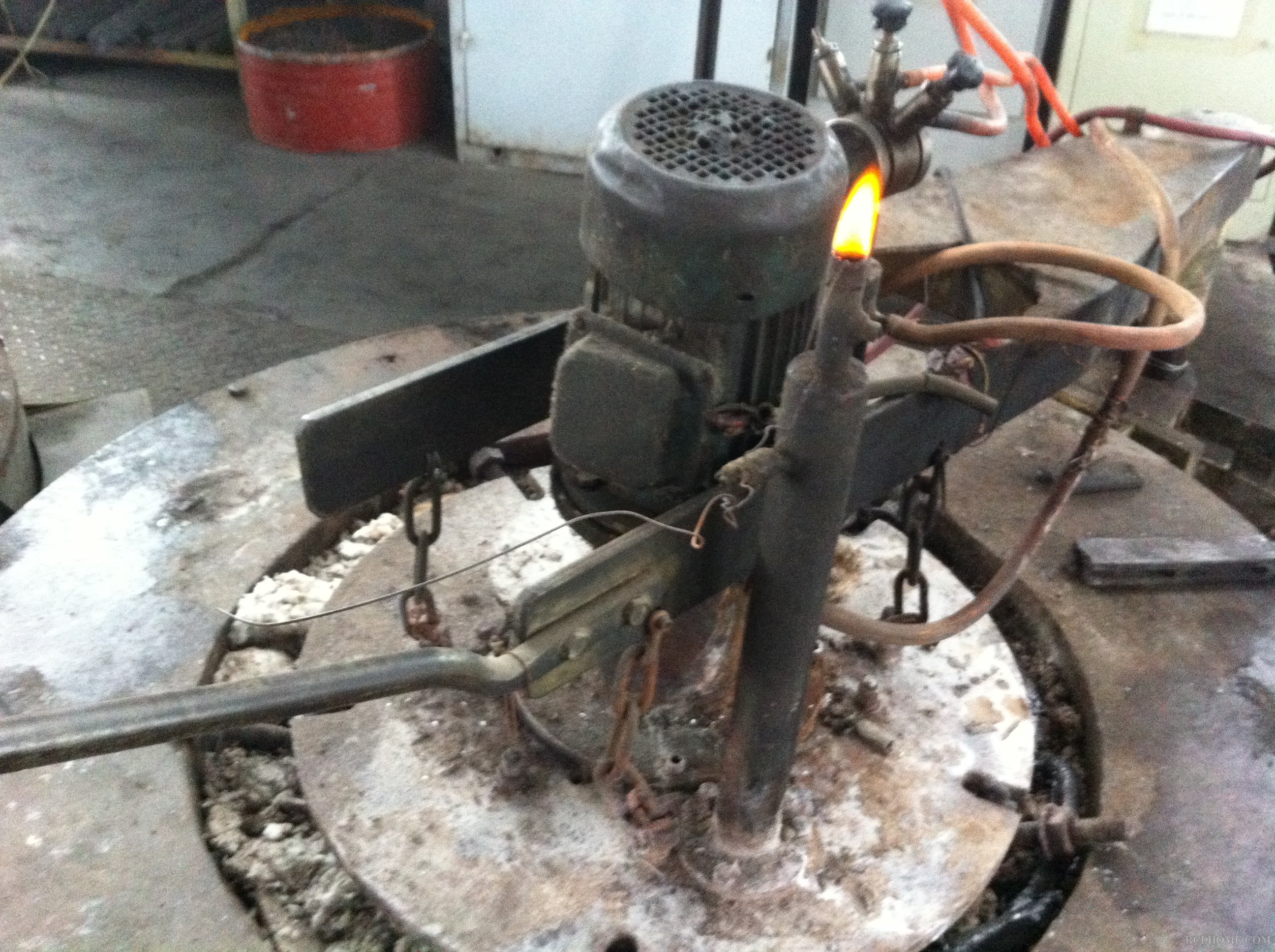

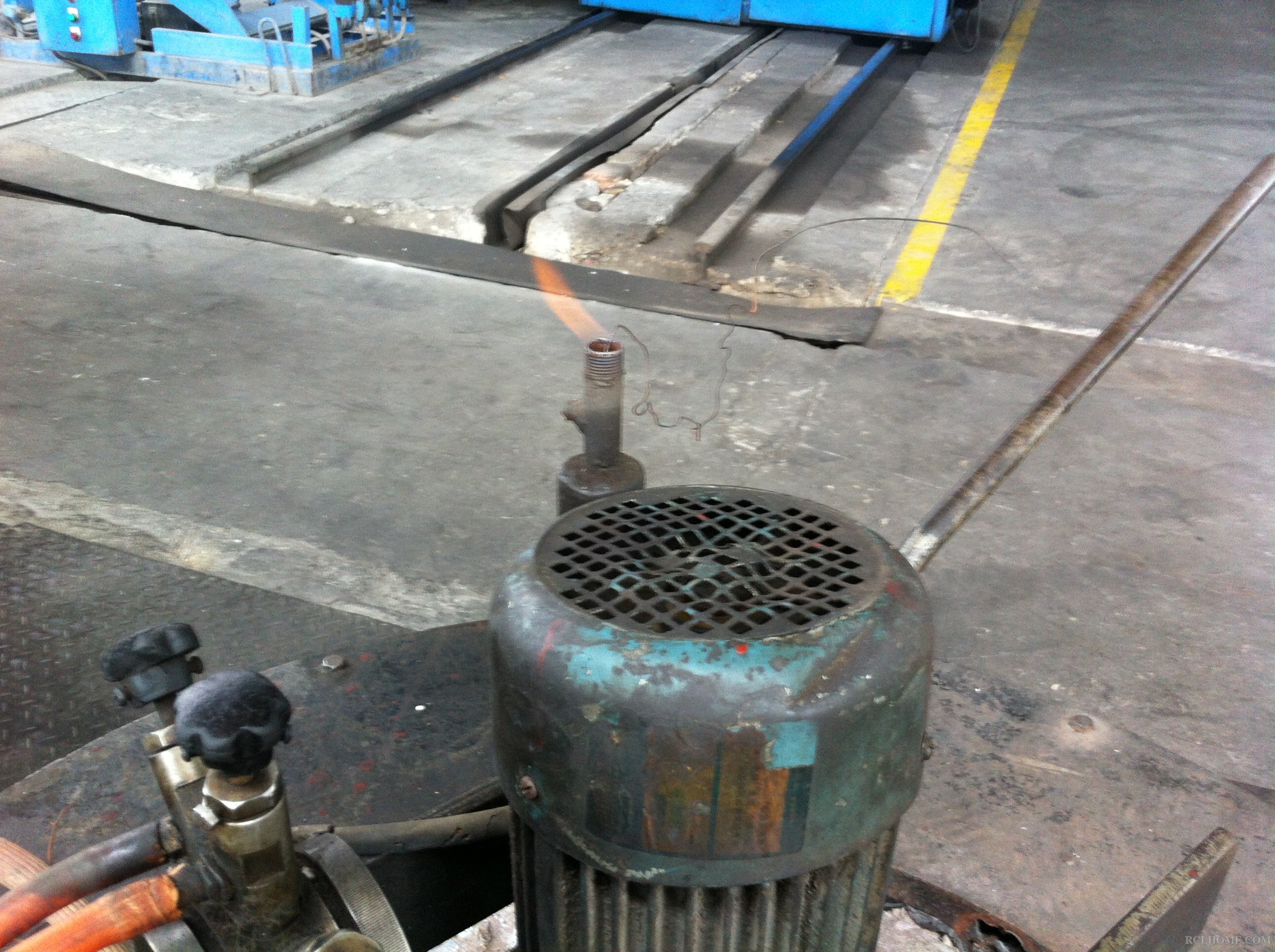

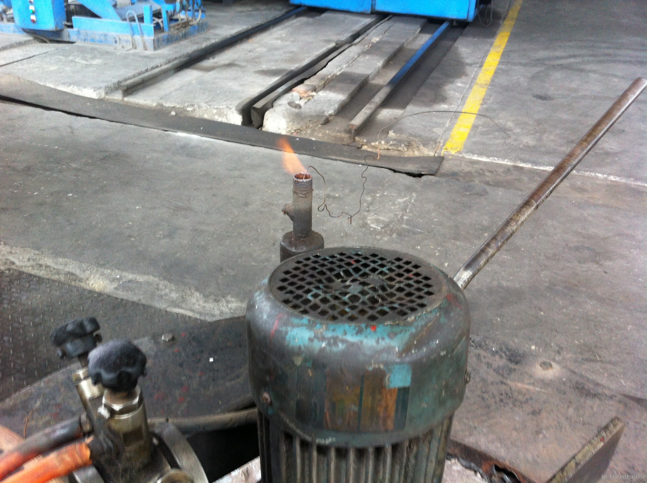

 楼主| 发表于 2015-8-7 12:00:11 | 显示全部楼层
炉温860℃甲醇火焰

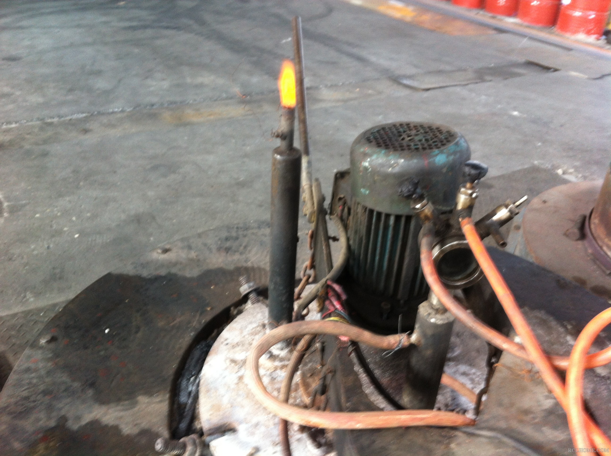

发表于 2015-8-7 16:58:23 | 显示全部楼层
说明750度的情况下,甲醇裂解是充分的,不知我的理解对吗?
孤鸿踏雪 + 5 当然正确
