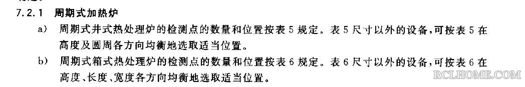

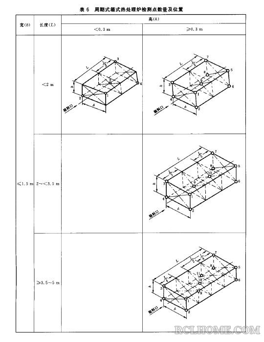

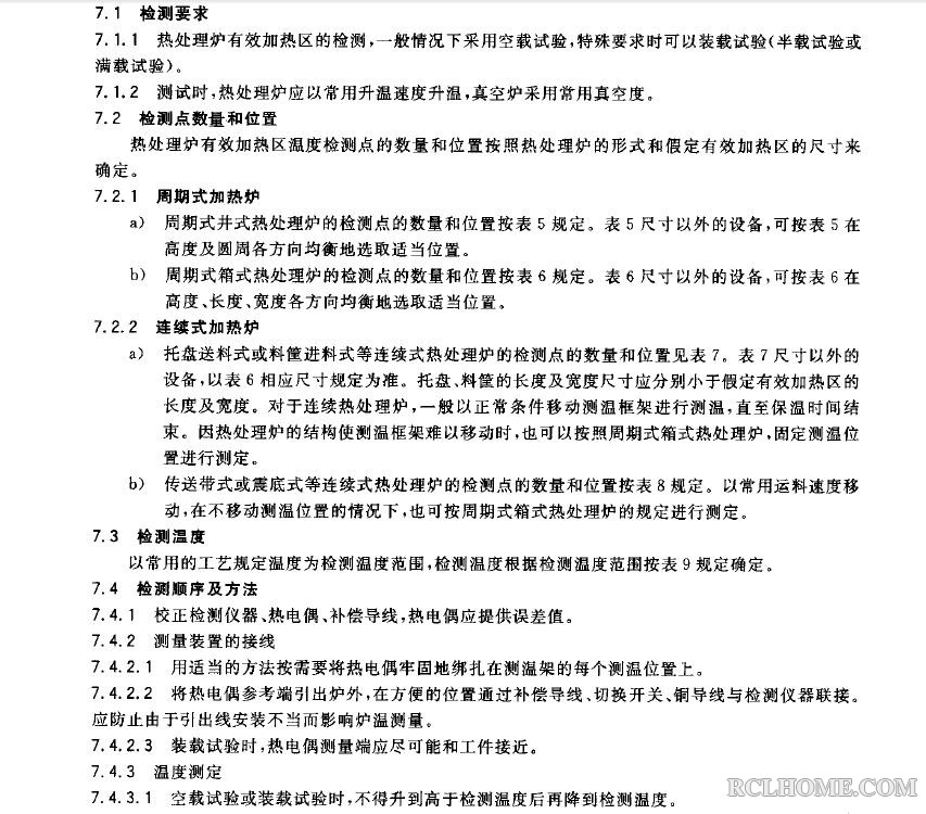

检测点位置与数量
具体例子:长16米宽6米高6米的台车炉
按这个标准,两家第三方都说需要取40多个点!当然第三方按点收费。
我觉得取11个点也可以吧?7.2.1  B)表6尺寸以外的设备,可按表6在高度,长度,宽度各方向均衡地选取适当位置。
这个“适当”可以理解成按比例放大L/4,L/2,3L/4位置平面上取点?也可以理解成按这个固定尺寸取点,超过这个固定尺寸就以此固定尺寸再继续取点?
只是这个宽小于1.5米,长度在3.5-5米之间怎么理解?
