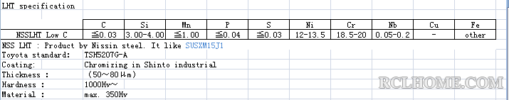

请教LHT渗铬(低碳)后,要求表面铬层50um以上,样件20*8*5,材料如下,请教高手,有可能做到吗?原来是镀铬,可以满足,但是有脱落现象。

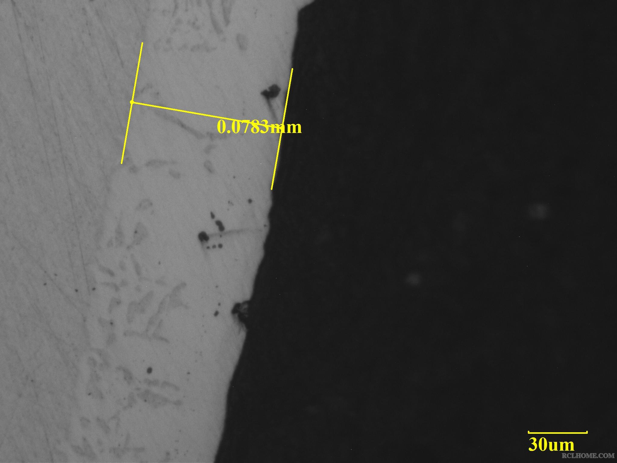

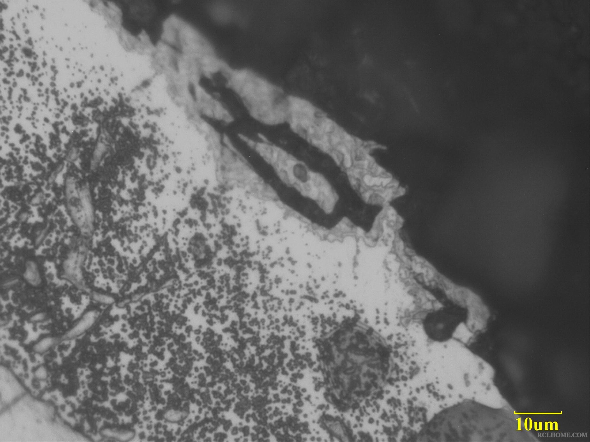

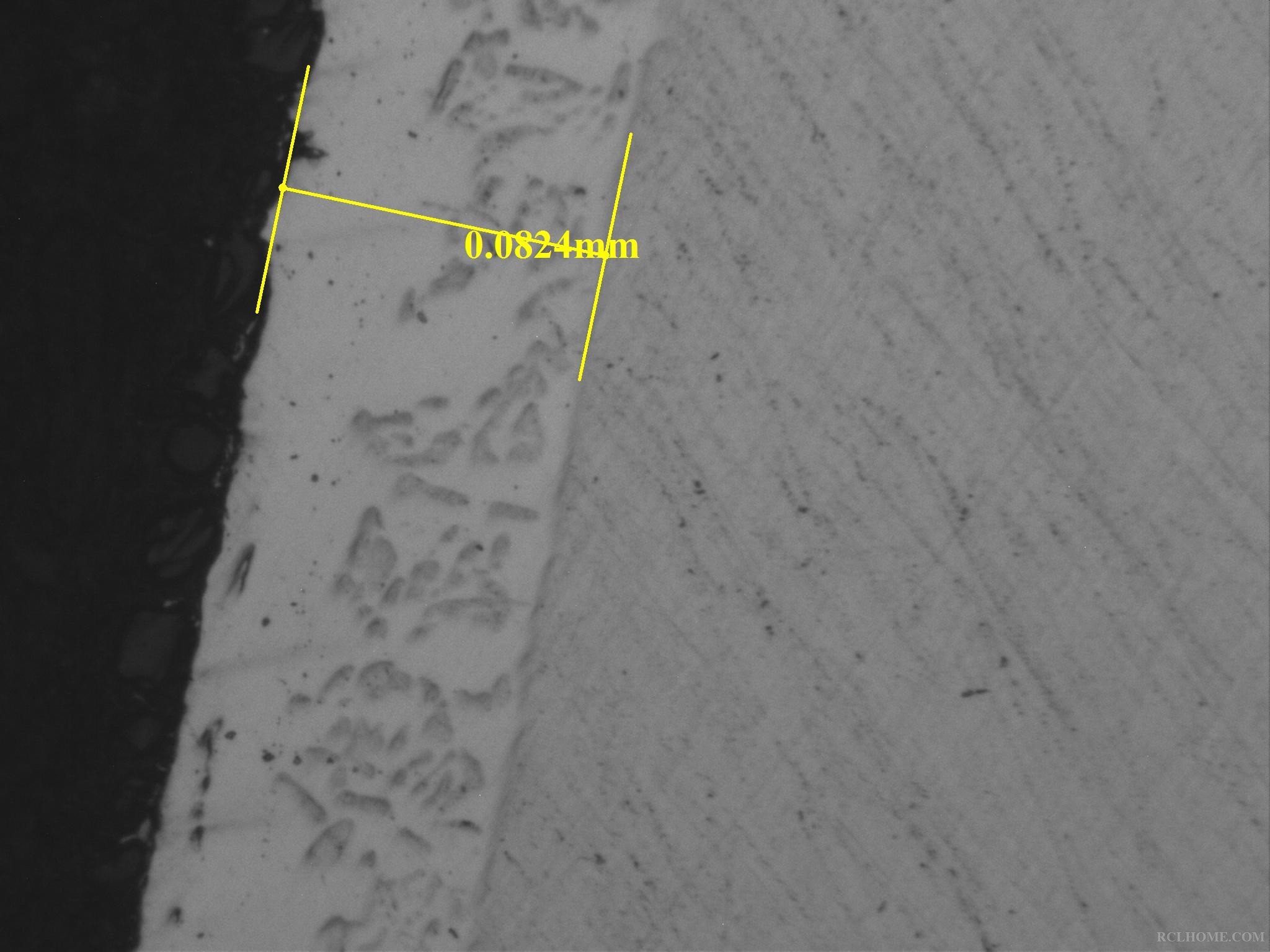

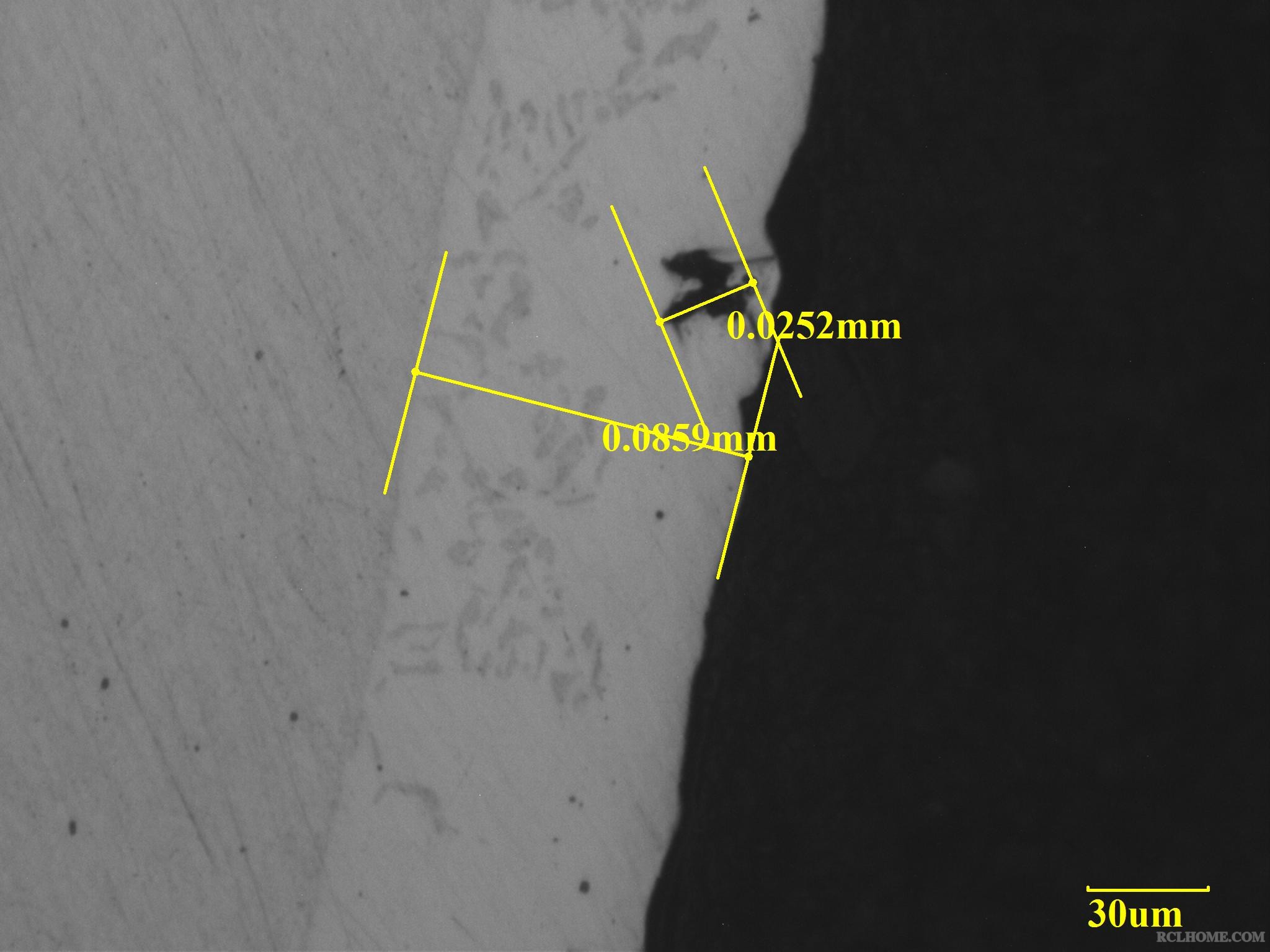

大家帮忙看看渗铬,这么点裂纹允许不?
日资单位渗铬工艺

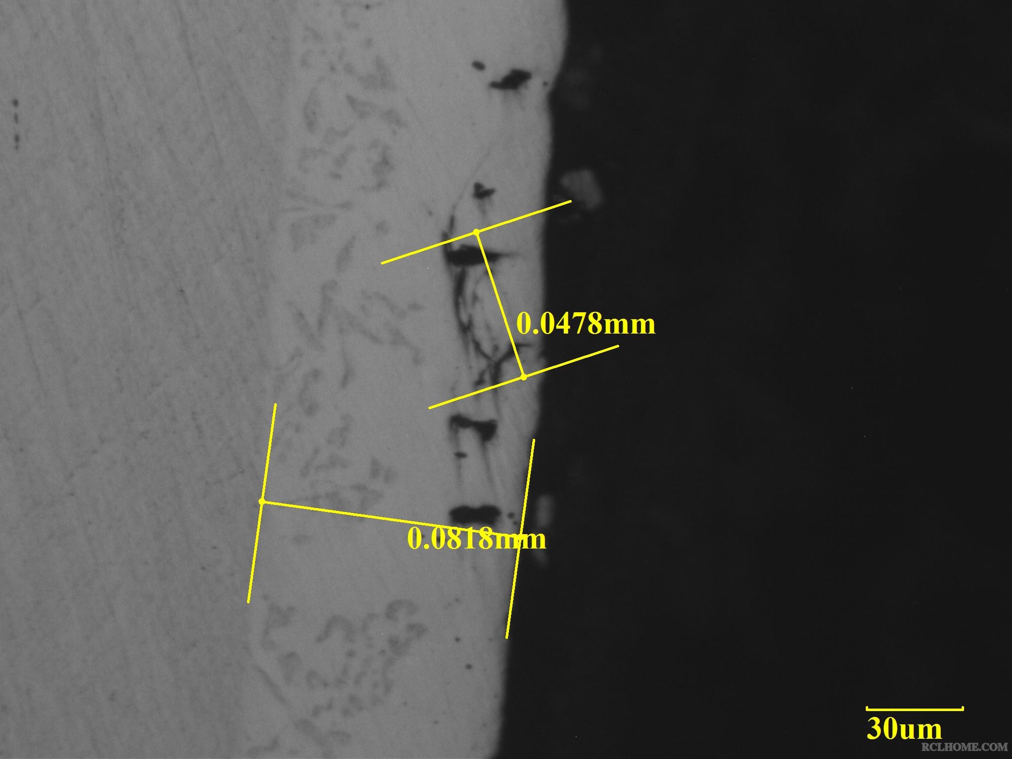

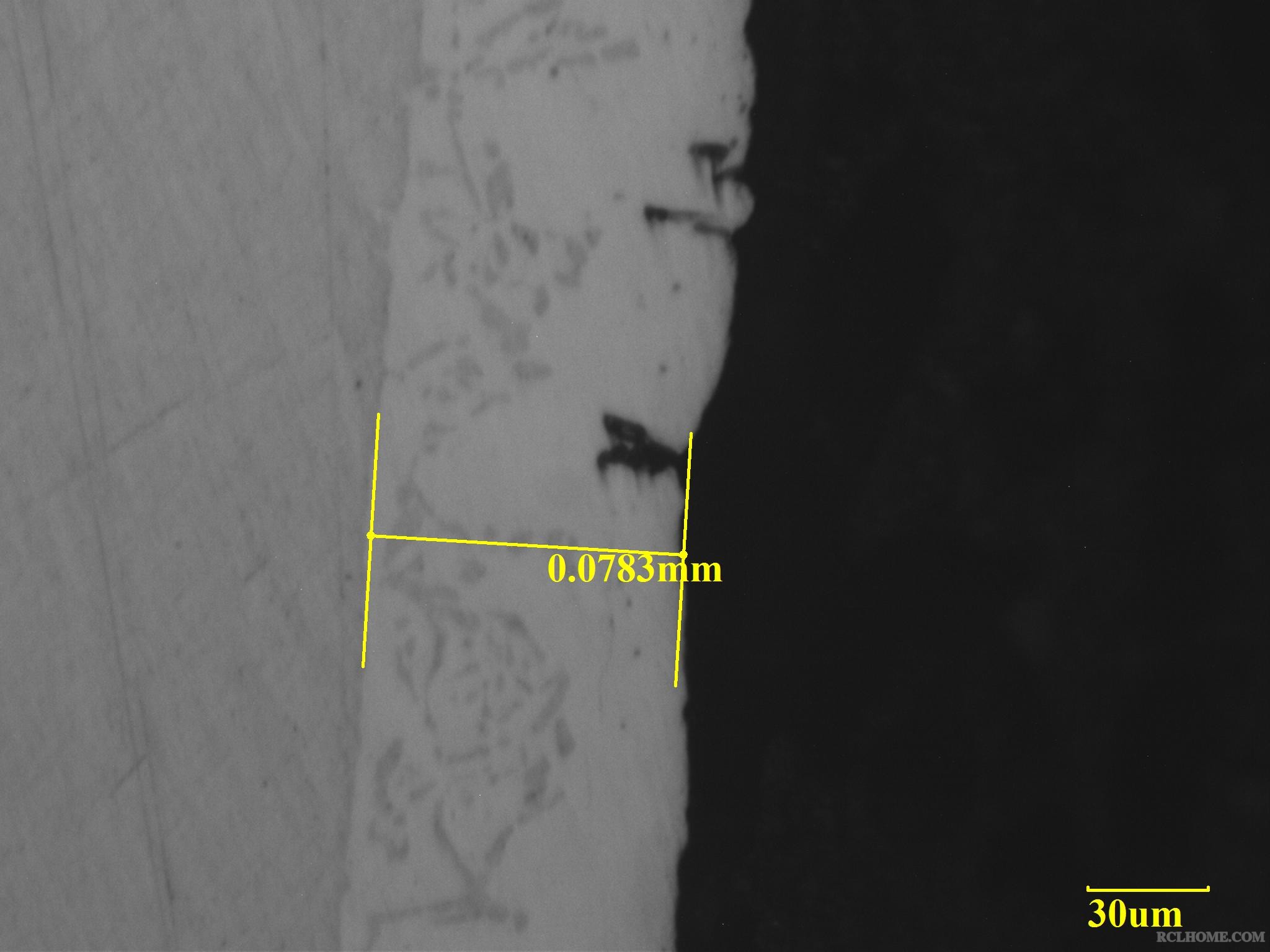

 楼主| 发表于 2015-9-14 21:01:23 | 显示全部楼层
我心飞翔 发表于 2015-9-14 20:59
大家帮忙看看渗铬,这么点裂纹允许不?
未腐蚀的图片
渗层硬度1000HV以上

 楼主| 发表于 2015-9-22 22:06:56 | 显示全部楼层
怎么就没人给个评价啊?是镶嵌粉贴合导致还是镀层自身缺陷?

 楼主| 发表于 2015-9-24 21:42:04 | 显示全部楼层

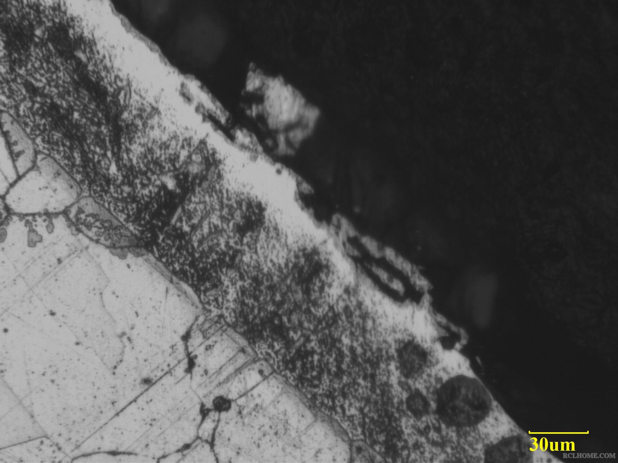

单位找了家国内渗铬的,硬度350HV,奥氏体明显细化多了,怎么硬度差距如此大,客户给的工艺,如下图:

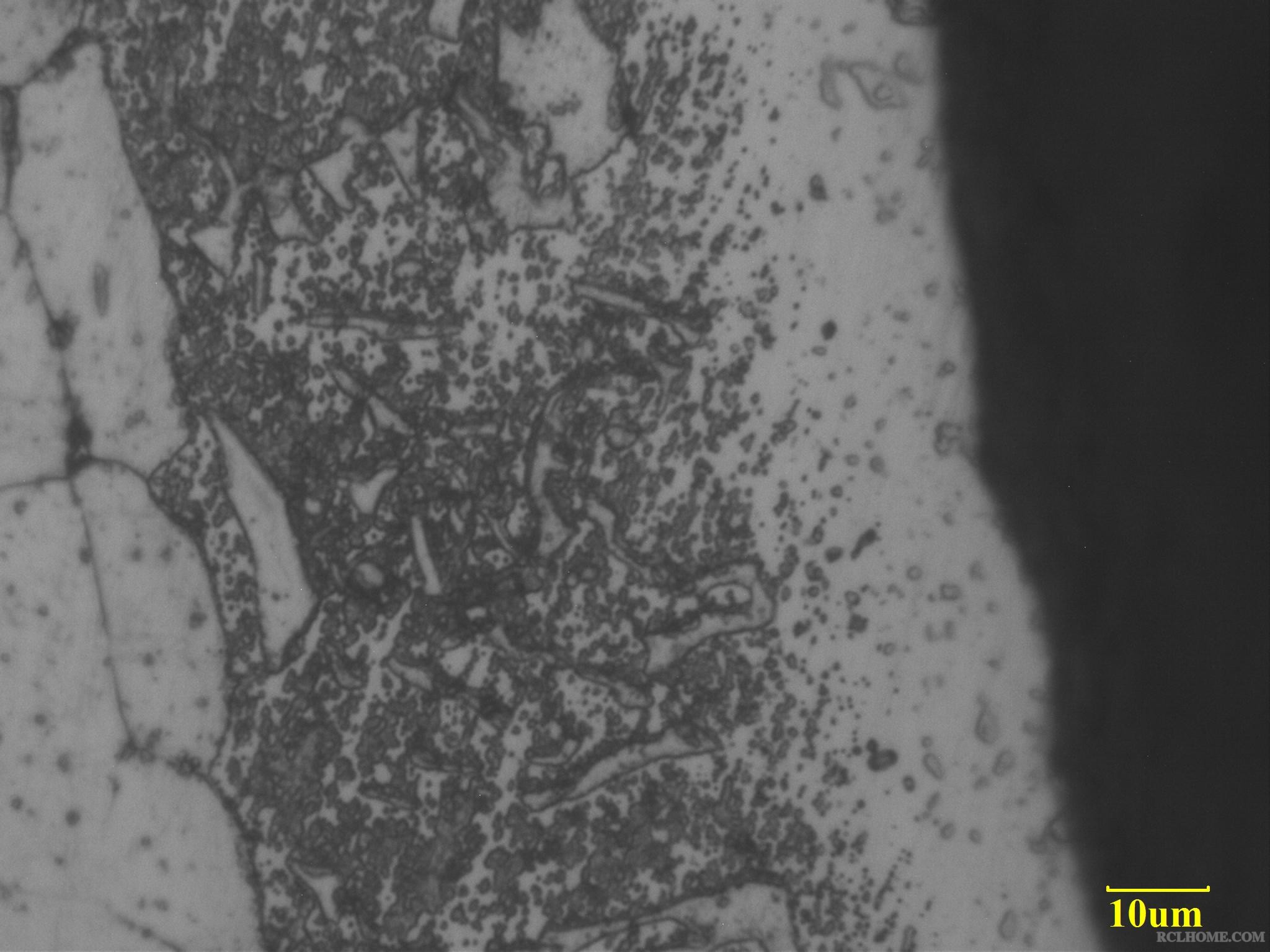

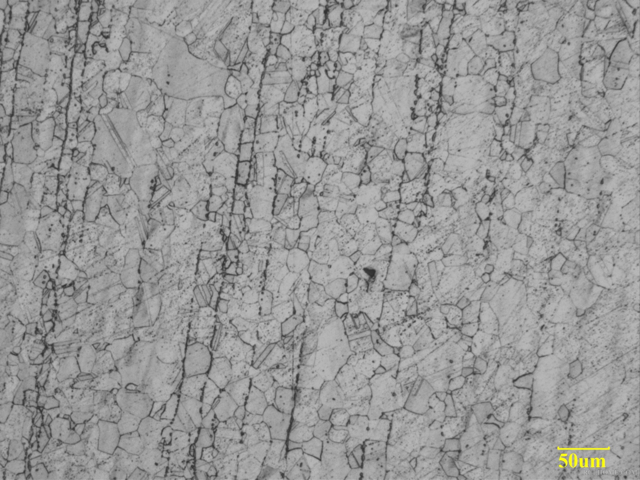

 楼主| 发表于 2015-9-24 21:56:40 | 显示全部楼层

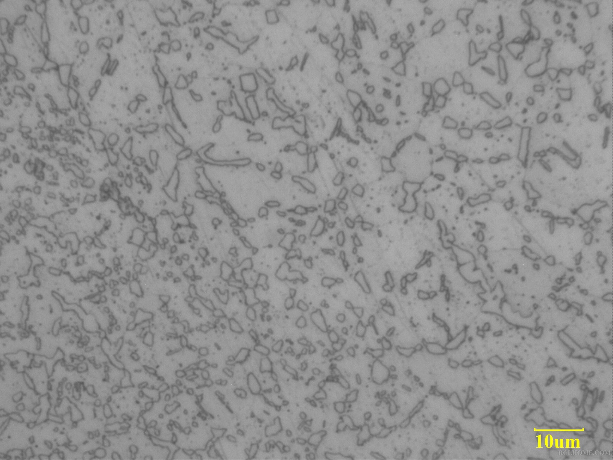

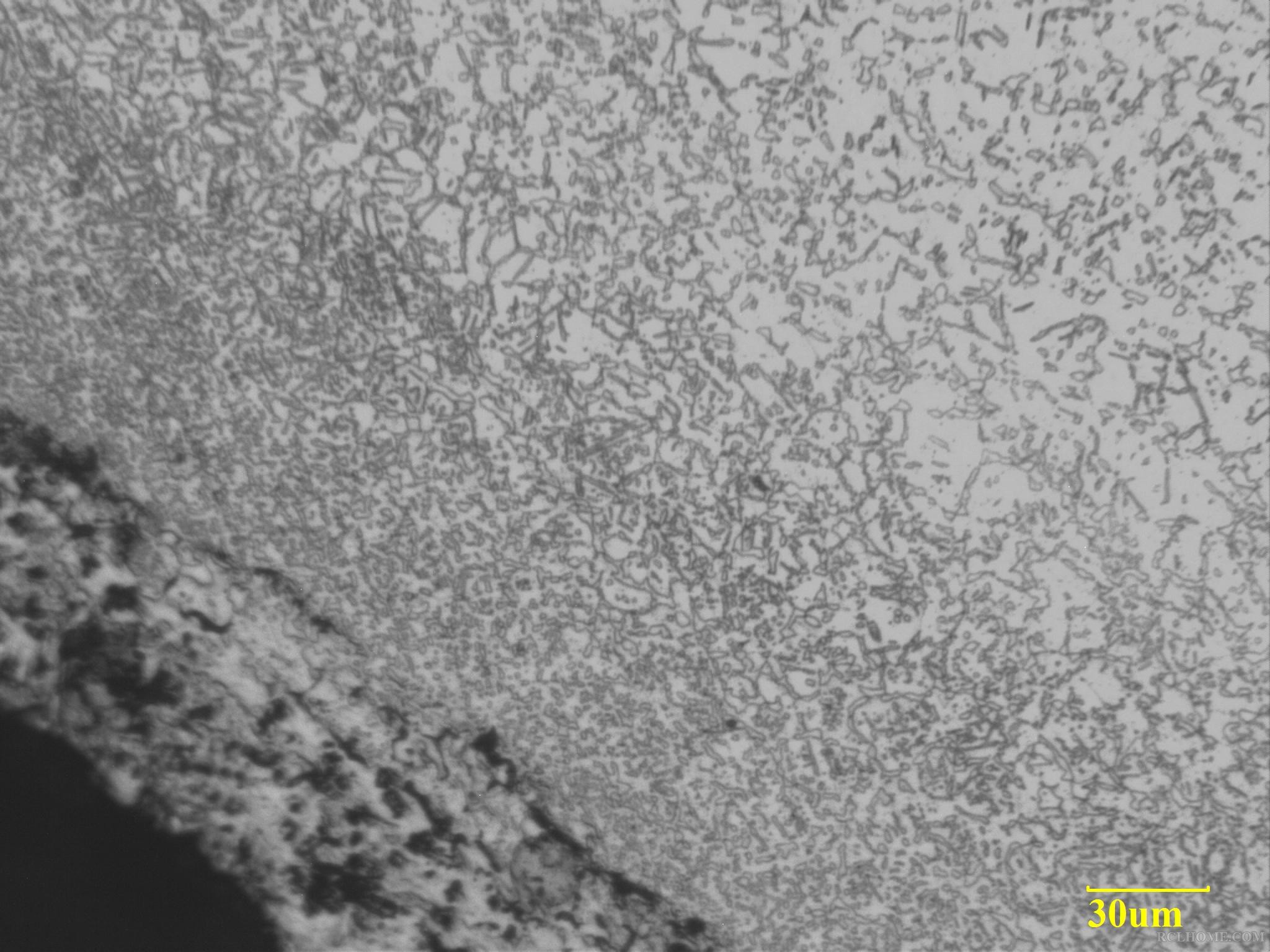

孔内渗铬金相:
100-2
100-2
100-2
100-2
500-3
500-3
100-3
100-3
200-3
200-3

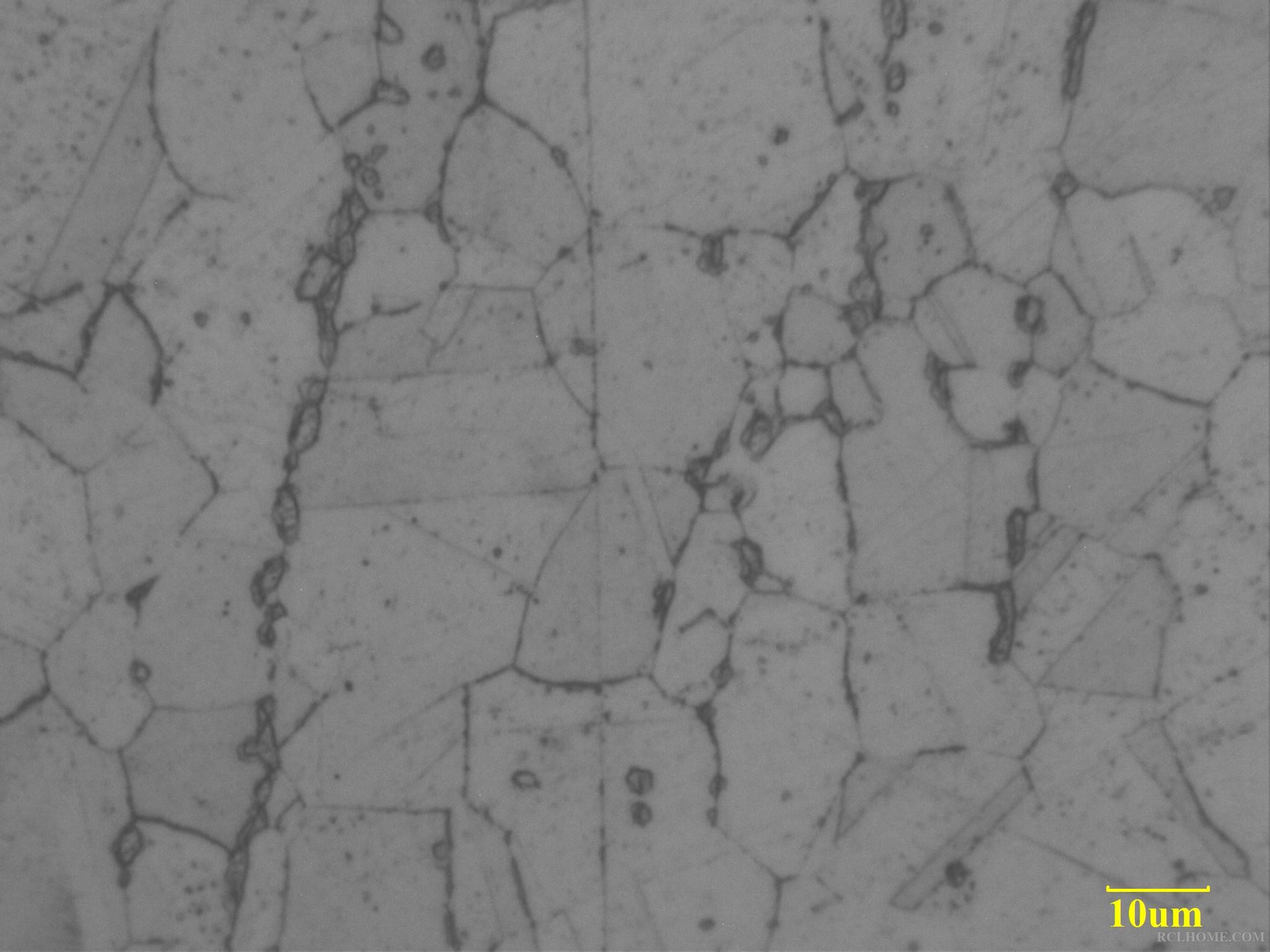

 楼主| 发表于 2015-9-24 22:00:13 | 显示全部楼层

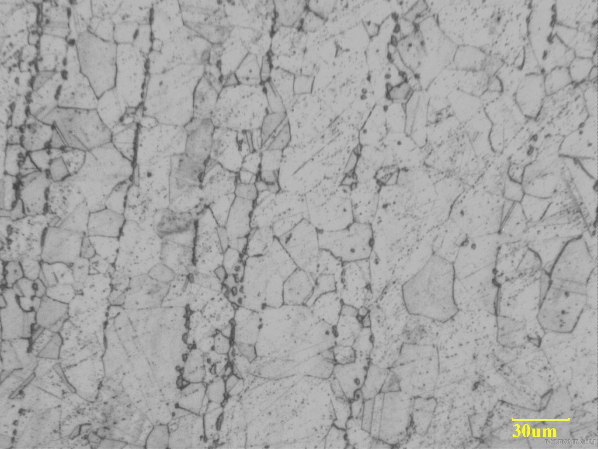

基体组织,板材是热轧出的,有明显的晶界变形。
500-3
500-3
200-3
200-3
