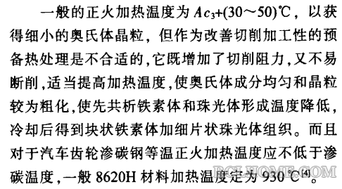

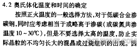

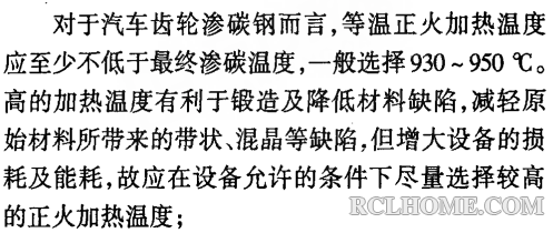

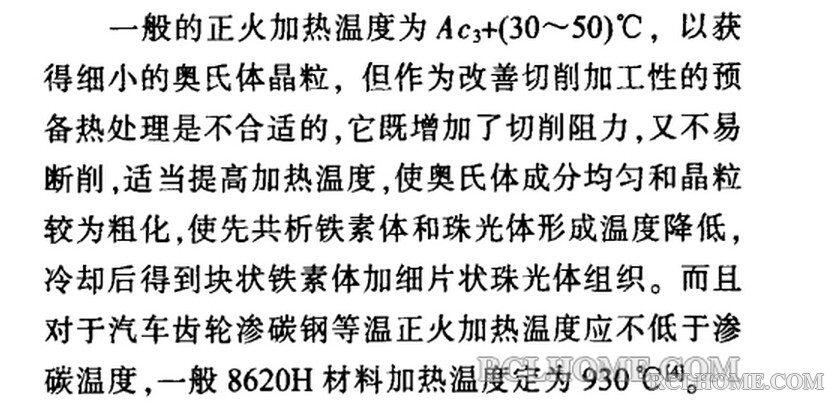

         如题,看附件(截图)

有利于锻造这段文字怎么解释?

 楼主| 发表于 2015-8-22 07:27:29 | 显示全部楼层
搬运工 发表于 2015-8-21 19:28
有利于锻造这段文字怎么解释?
          这个很难理解吗?加热温度越高,奥氏体均匀化越彻底,钢件的热塑性越好,那不是越容易发生塑形变形吗

发表于 2015-8-22 12:34:59 | 显示全部楼层
孤鸿踏雪 发表于 2015-8-22 07:27
这个很难理解吗?加热温度越高,奥氏体均匀化越彻底,钢件的热塑性越好,那不是越容易发生塑形 ...
你看清楚了,这里说的是正火加热温度而不是锻造加热温度,作者写这段文字时可能神志不清。

 楼主| 发表于 2015-8-22 17:32:37 | 显示全部楼层
搬运工 发表于 2015-8-22 12:34
你看清楚了,这里说的是正火加热温度而不是锻造加热温度,作者写这段文字时可能神志不清。 ...
          这个是写文章迂回战术,可以拉长篇幅,作者提出锻造加热也不无道理,因为正火而言,正火的对象多为锻件{:soso_e144:}

发表于 2015-8-23 10:28:21 | 显示全部楼层
对于适当提高正火加热温度,冷却后得到块状铁素体和细片状珠光体,有利于切削加工一说,表示怀疑。这时得到的应是晶粒比较细小的铁素体和数量较多较细密的珠光体吧。
根据实践经验,金属的硬度在HB160~230范围内,且组织中没有大块柔韧的铁素体时,切削加工才比较方便。
 楼主| 发表于 2015-8-23 10:33:43 | 显示全部楼层
狂龙 发表于 2015-8-23 10:28
对于适当提高正火加热温度,冷却后得到块状铁素体和细片状珠光体,有利于切削加工一说,表示怀疑。这时得到 ...
          这个要看具体材料:不同材料采用同一正火参数,其金相组织和晶粒度,以及硬度会有差异的,而且,有时候差异会很大
