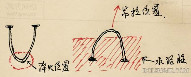

大家好!
我司有种U形产品,20Mn2材料(GB3077),直径约为16mm,直接购买圆钢,局部加热后进行折弯。
热处理工艺如下:
中频感应加热约十几秒(仅加热折弯部分)至840℃,直接入水,水温20-40℃,在水内冷却5-6秒后取出。取出后不在经过任何后续处理。
因该产品为建筑用的承重拉力件,这种工艺处理是否有裂纹、应力集中或者是韧性很差的问题?
请高手指教。
发表于 2015-8-23 08:03:11 | 显示全部楼层
          这类安全件,又是感应加热淬火件,无论如何是要进行100%无损检测(探伤)的!

发表于 2015-8-23 08:14:58 | 显示全部楼层
淬火的是什么部位?折弯之处吗?
这种处理需要低温回火。承重?说一下具体使用情况吧。

发表于 2015-8-23 09:03:47 | 显示全部楼层
该产品肯定是供应国内的。如果供应国外,肯定是不合格的。
这种工艺放心不会有你说的这些问题。除非原材料有问题。但弊端也显而易见,在使用过程中,很容易出现拉长,变形。最终出现拉断的情况。但很少会出现突然拉断的情况。在使用中须经常检查,及时更换变形件。减少隐患。
这类安全件,一般对质量要求是比较严的,(成品必须经探伤,硬度测试,抗拉强度测试合格后。才能交付客户)根据相关规定,安全件质量追溯期可达50年。对一般件有时可能会马虎一定。但对安全件,我从来都不敢马虎。

 楼主| 发表于 2015-8-24 07:07:06 | 显示全部楼层
示意图如下

发表于 2015-8-24 18:03:29 | 显示全部楼层
类似于汽车稳定感,  对原材料要控制,脱碳和表面缺陷,原材料涡流探伤合格, 电阻透热后折弯,淬火,立即低温回火, 变形大的,矫正后回火去应力, 磁粉探伤。

发表于 2015-8-24 18:06:03 | 显示全部楼层
你的这种工艺出来的产品会有很大的风险, 疲劳寿命测试不会通过。
发表于 2015-8-25 09:25:28 | 显示全部楼层
如果能确定入水温度在840左右,问题倒是不大,就怕中频加热折弯温度还很高就怕有淬裂的危险了。这种余热淬火有很大的开裂危险性。
发表于 2015-8-26 11:29:45 | 显示全部楼层
这个产品可能用整体调质代替中频表面局部淬火要稳定的多
