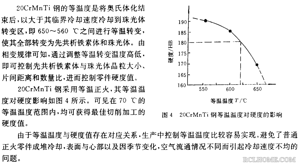

           如题,看附件(截图),大家看看这个曲线是否靠谱?
发表于 2015-8-25 12:43:49 | 显示全部楼层
感觉如图等温正火达不到那么高硬度。

你从哪里弄来的一个截图?
发表于 2015-8-25 15:49:30 | 显示全部楼层
这里也说珠光体晶粒度?
 楼主| 发表于 2015-8-25 17:24:45 | 显示全部楼层
搬运工 发表于 2015-8-25 15:49
这里也说珠光体晶粒度?
            哥啊,我看我们纠缠这些基本概念真的是没什么意思,既然有人这样称呼它,就让他称撒。
            我发这个主题的目的是想探讨这个等温温度与硬度对应关系的可靠性和可信度
发表于 2015-8-25 18:21:23 | 显示全部楼层
写这个文章的人概念没整明白吧。
硬度除了与等温温度有关,与奥氏体化程度有无关系呢?

 楼主| 发表于 2015-8-26 09:14:39 | 显示全部楼层
搬运工 发表于 2015-8-25 18:21
写这个文章的人概念没整明白吧。
硬度除了与等温温度有关,与奥氏体化程度有无关系呢? ...
            你可以认为写文章的人是假设在相同奥氏体化温度的前提下,探讨等温温度与硬度的关系。
            这种讨论问题的方式很普遍,就比如说:探讨氨分解率的影响因素一样,你可以在相同的设备和装炉量以及相同的工艺温度条件下,讨论氨流量对分解率的影响;还可以,在相同的其它条件下,讨论温度对分解率的影响,还可以在相同的其它条件下,探讨装炉量对分解率的影响{:soso_e144:}
            如果你在不同的各种条件下,来探讨各种不同因素对氨分解率的影响,那么,你将被注定一无所获{:soso_e144:}
