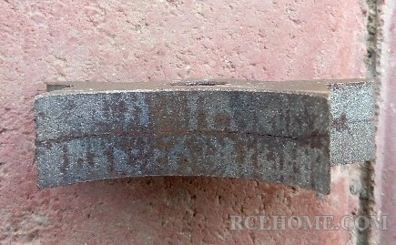

材料为45号刚,板厚为16,线切割下料
840度保温,盐水冷却,钢板出现分层现象。是淬火裂纹还是原材料的原因呢?
发表于 2015-8-28 09:35:59 | 显示全部楼层
这么均匀,真怀疑是两块板容在一起

 楼主| 发表于 2015-9-1 08:45:30 | 显示全部楼层
大浪淘沙 发表于 2015-8-28 09:35
这么均匀,真怀疑是两块板容在一起
这种可能性比较低吧,调质之前完全看不出来

发表于 2015-9-7 22:23:54 来自手机 | 显示全部楼层
我咋感觉是热处理的问题呢

发表于 2015-9-8 10:58:26 | 显示全部楼层
小小丑 发表于 2015-9-7 22:23
我咋感觉是热处理的问题呢
可我怎么感觉是原材料的问题呢?看楼主的工艺,应该没什么问题。建议查一下材料的成分。看是否某些元素超标。
发表于 2015-9-15 19:48:14 来自手机 | 显示全部楼层
45钢,淬盐水?我们这直接淬自来水,不会裂
发表于 2015-10-8 08:45:21 | 显示全部楼层
材料有杂质

发表于 2015-10-8 09:17:27 | 显示全部楼层
期待专家释疑!还没有碰到过这种问题!淬火开裂应该不会这么均匀的分层。

发表于 2015-10-9 20:02:56 来自手机 | 显示全部楼层
我们也出现过,材料轧制问题

发表于 2015-10-9 22:18:03 | 显示全部楼层
我经常遇到这类问题,气割下料,直接调质,容易在气割面上形成微裂纹,钢板毛坯常常在中心形成晶粒粗大,夹杂物较多有带状组织的夹层,性能较差。淬火时便从中间裂开,如果将其撬开,中间的分裂面较为平整。

发表于 2015-10-10 07:52:11 | 显示全部楼层
看楼主的工艺,应该没什么问题材料问题是原材料轧制的问题
