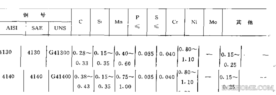

材料4130    4140   执行什么材料标准,在哪里下载得到。

美国标准。
发表于 2015-9-9 09:23:32 | 显示全部楼层
ASTM A29/A29M

关键是手头没有这个标准,专家可否发我一份最好是中文的,谢谢。
发表于 2015-9-9 14:10:05 | 显示全部楼层
30CrNiMo,40CrNiMo?

A29_A29M-04Standard Specification for steel bars,Carbon and alloy,Hot-wrought,Ge.pdf (120.03 KB, 下载次数: 31)
