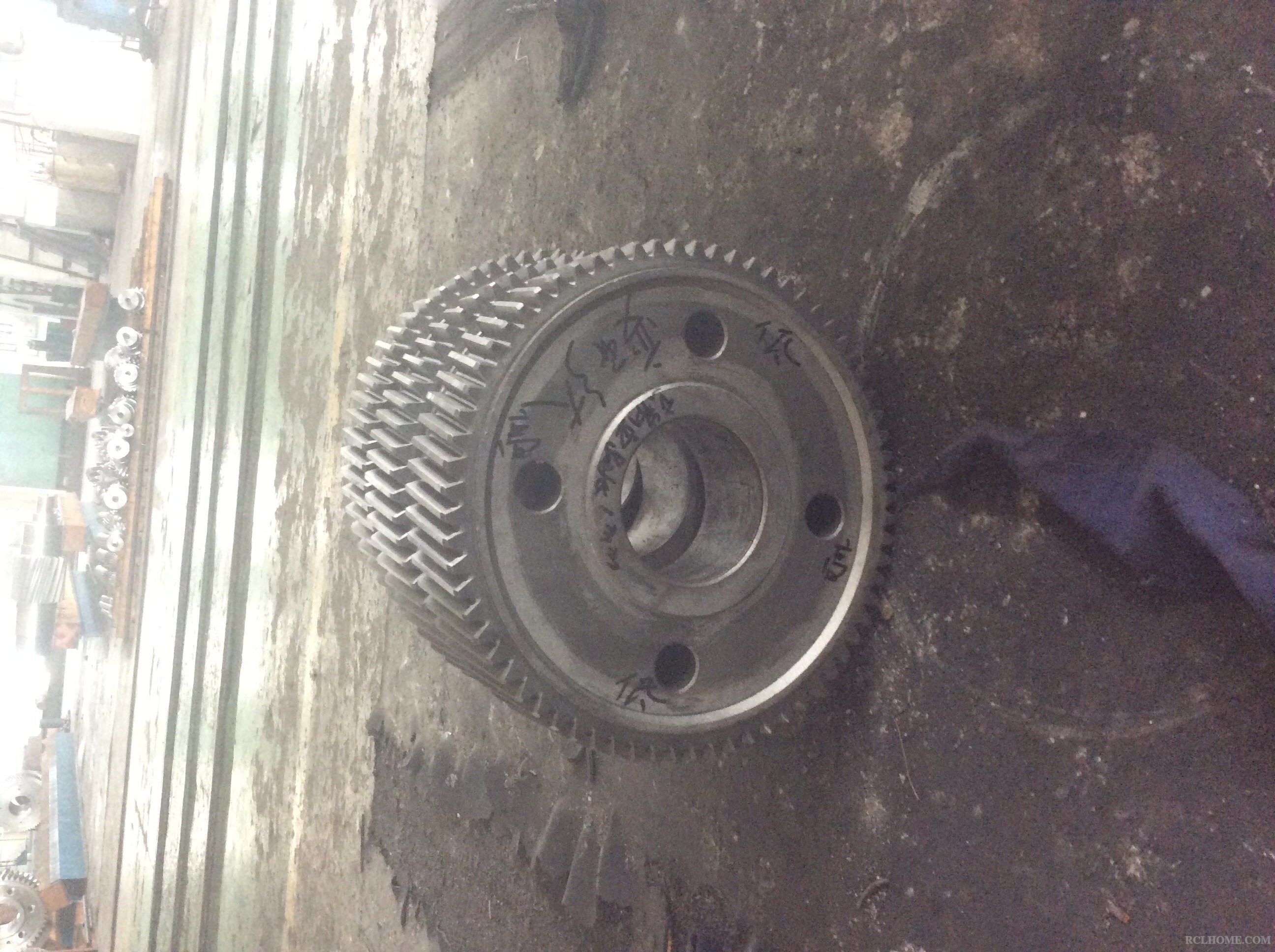

我以前一批齿轮中有三个出现这种情况,就是通过压淬的方式整回来的。

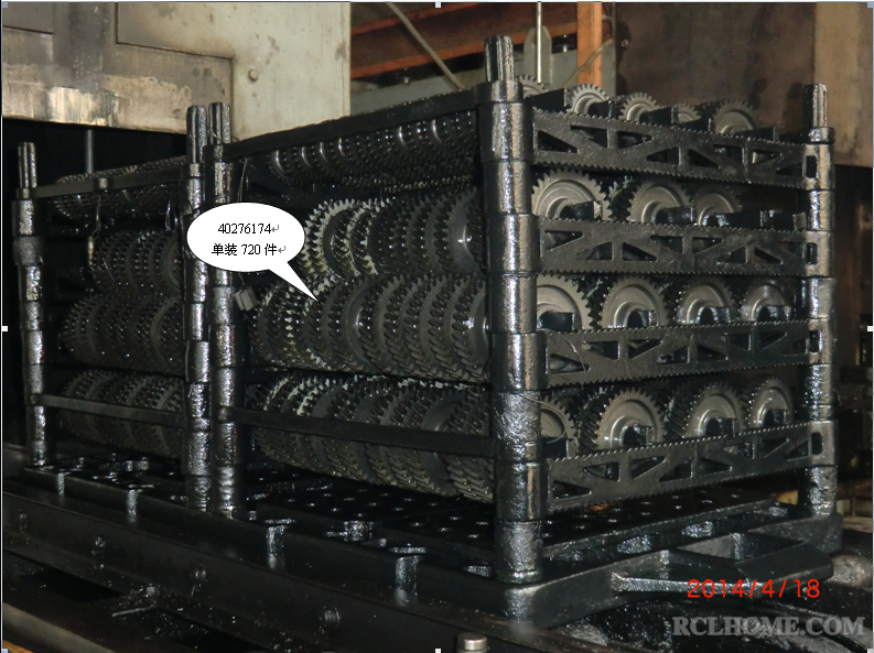

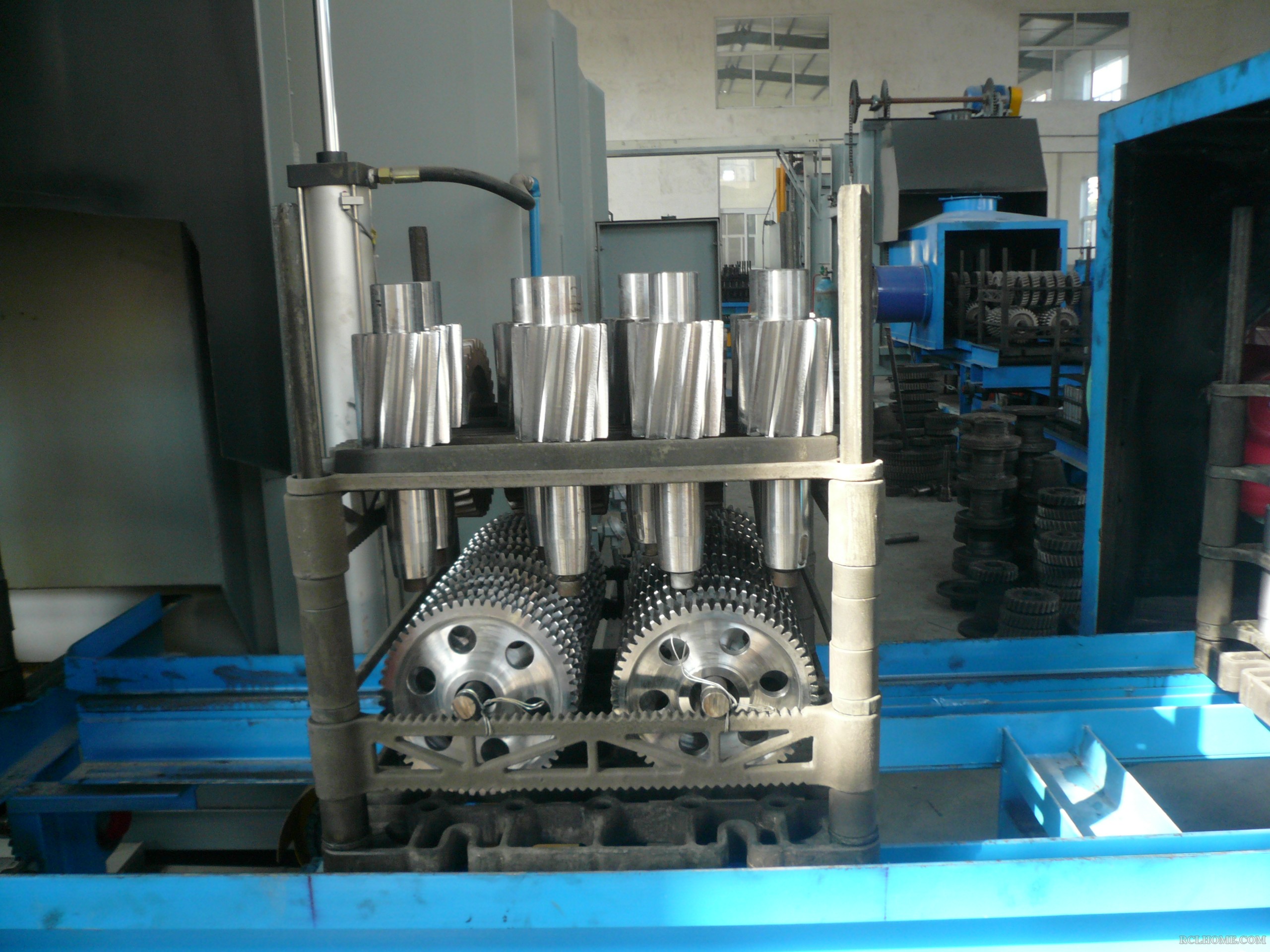

发表于 2015-10-10 15:51:54 | 显示全部楼层

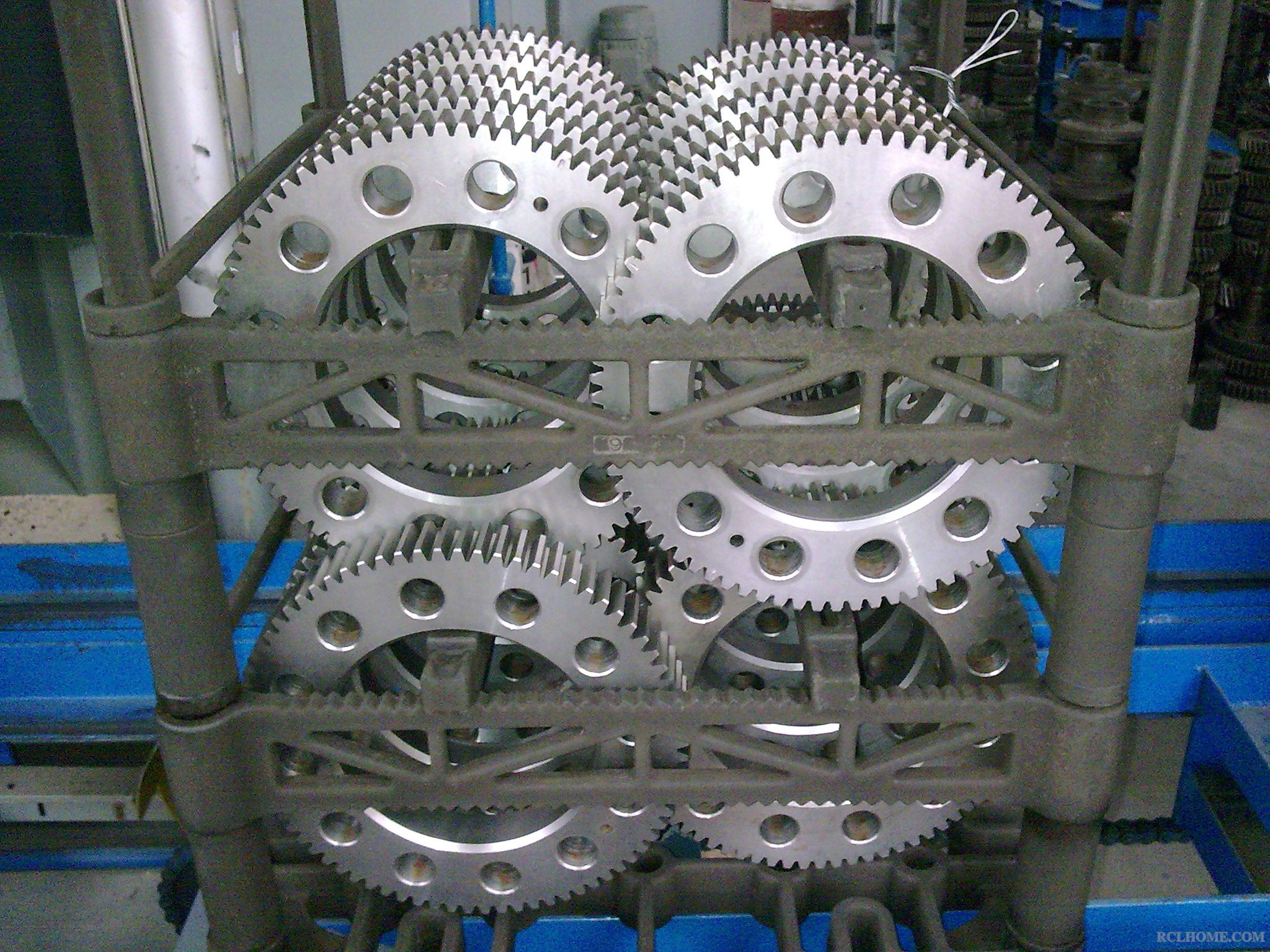

盘形齿轮典型的装炉方式
签到天数: 304 天

 楼主| 发表于 2015-10-10 16:53:17 | 显示全部楼层
孤鸿踏雪 发表于 2015-10-10 15:51
盘形齿轮典型的装炉方式
请问你们的零件内孔多大?串杆的直径多大?我们使用的是十字型的串杆,当时考虑的是十字形在横梁上卡位更稳定,且支撑零件的角度也大一点。。。请大神给点意见,周累,齿向交叉与串杆的类型有木有很大的关系?另外,一定的搅拌速度下,装载量很小,是不是也会对变形有很大影响?,

 楼主| 发表于 2015-10-10 16:54:12 | 显示全部楼层
盘形齿轮典型的装炉方式
还有个疑问:第三幅图中,两层零件90°错位摆放,是出于什么考虑?

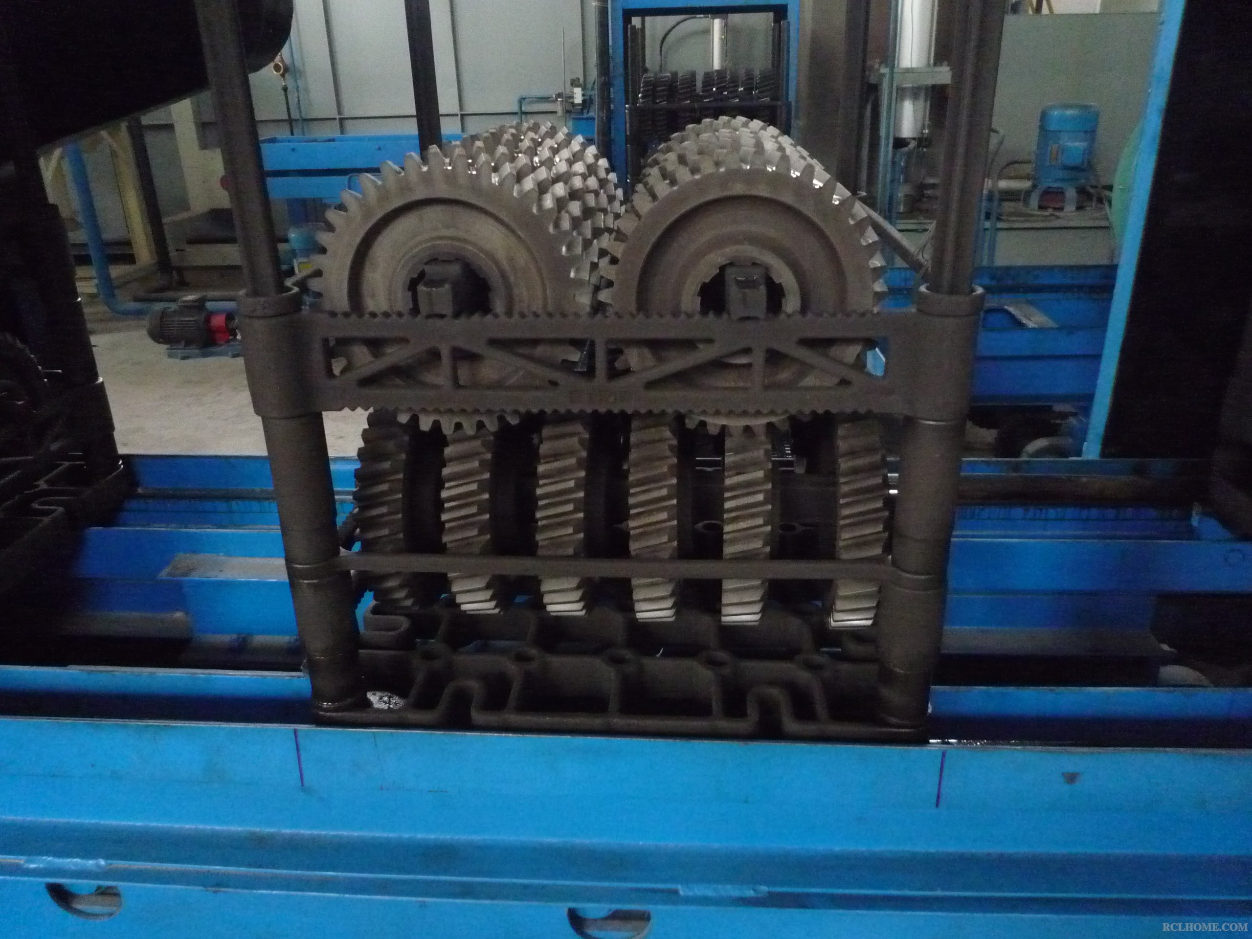

发表于 2015-10-10 17:07:40 | 显示全部楼层
           那是在连续推盘炉加工的产品,交叉90°装炉,是出于推盘式炉盘平衡、平稳运行的考虑

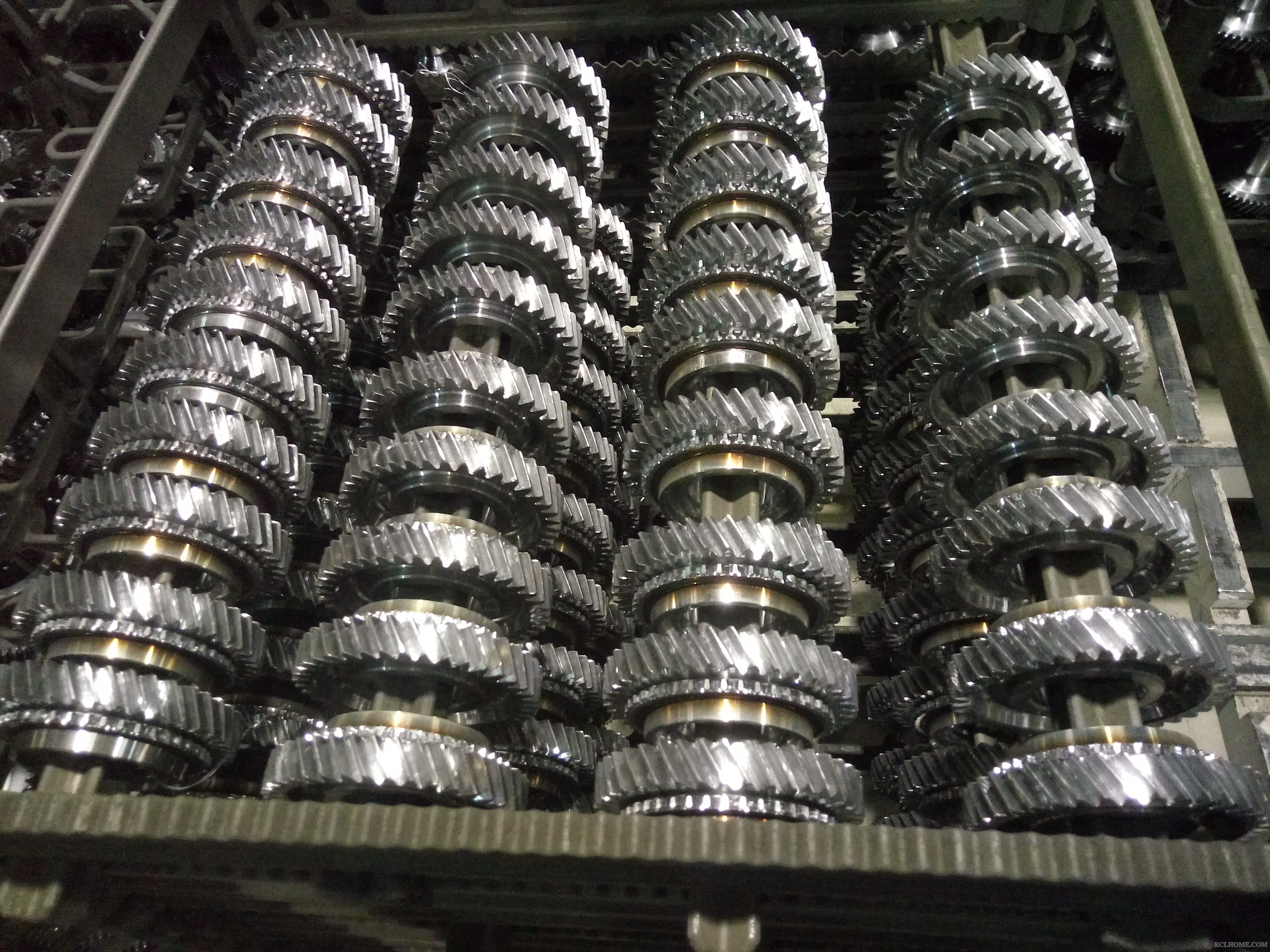

发表于 2015-10-10 17:09:41 | 显示全部楼层
曾经最美 发表于 2015-10-10 16:53

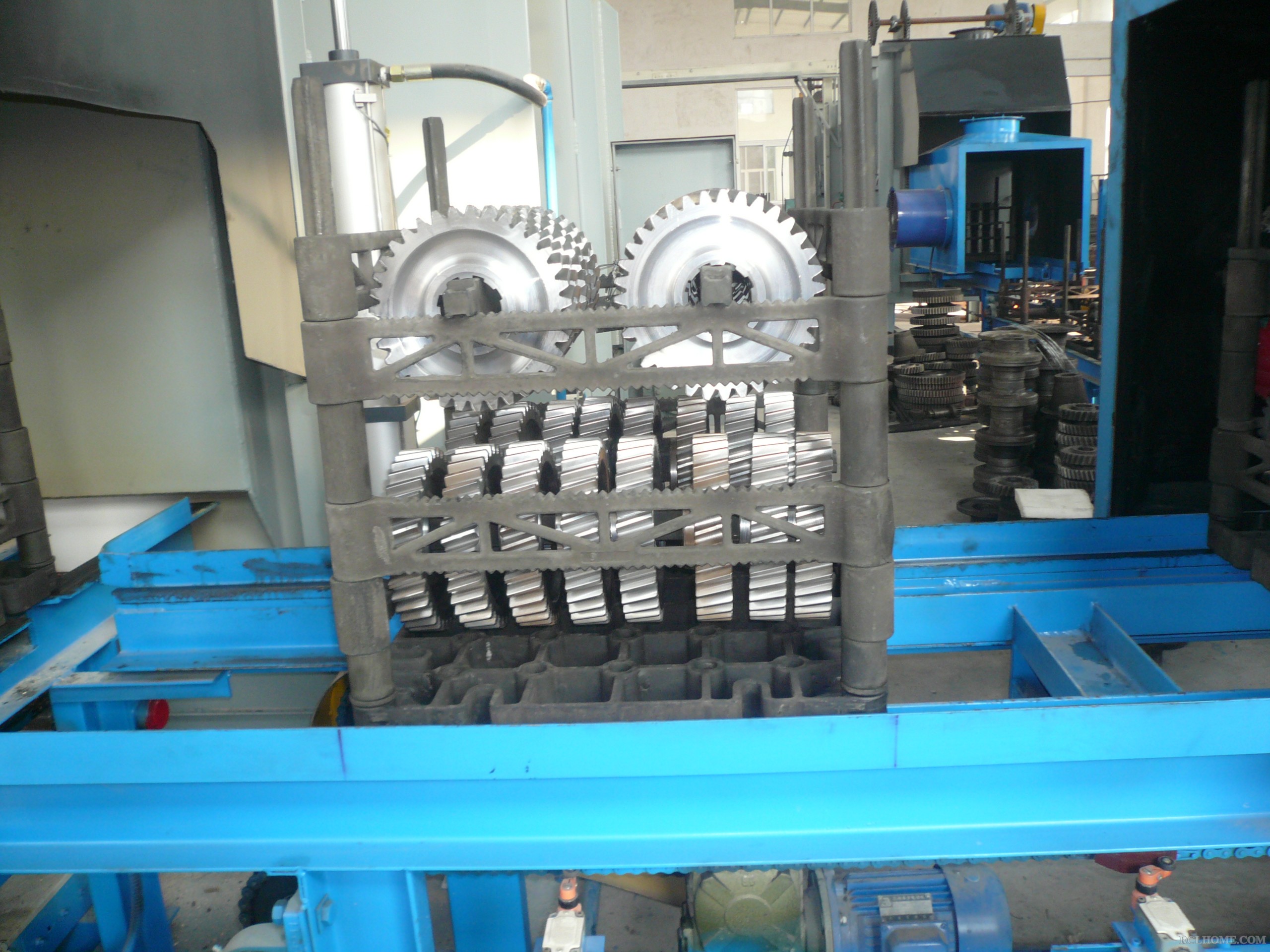

请问你们的零件内孔多大?串杆的直径多大?我们使用的是十字型的串杆,当时考虑的是十字形在横梁上卡位更 ...
           只要能保证穿杆的热态抗弯强度,穿杆的形状及尺寸并不重要,我们的产品非常繁多,所用穿棍也各种各样

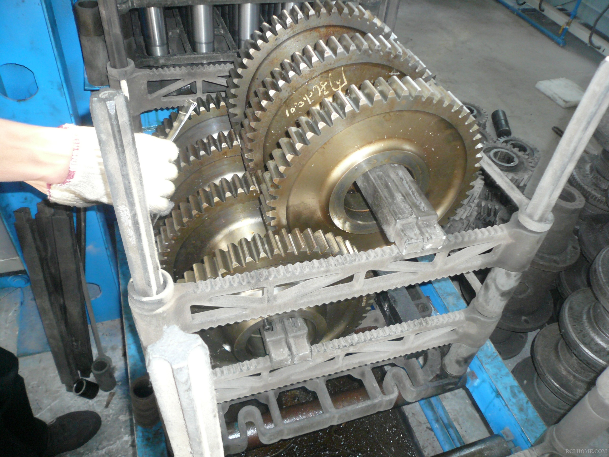

发表于 2015-10-10 17:19:24 | 显示全部楼层
再看看这些

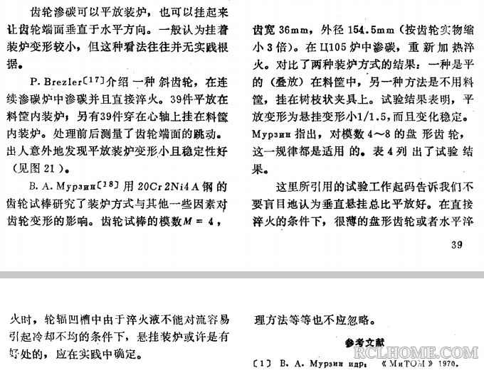

发表于 2015-10-11 08:58:44 | 显示全部楼层
秦时明月 发表于 2015-10-10 18:29
看来是各有千秋,我这里平装变形大的挂装后好了,你是挂装有问题平装好了。 ...
             盘形齿轮的装炉方式究竟是挂装变形小,还是平装变形小,至今仍不能形成一个压倒性结论

 楼主| 发表于 2015-10-12 10:50:08 | 显示全部楼层
孤鸿踏雪 发表于 2015-10-11 08:58
盘形齿轮的装炉方式究竟是挂装变形小,还是平装变形小,至今仍不能形成一个压倒性结论 ...
这是哪篇文章,可以把全文发出来么,想学习学习。。谢谢啦!

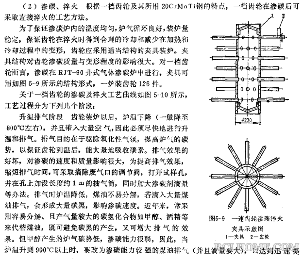

还要大批量做验证,前次平装只是放了几个零件,并没有很强的说服力。。。
发表于 2015-10-12 11:13:30 | 显示全部楼层

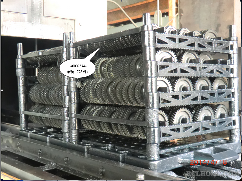

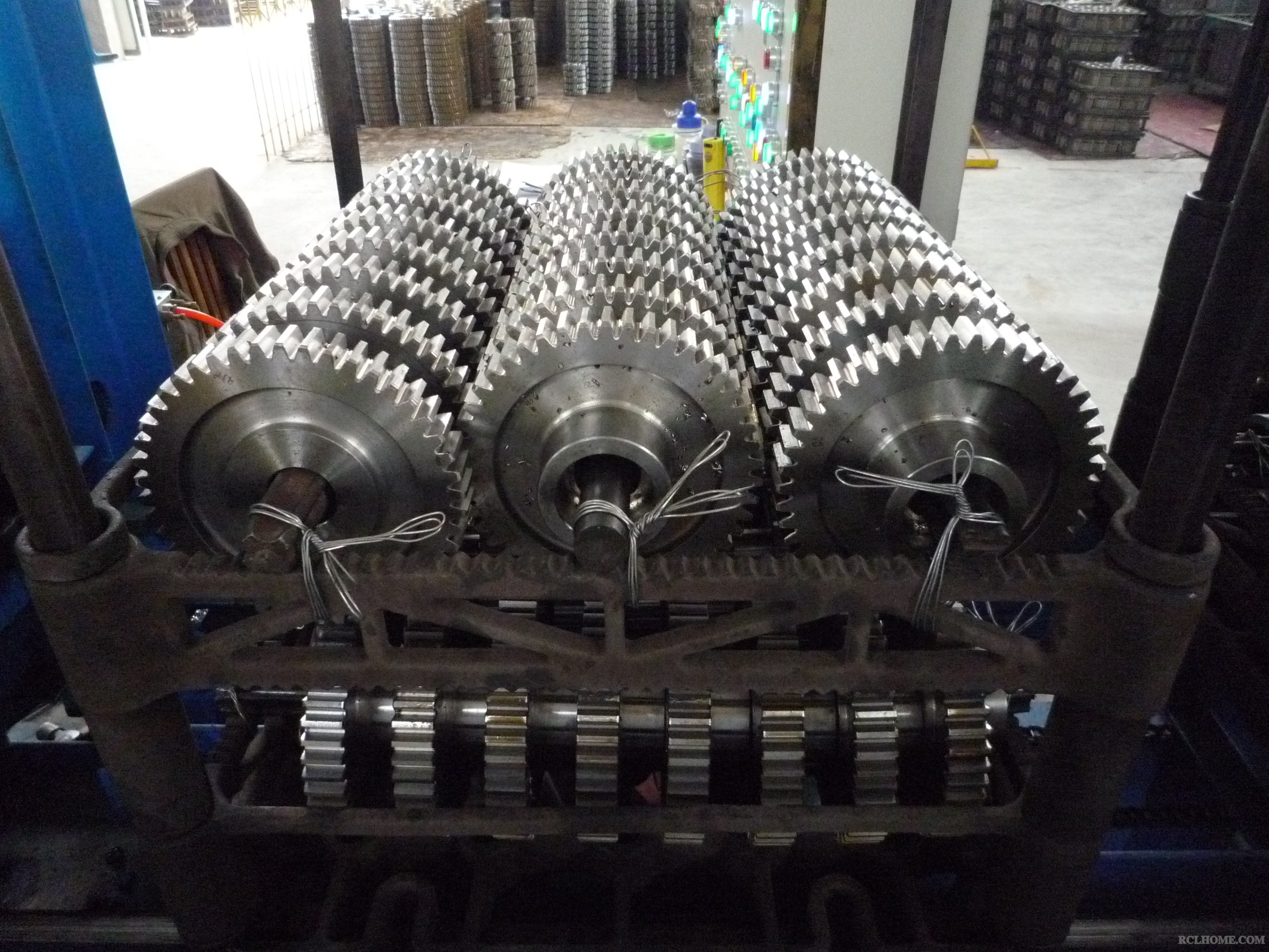

前面的截图是教科书上的是,后面的截图来自《金属热处理》(1988,No.12)
非常感谢!  发表于 2015-10-12 11:23

发表于 2015-10-14 15:35:25 | 显示全部楼层
第一个串装的有可能会出问题
发表于 2015-10-14 17:46:25 | 显示全部楼层
Adam 发表于 2015-10-14 15:35
第一个串装的有可能会出问题
          会有什么问题呢?是担心它被拉成椭圆吗?
         这个产品已做了15年以上,开始木有连续炉时,在多用炉也是这种装炉方式,后来有了连续推盘炉,在连续炉也采用这样的方式,虽然量不大,但每个月都有几百件,从未有过椭圆出现

发表于 2015-10-15 14:27:25 | 显示全部楼层
wanggong 发表于 2015-10-15 11:25
为什么没有弄两个支撑点?
确实大胆!不过实际证明可行就OK.
            因为这个产品看似是个环状零件,给人的直观印象就是,这样悬挂式装炉其内孔容易在加热时被拉呈椭圆。正如你所考虑的,可以用多个方棍并起来改变支点与重心的相对位置,但实际上这个产品可能是因为重量较轻,所以单棍悬挂串装完全可以保证。
            而像21#楼的第二幅图,采用双棍串装,也并非为了防止内控被拉长,主要原因是怕加热时穿棍的热强度不足

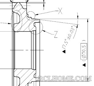

零件厚度:29.4,台阶处是7.5°的锥面,外径是70. 零件内孔是42.
楼主这个零件,是否考虑对齿轮端面的凹槽采取在渗碳加工完成后再挖。
如果在渗碳前端面无凹槽,那么齿轮就可以平放装炉了。这样可以极大改善由于齿轮渗碳淬火后的齿向交叉严重问题。

锻压毛坯上就有凹槽,省材料呀。龚工建议不采用。

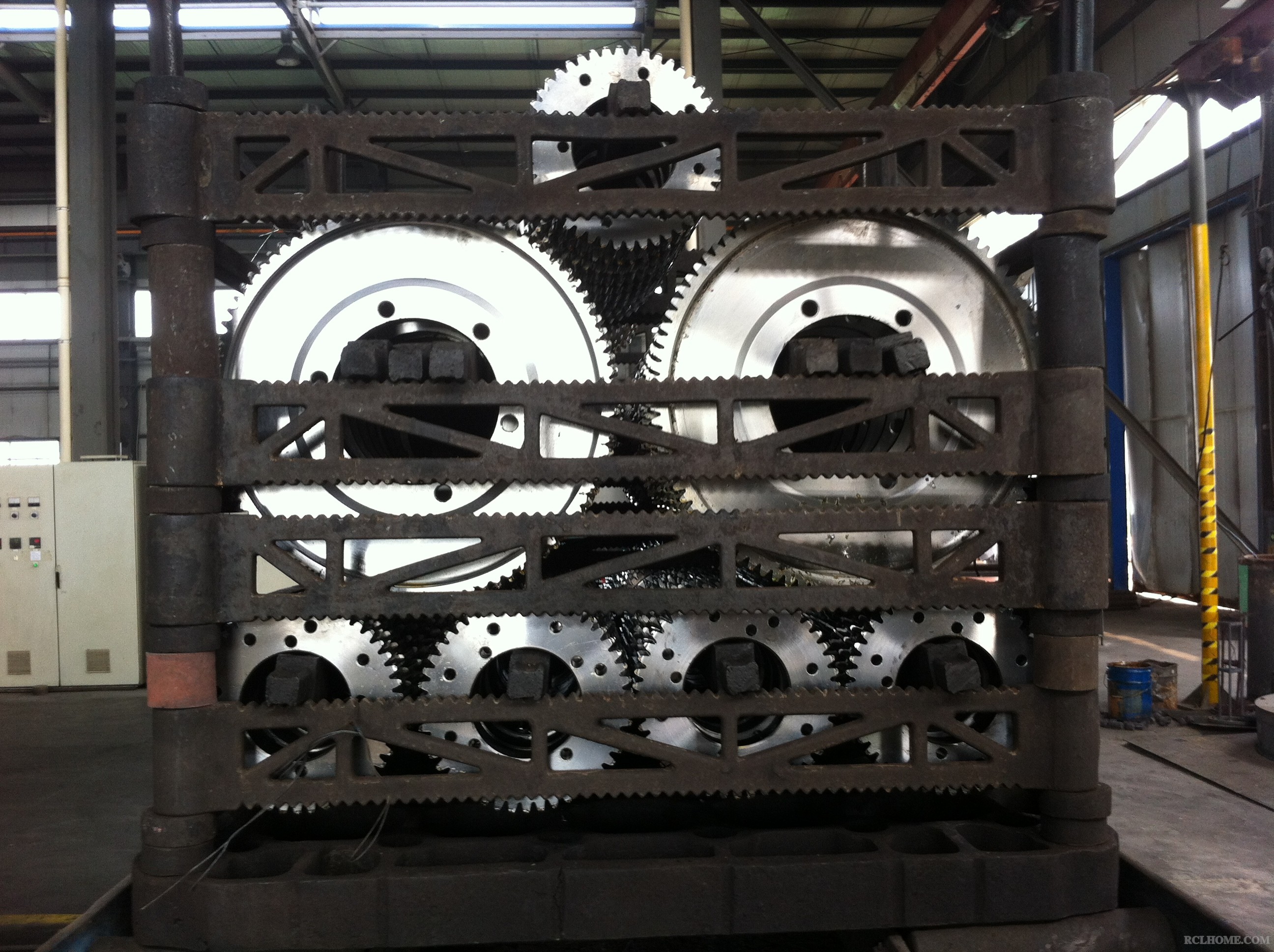

发表于 2015-10-16 17:57:18 | 显示全部楼层
为什么没有弄两个支撑点?
确实大胆!不过实际证明可行就OK.
再看看这个
