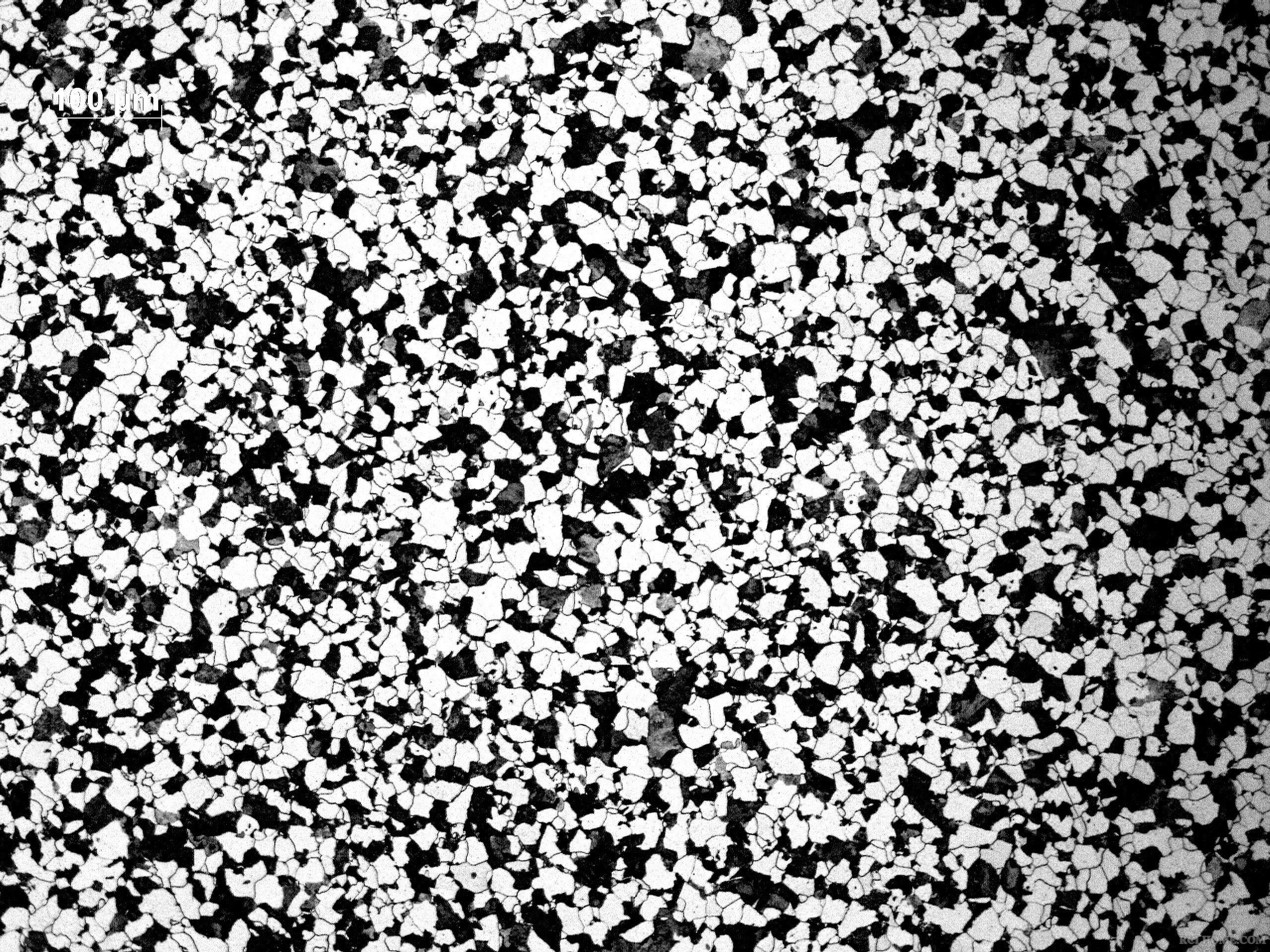

发表于 2015-9-27 20:53:53 | 显示全部楼层
这是22CrMoH的正火金相。100X
孤鸿踏雪 + 20 很给力!
 楼主| 发表于 2015-9-28 08:07:22 | 显示全部楼层
LINFHAO 发表于 2015-9-27 20:53
这是22CrMoH的正火金相。100X
            这个正火件做的相当beautiful!可否介绍一下它的具体工艺参数?
 楼主| 发表于 2015-9-28 08:36:25 | 显示全部楼层
这是22CrMoH的正火金相。100X
          这个组织对应的硬度在什么范围?

发表于 2015-9-28 08:50:43 | 显示全部楼层
正常在165-179HB之间,硬度低有带状的风险,硬度太高易出现贝氏体、魏氏组织等非平衡组织。
发表于 2015-10-2 08:48:41 | 显示全部楼层
我们22CrMoH材质一般硬度值在155--165HBS之间,这个范围有产生带状组织的可能吗?
 楼主| 发表于 2015-10-2 15:31:44 | 显示全部楼层
沧海一声笑 发表于 2015-10-2 08:48
我们22CrMoH材质一般硬度值在155--165HBS之间,这个范围有产生带状组织的可能吗? ...
                  这个硬度对应的金相组织呢?你没有做过照片?
