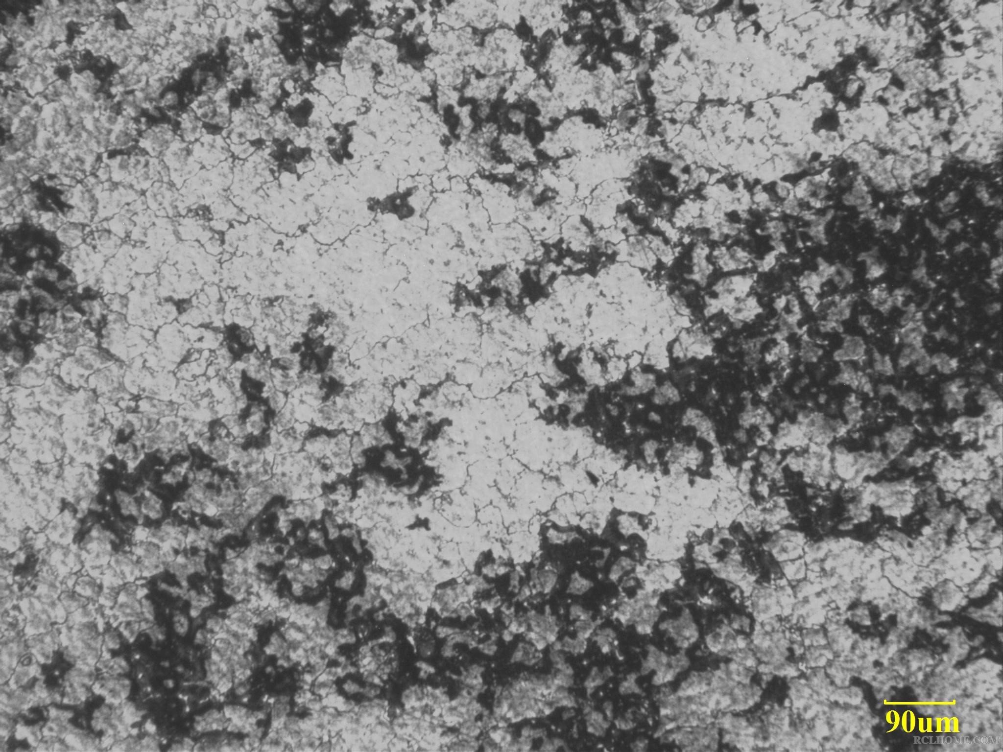

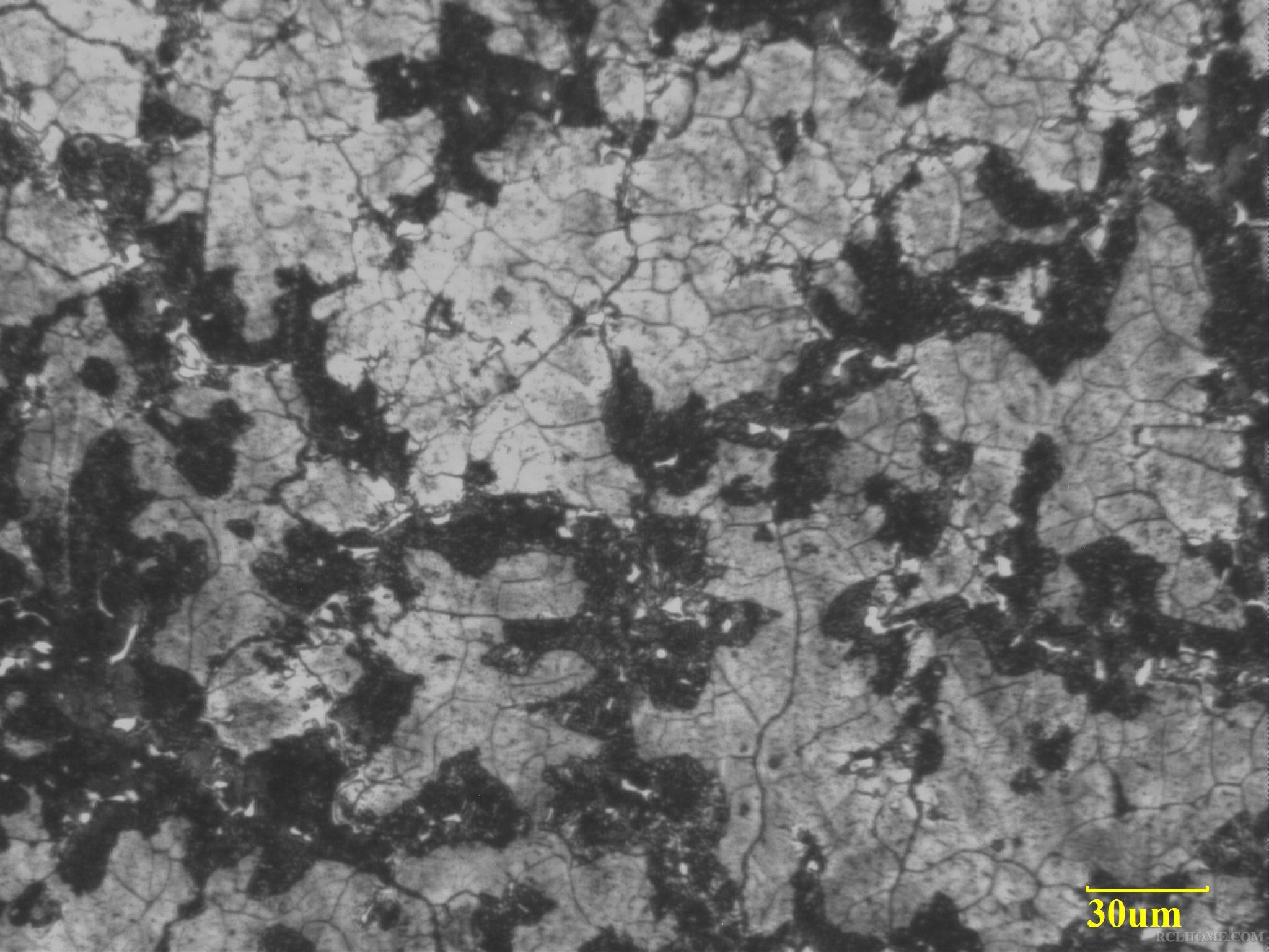

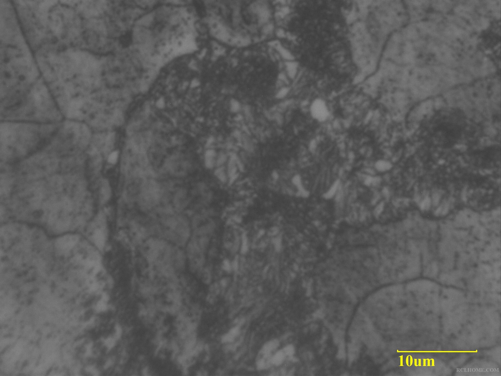

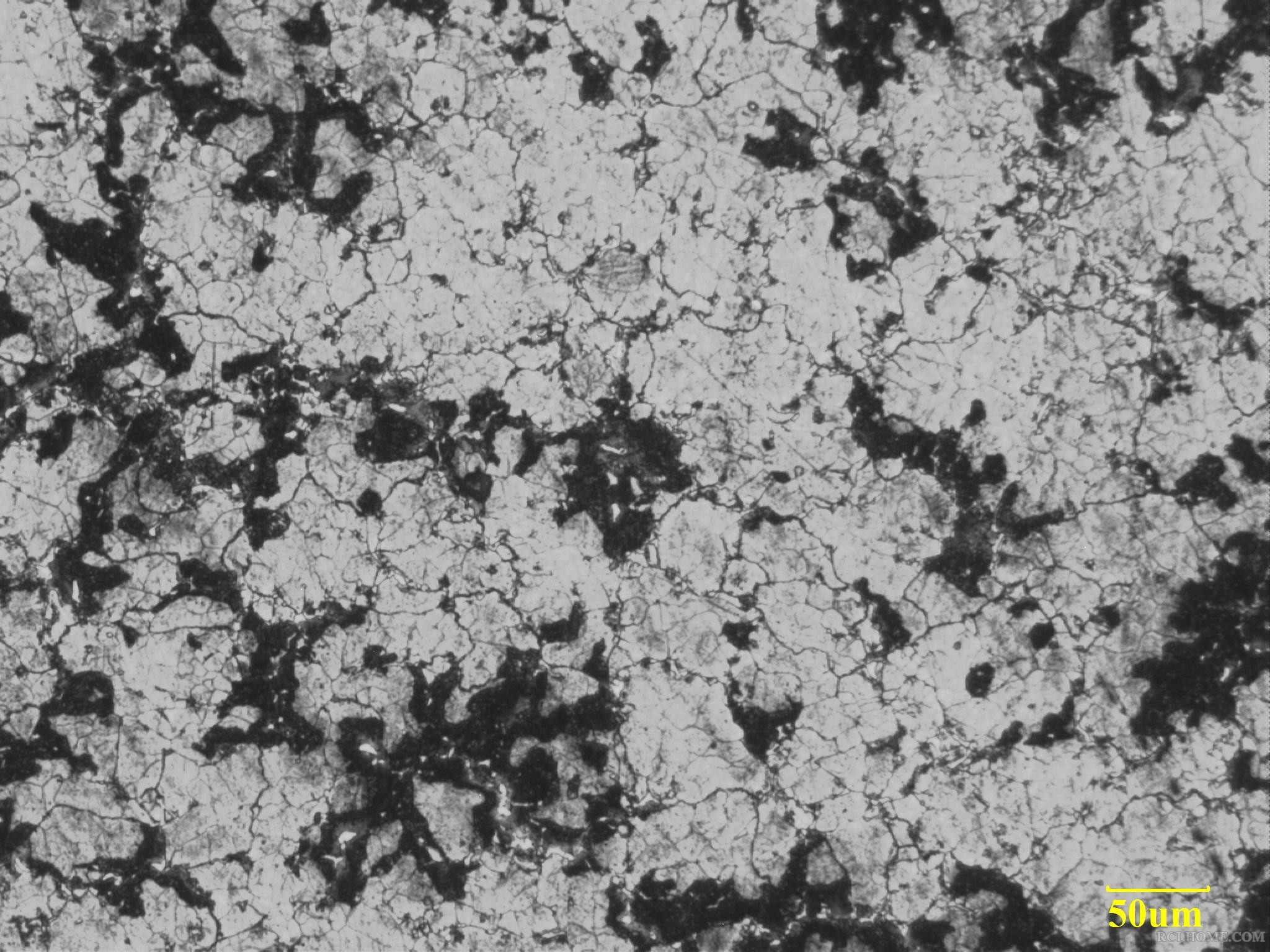

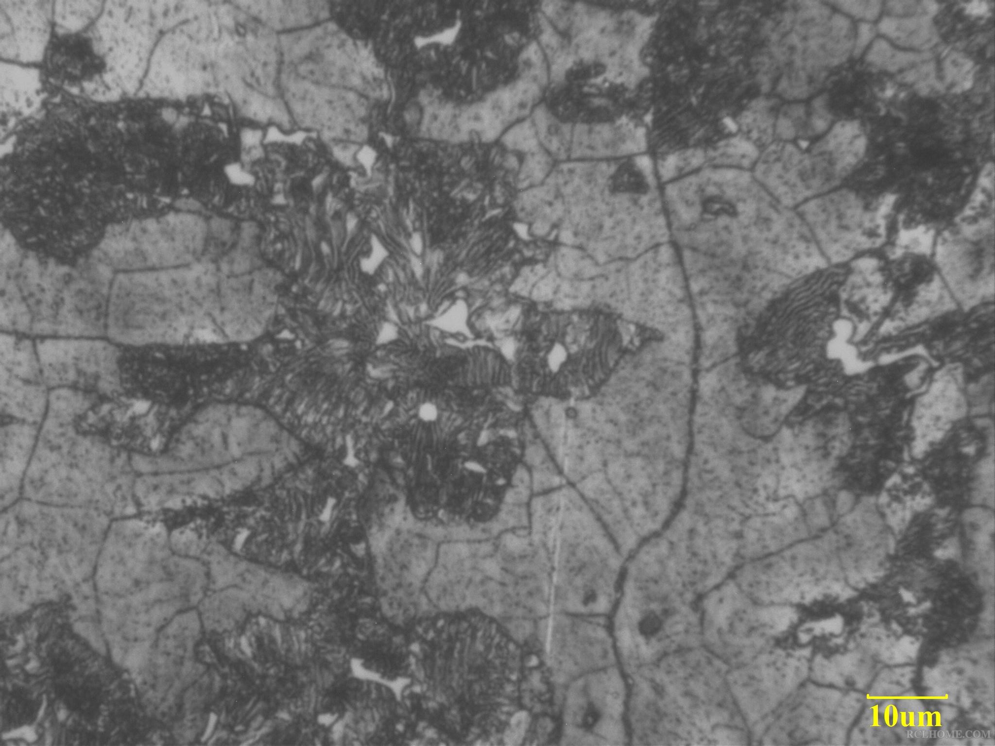

帮忙看看,金相组织正常吗?
我感觉有点偏析,组织为铁素体中含有片状珠光体,珠光体中含有细小碳化物。

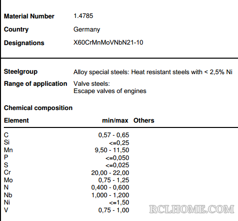

化学成分 :
登录/注册后可看大图
化学成分
化学成分

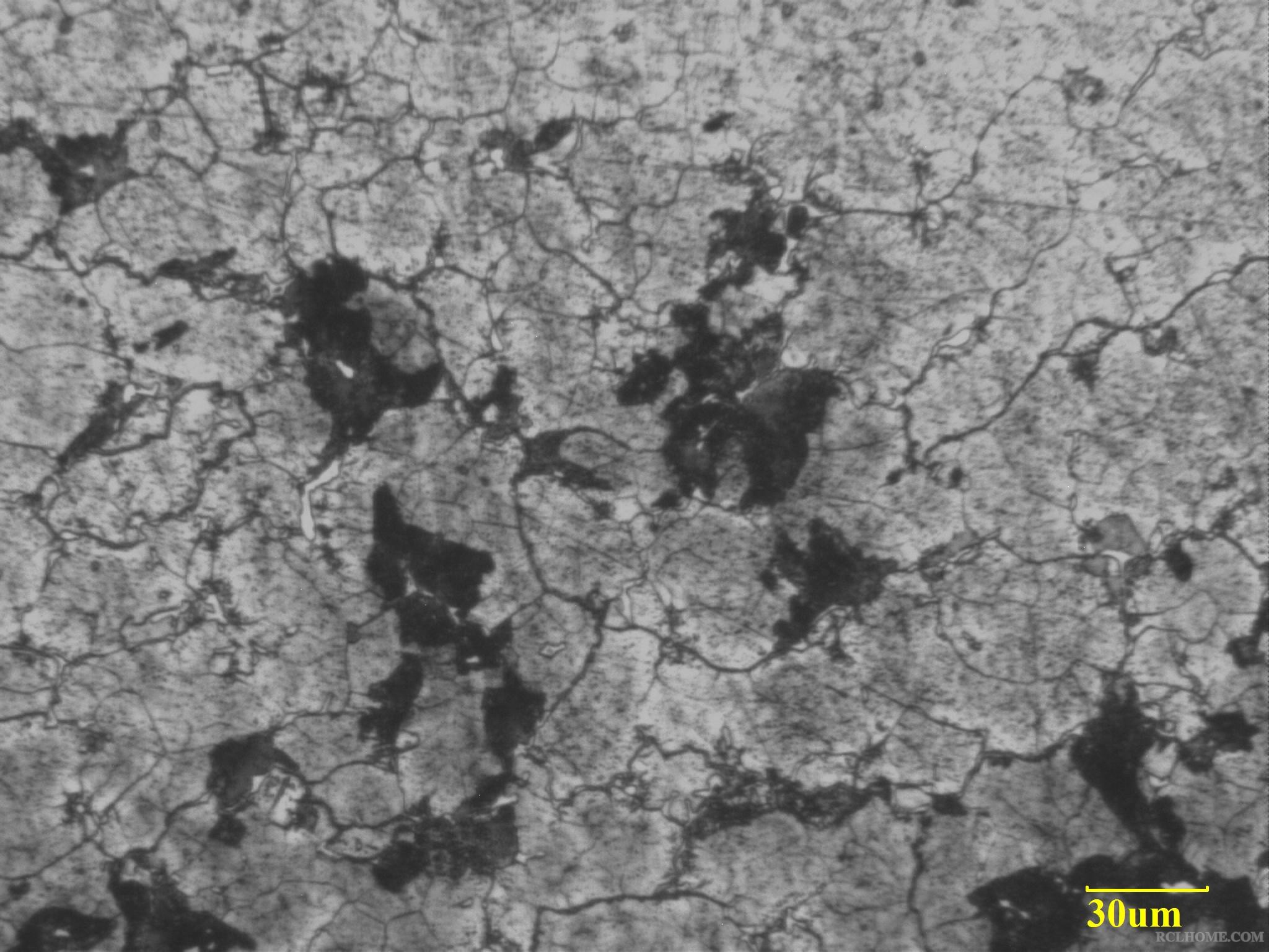

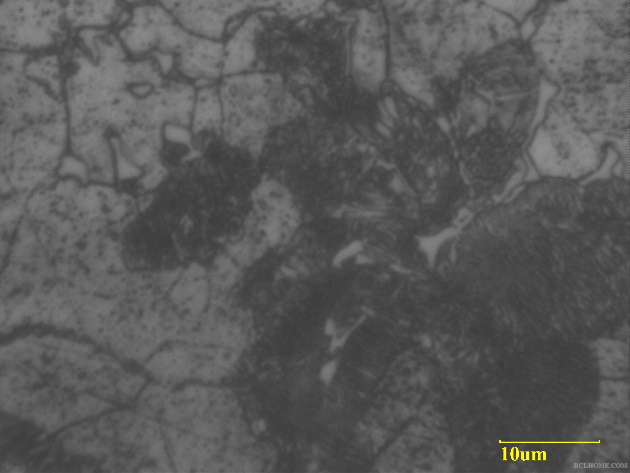

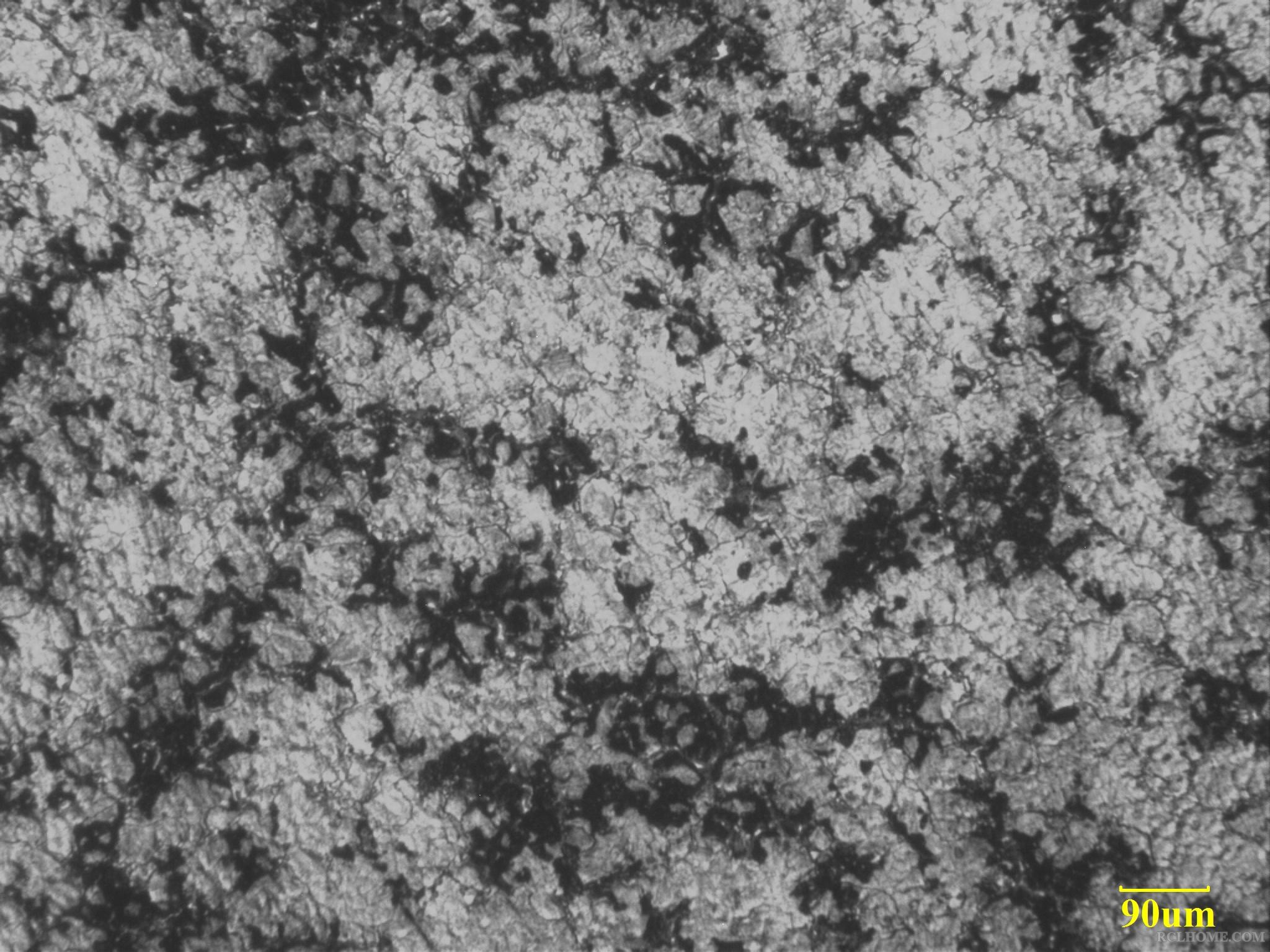

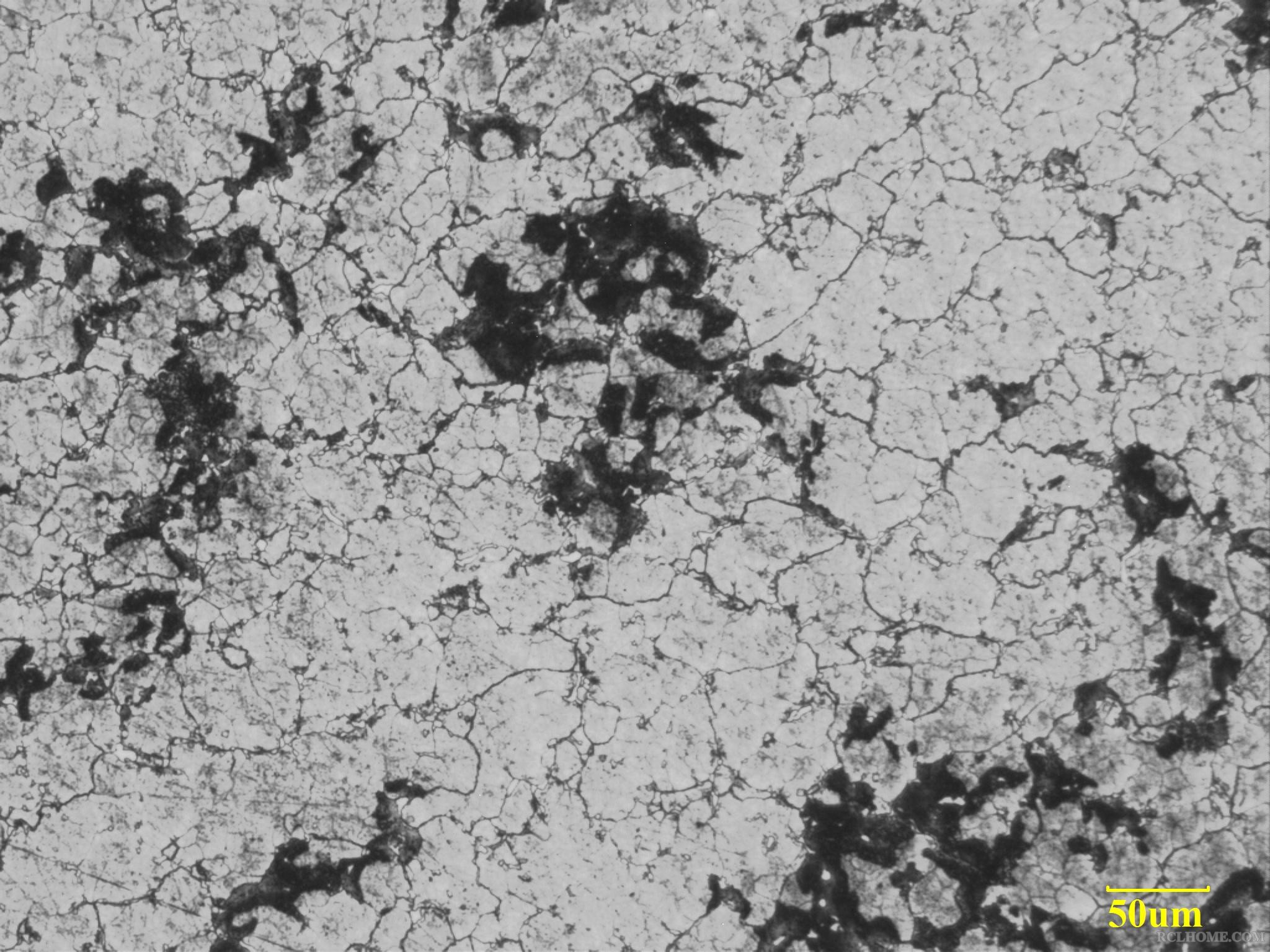

 楼主| 发表于 2015-9-28 20:56:38 | 显示全部楼层
金相图片
熔模铸造而成,热处理方式800+2H硬度要求310-350HB
组织是铁素体基体,含有片状珠光体吗?

发表于 2016-1-20 14:34:16 | 显示全部楼层
有片状珠光体,后面两张照片不是看的很清楚吗?
