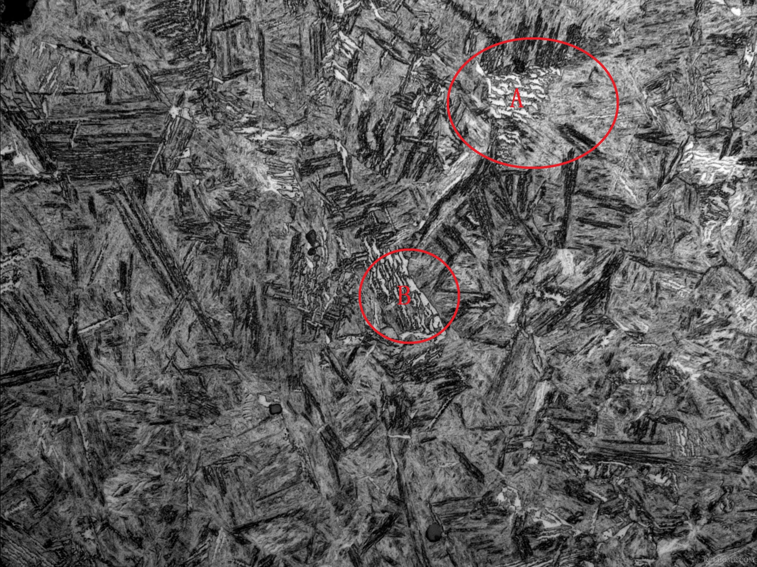

请教图中AB为什么组织?

淬火+低温回火。
发表于 2015-10-7 15:56:49 | 显示全部楼层
粒状贝氏体组织
发表于 2015-10-7 16:43:53 | 显示全部楼层
说一下什么材料。

 楼主| 发表于 2015-10-8 08:04:05 | 显示全部楼层
C0.3,别的信息有限

 楼主| 发表于 2015-10-8 15:15:30 | 显示全部楼层
500倍 照片
