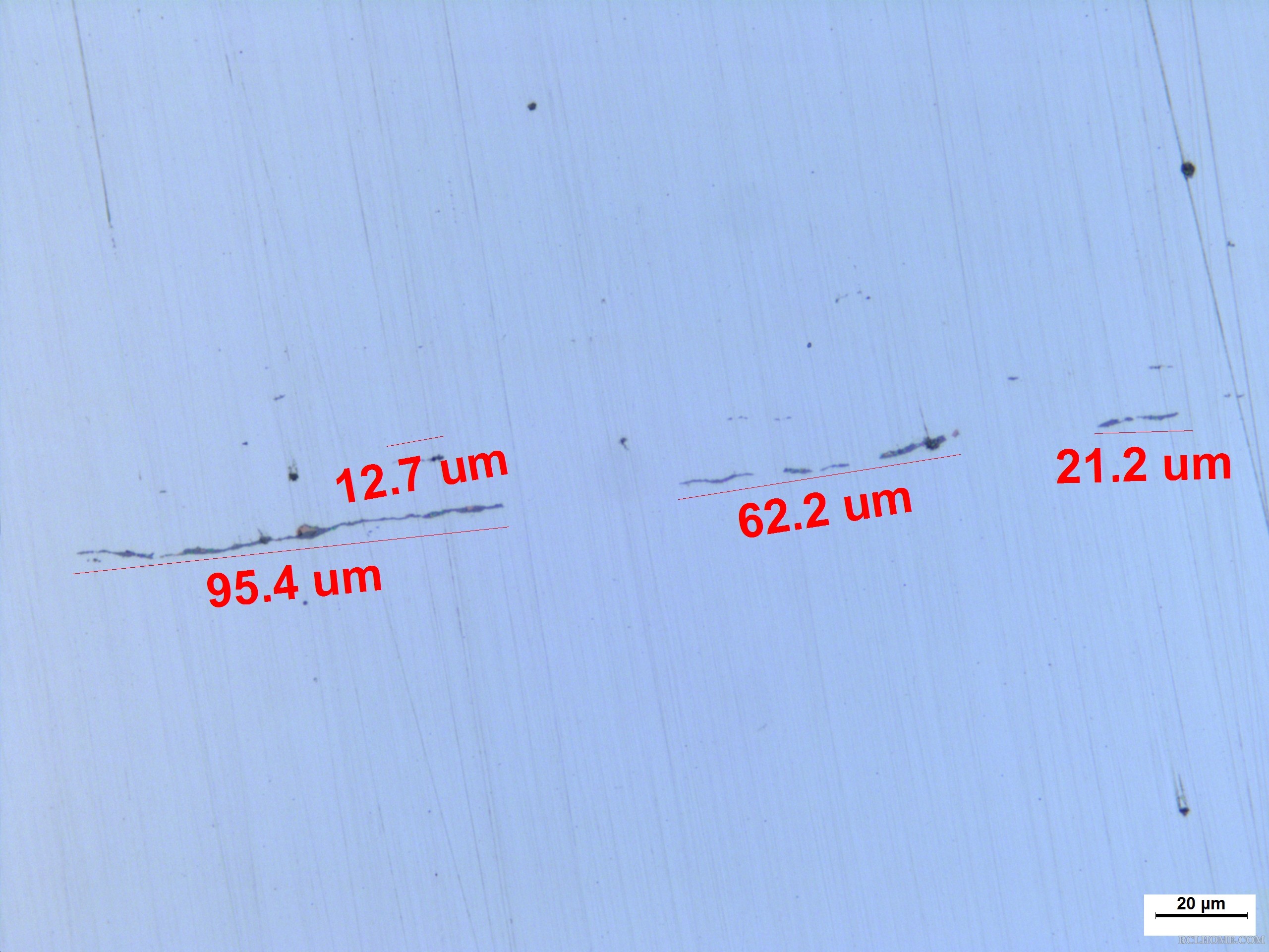

夹杂物总长度191,请问该评哪类夹杂,评几级?

你得说明用什么标准什么方法评定!

应为硫化物,最好在100X倍,检测参考gb10561-2005标准
