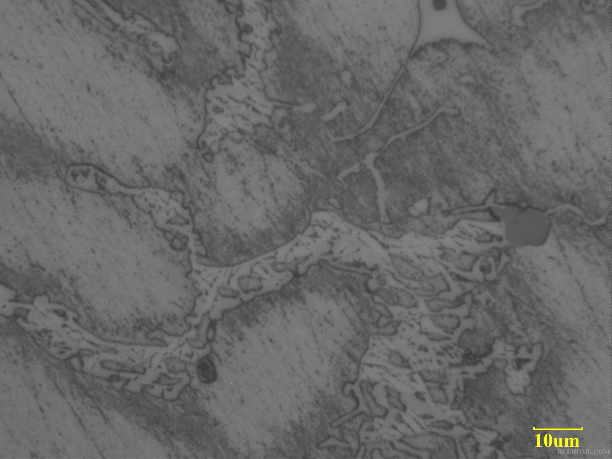

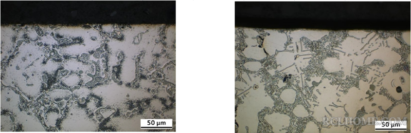

请大神帮忙看看,左右两张图有何区别???客户做的

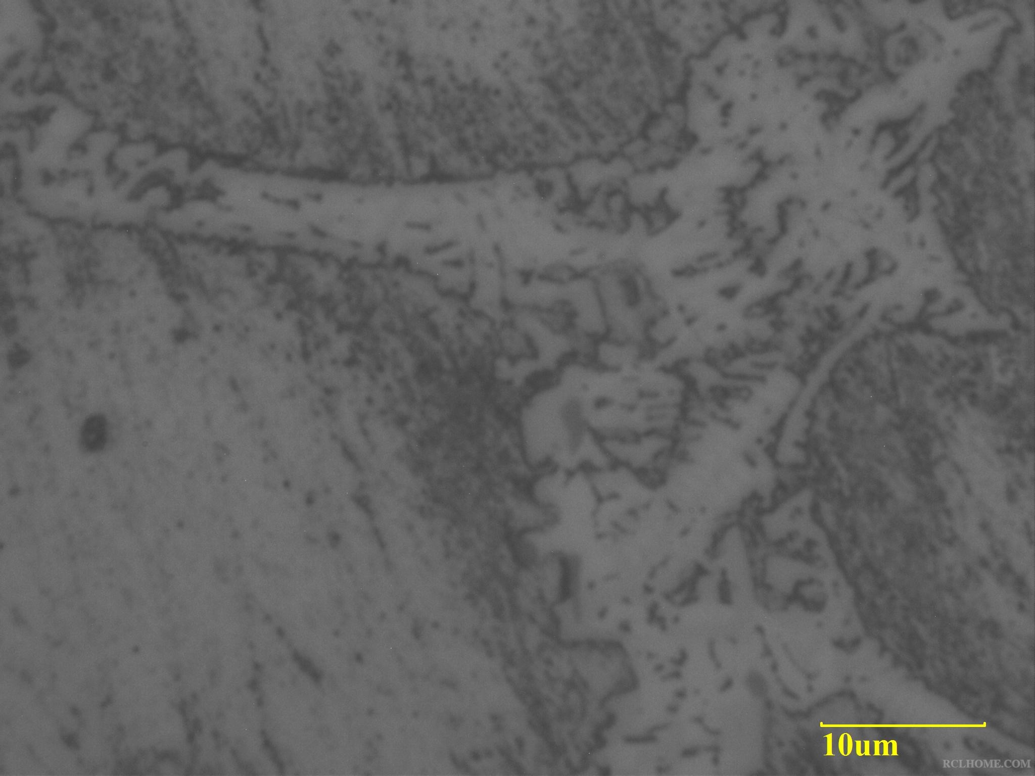

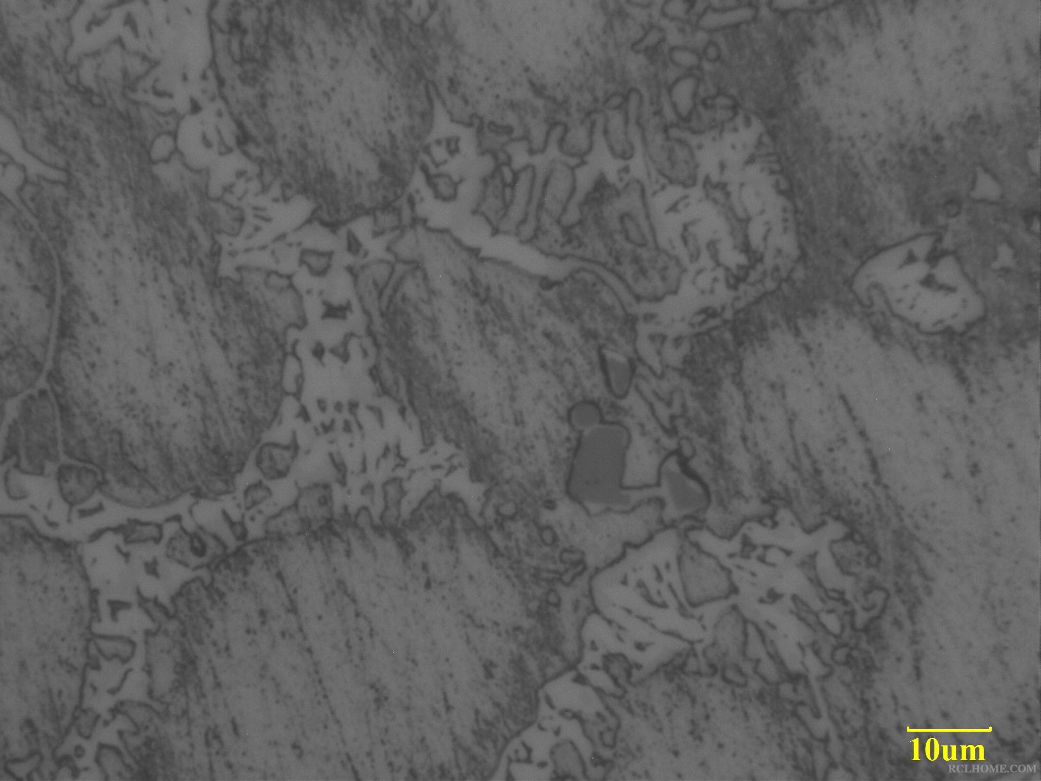

 楼主| 发表于 2015-11-1 20:56:45 | 显示全部楼层

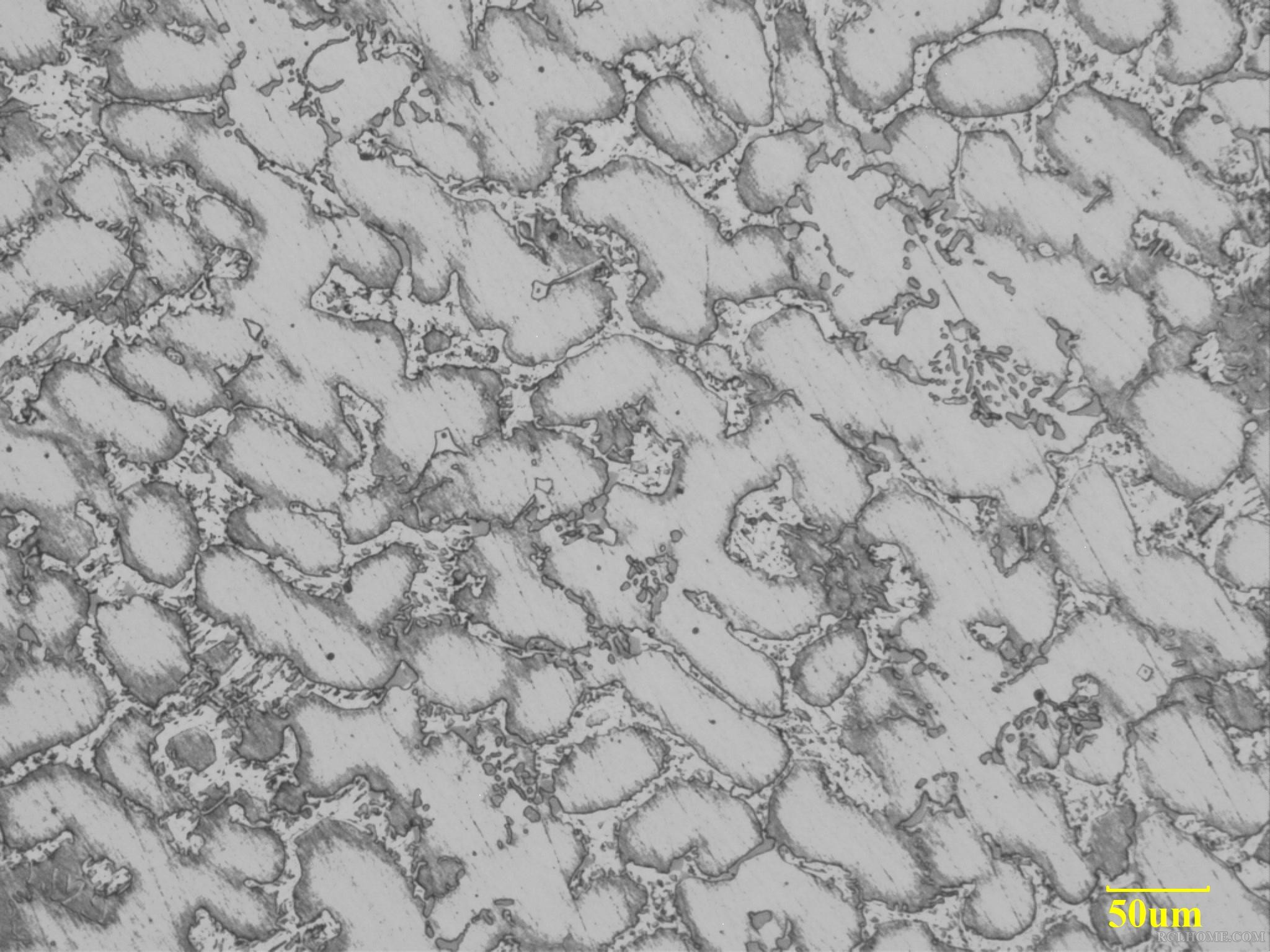

我司腐蚀的,图片如下:
心情好
签到天数: 43 天
754
754

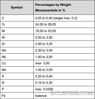

 楼主| 发表于 2015-11-1 21:10:45 | 显示全部楼层
我心飞翔 发表于 2015-11-1 20:56
我司腐蚀的,图片如下:
化学成分如下,熔模铸造,未热处理

发表于 2015-11-7 22:15:21 | 显示全部楼层
这两张有区别的,感觉左图有浮凸,都是莱氏体枝晶,比右图严重点,夹杂物多点,类似过烧组织

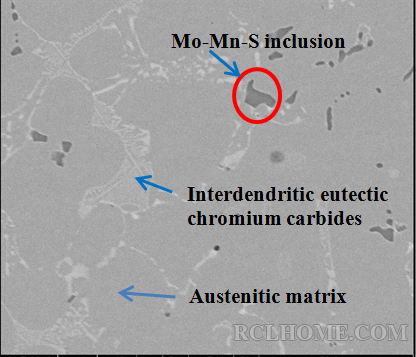

这两张有区别的,感觉左图有浮凸,都是莱氏体枝晶,比右图严重点,夹杂物多点,类似过烧组织 ...
我这有张材质标准图片,

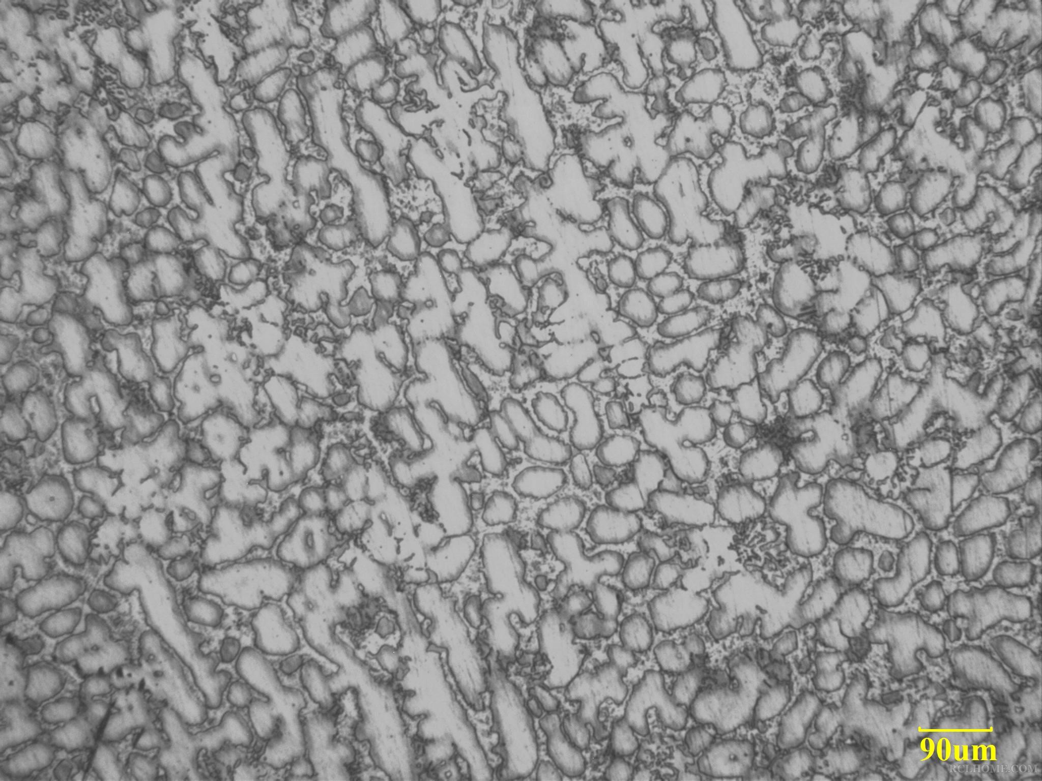

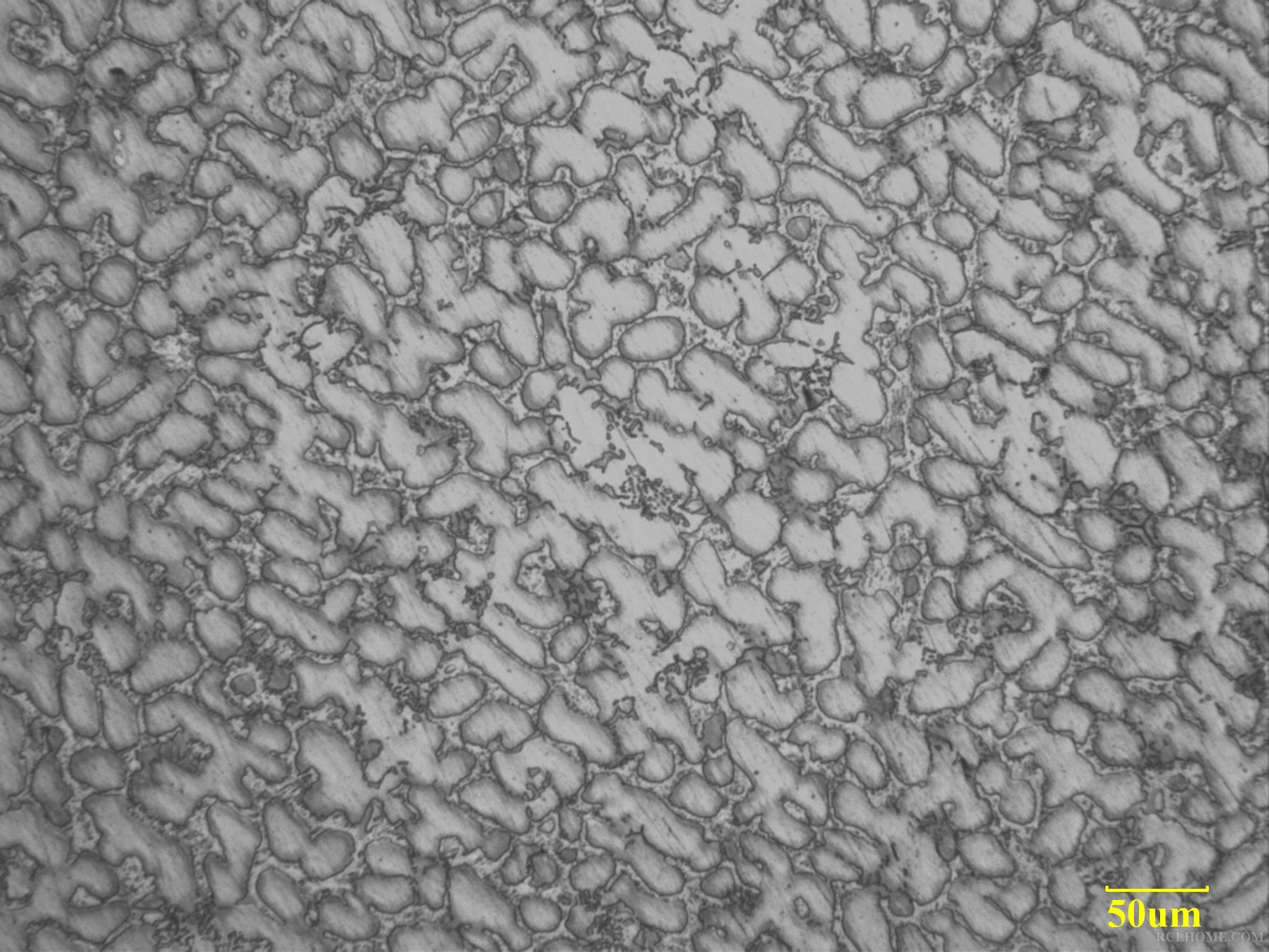

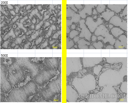

 楼主| 发表于 2015-11-9 21:04:40 | 显示全部楼层
这是我做的两者对比,见图
心情好
签到天数: 43 天
754
754
 楼主| 发表于 2015-11-9 21:10:15 | 显示全部楼层
我认为走边的基体不耐腐蚀,晶粒度相对细,
