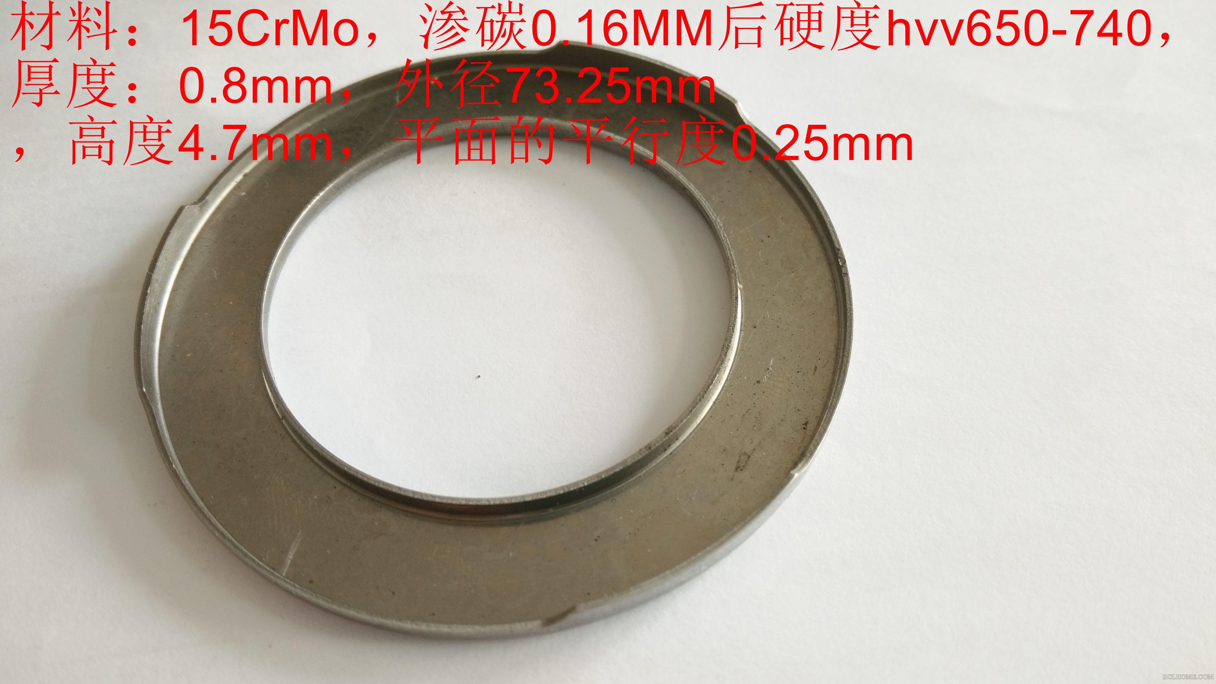

主要是薄板,哪位大师能帮忙解决一下?谢谢啦!

 楼主| 发表于 2015-11-2 10:00:05 | 显示全部楼层
登录/注册后可看大图
发表于 2015-11-2 16:33:27 | 显示全部楼层
          这个可以采用超低温碳氮共渗

发表于 2015-11-2 21:08:59 | 显示全部楼层
孤鸿踏雪 发表于 2015-11-2 16:33
这个可以采用超低温碳氮共渗
愿闻其详
发表于 2015-11-3 13:07:49 | 显示全部楼层
可以软氮化解决

发表于 2015-11-3 14:34:25 | 显示全部楼层
采用低温渗碳,温度在860-880℃,注意正确的装夹方式,估计最好串放,工件隔开,热油淬火。注意要求是渗碳{:soso_e114:}
发表于 2015-11-4 06:58:49 | 显示全部楼层
平面度变形可控制在0.1mm以内,收费的技术需要么?

发表于 2015-11-5 08:41:31 | 显示全部楼层
          这个产品如果是大量生产,可以采用网带炉渗碳出炉压淬的方式解决,也许这是最佳方案。

 楼主| 发表于 2015-11-11 11:18:57 | 显示全部楼层
怎么收费?联系方式?

 楼主| 发表于 2015-11-11 11:20:11 | 显示全部楼层
这个可以采用超低温碳氮共渗
具体点!很愿意接受指导!
发表于 2015-11-11 12:15:08 | 显示全部楼层
qqstz 发表于 2015-11-11 11:20
具体点!很愿意接受指导!
        这个件是重量很轻,尺寸较小的薄壁件,采用超低温的碳氮共渗工艺,再在装炉方式上下点功夫,变形量可以得到有效控制,但合格率究竟能达到什么水准,还是很难预料。
        如果是一个量产化的产品,我个人认为:还是采用网带式气氛加热炉,渗碳或碳氮共渗后出炉进行模压淬火是最具保证能力的加工方式。
发表于 2015-11-12 10:11:18 | 显示全部楼层
qqstz 发表于 2015-11-11 11:18
怎么收费?联系方式?
看你设备状态、产品技术要求等对技术限制的约束大小而定。
站内联系即可,邮箱d00012@126.com    15931600012

发表于 2015-11-27 14:49:55 | 显示全部楼层
氮碳共渗,多用炉,通氨。低温回火。用杆串起来。中间用垫圈隔离。
