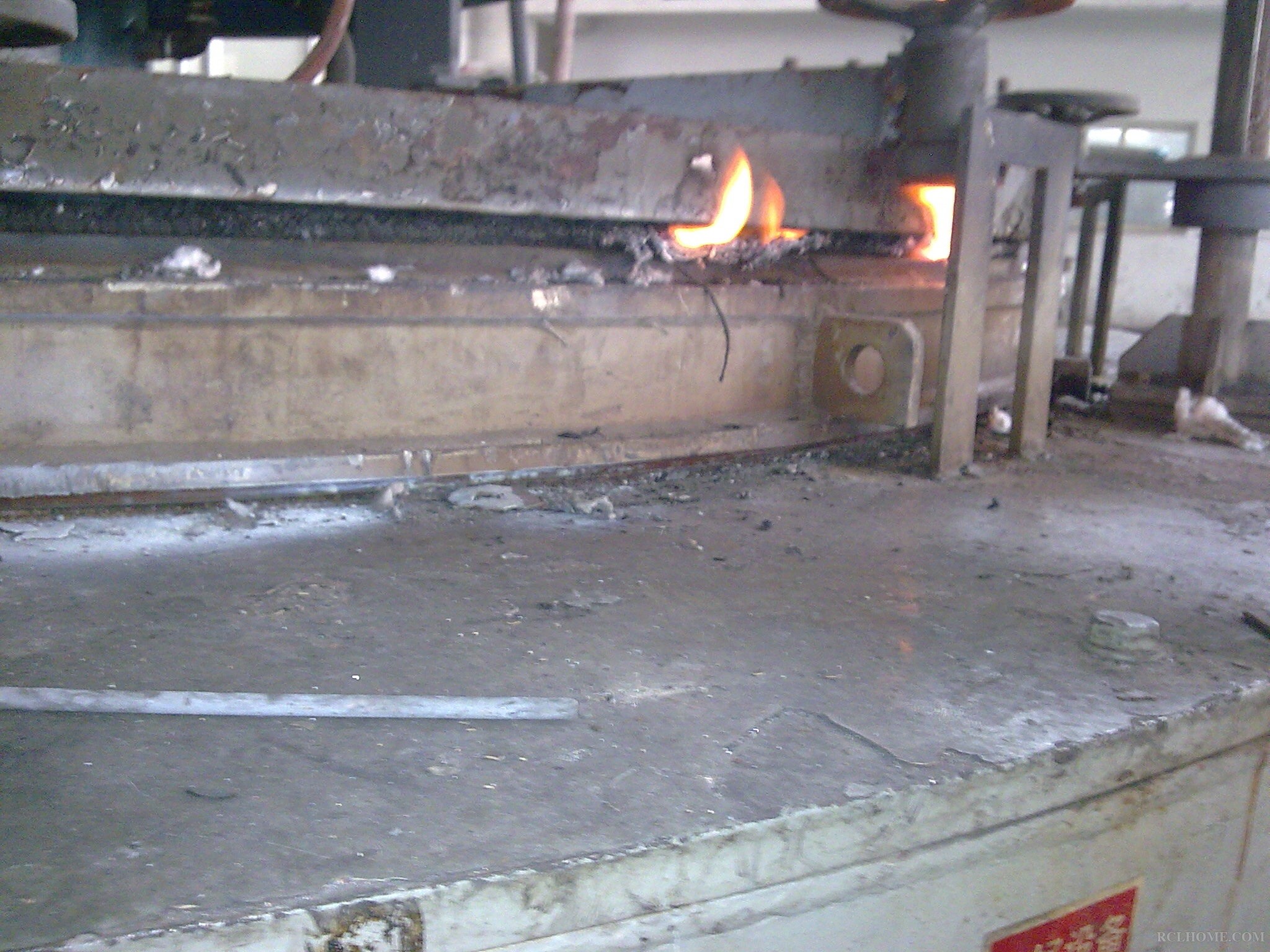

一台井式渗碳炉,直径1200,深1500,换新马弗,预渗40小时,2604仪表显示:温度920,碳势:1.2,氮甲醇气氛,CO值20,从预渗6小时起,每4小时定碳一次,定碳结果最高只有0.91,查炉子没有漏气的地方,但就是没炉压,氧探头输出毫伏值:1163左右,会是什么问题?

炉压不正常原因已找到。

是有底马弗,现炉压不正常原因已找到,但碳势还是显示1.2,定碳0.8左右,现高度怀疑氧探头问题,由于这台炉子是加长氧探头,家里无库存,等待新定购的。
