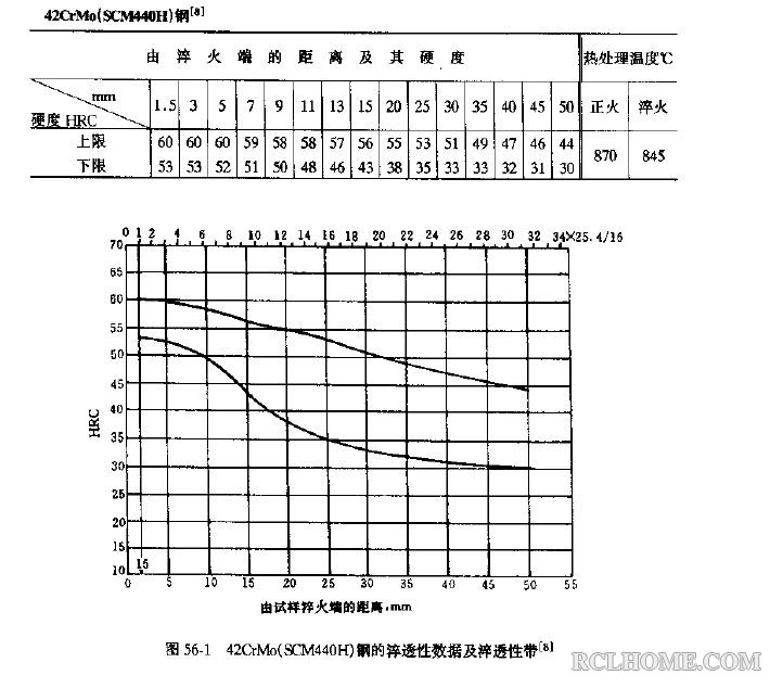

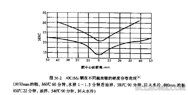

360截图20151114101743734.jpg 360截图20151114102709827.jpg 这是理论是的数据,实际生产中与材料成份、工艺、介质、设备都有关系。

350mm×165mm的截面
