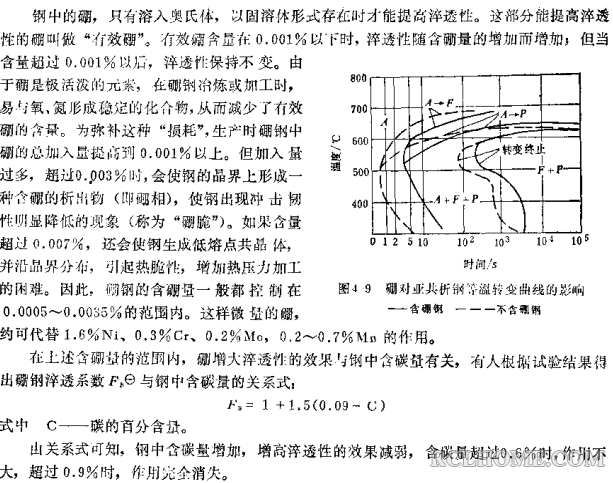

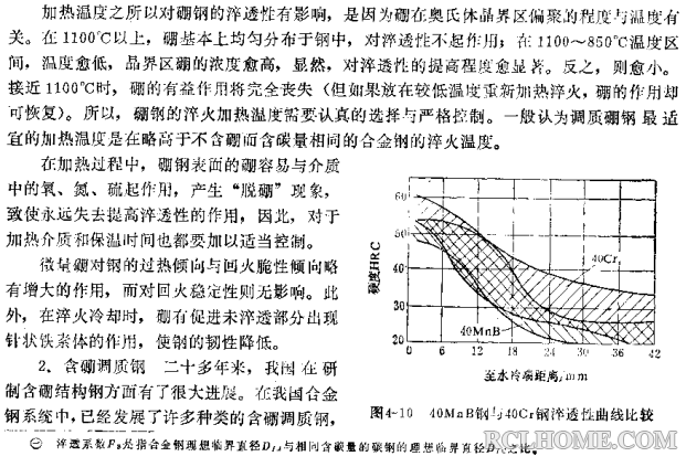

发表于 2015-11-27 16:34:55 | 显示全部楼层
          含硼调质钢(调质硼钢)
