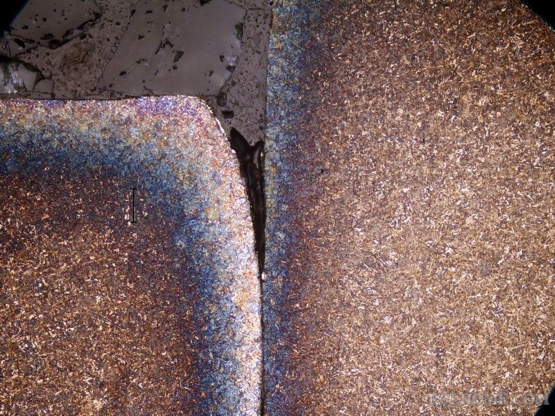

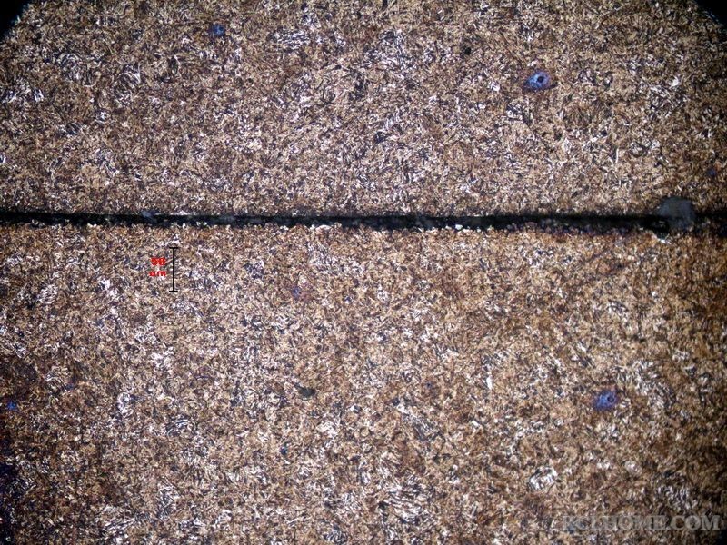

為何問此問題? 此工件0.50%C, 爐氣調0.72%C, 金相看不出表面有增碳現象. 我懷疑氧探頭不準. 爐子停爐大修後才出現此現象. 停爐前是可看出表面增碳的.
我要他們與備用探頭比對一下精度. 回答說沒有備用品, 都是壞了才採購.
