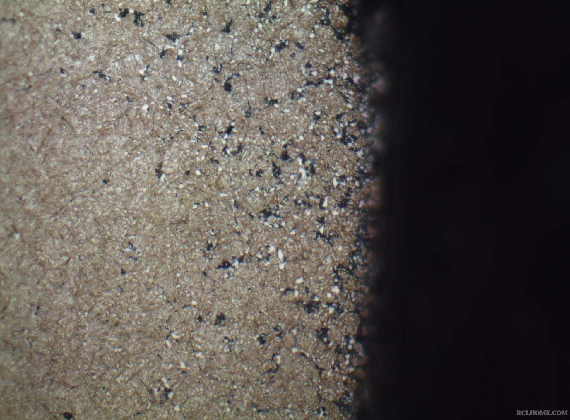

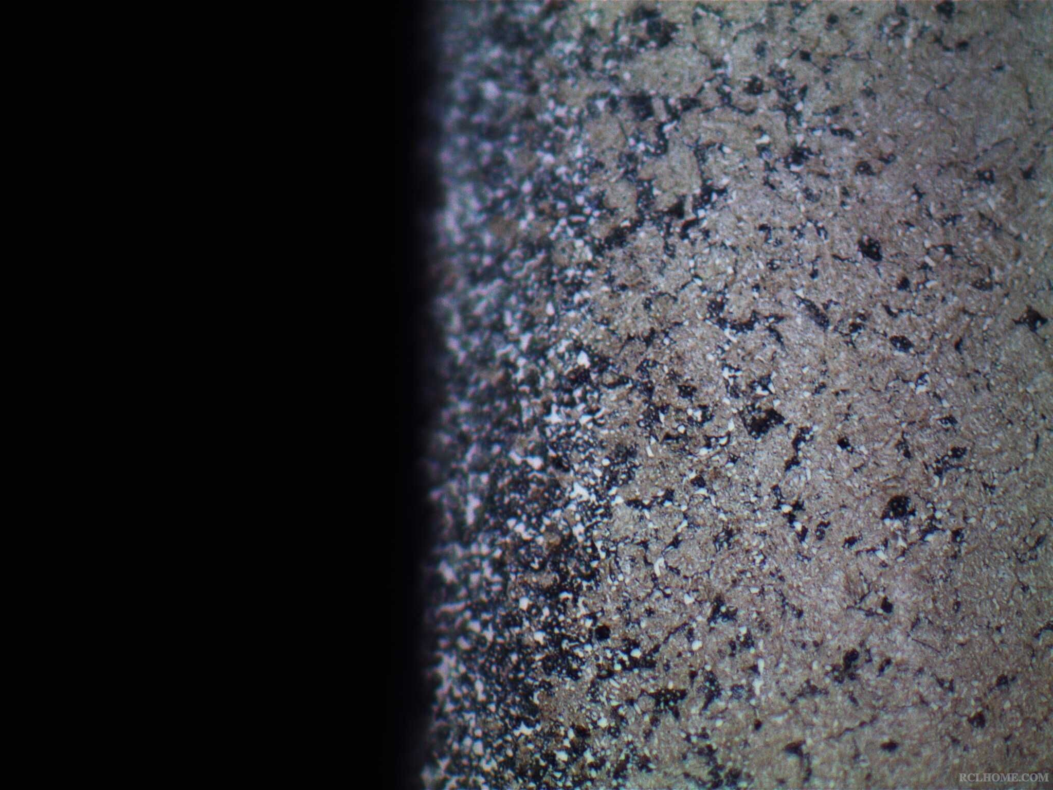

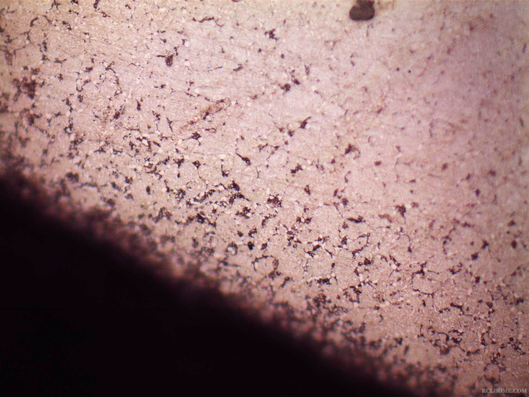

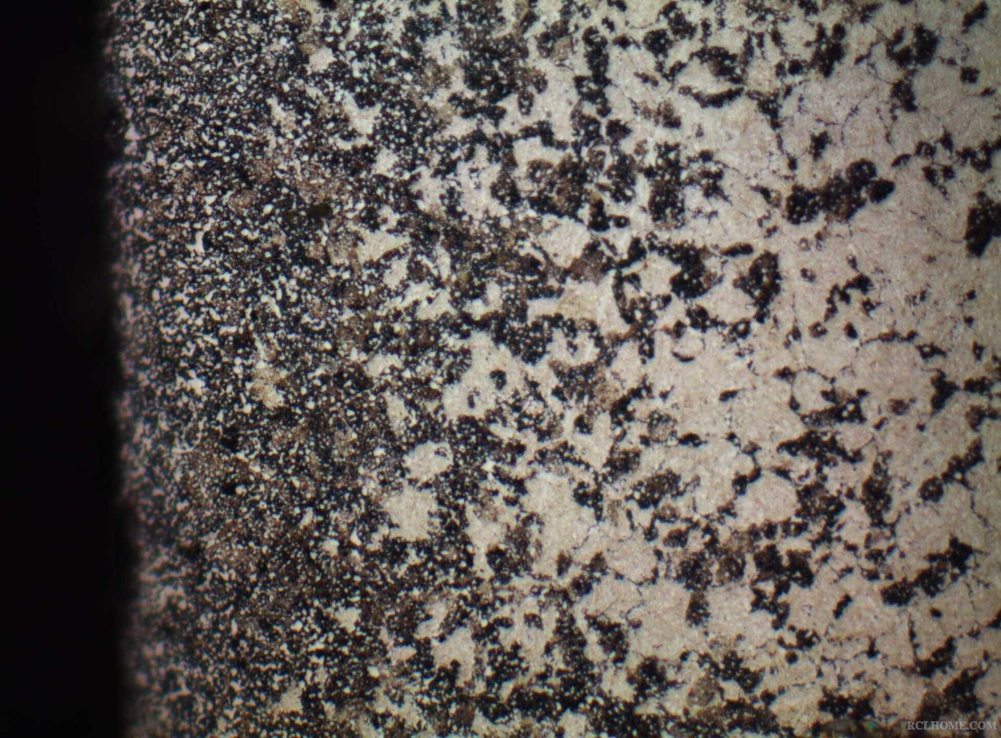

轴承钢碳氮共渗后表面非马组织,见下面照片,请大家分析讨论!

发表于 2015-12-12 15:38:35 | 显示全部楼层
工艺情况也要介绍一下。

发表于 2015-12-12 18:57:57 | 显示全部楼层
除了工艺情况,还请楼主把具体材料、所用渗碳设备和淬火油也说一下。

发表于 2015-12-12 19:40:36 | 显示全部楼层
应该是GCr15材料,   爱协林多用炉,科润淬火油。
需要楼主证实一下。

 楼主| 发表于 2015-12-14 08:20:02 | 显示全部楼层
哟哟哟哟哟哟哟~~~~~~~~~~~~~~~
论坛内几位大佬都来拉?
材料是GCr15,碳氮共渗处理,箱式多用炉,日本出光淬火油!请大家讨论!谢谢!~
高工你要多多支持这个帖子哟!
咱这个帖子以前在群内很少有人提起,这个工艺也很少有人深入了解,大家可以一起挖掘一下该工艺之精髓!
发表于 2015-12-14 10:47:31 | 显示全部楼层
论坛内几位大佬都来拉?
材料是GCr15,碳氮共渗处理,箱式多用炉,日本出光 ...
那就请告诉:共渗的温度吧。

 楼主| 发表于 2015-12-14 11:33:20 | 显示全部楼层
吉祥如意 发表于 2015-12-14 10:47
那就请告诉:共渗的温度吧。
温度860摄氏度。
发表于 2015-12-14 12:45:55 | 显示全部楼层
甫儒 发表于 2015-12-14 11:33
温度860摄氏度。
感谢回复:能否提供有效硬化层测试数值?

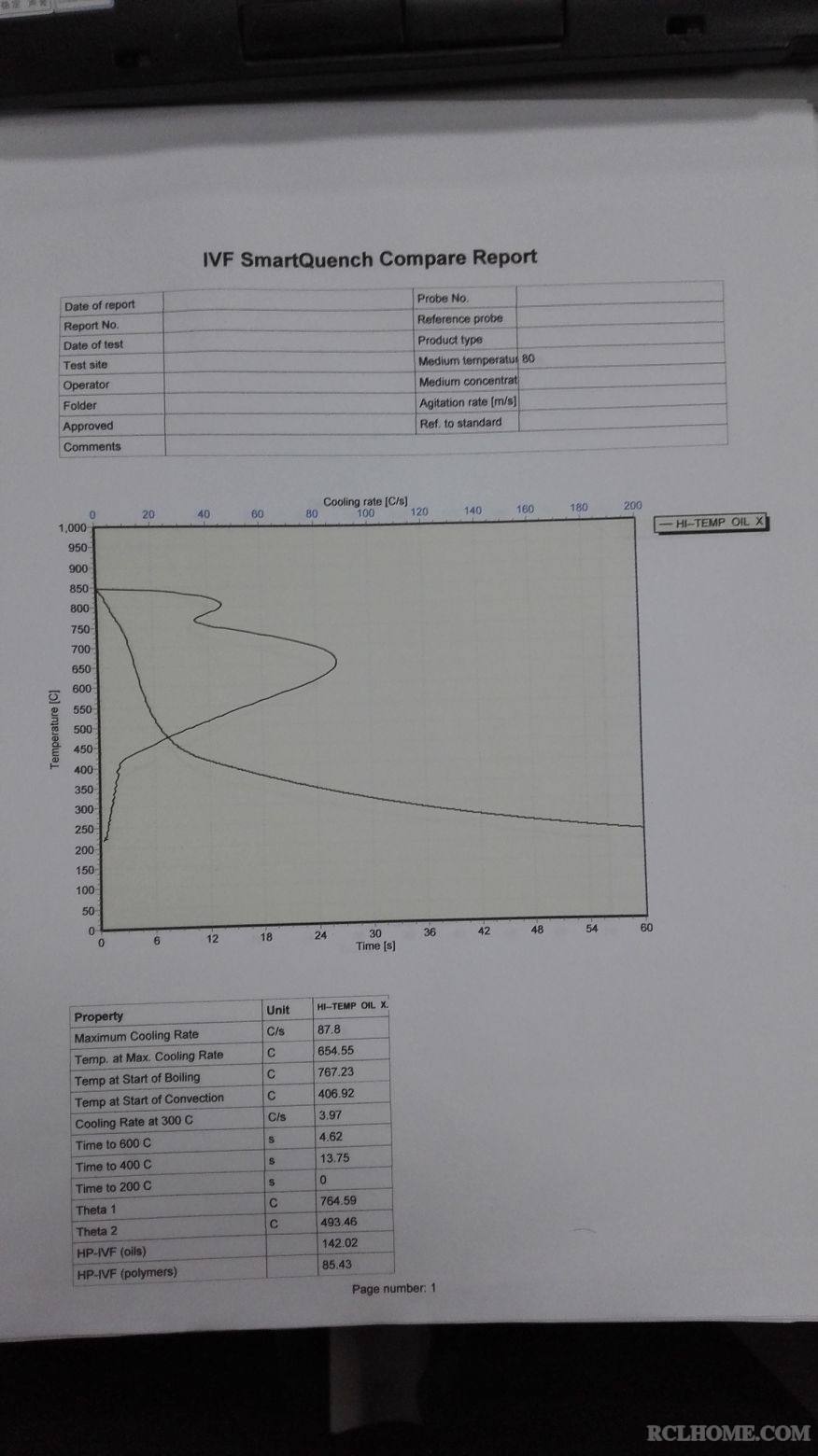

发表于 2015-12-14 14:14:10 | 显示全部楼层
上传下淬火油的冷却曲线测试结果

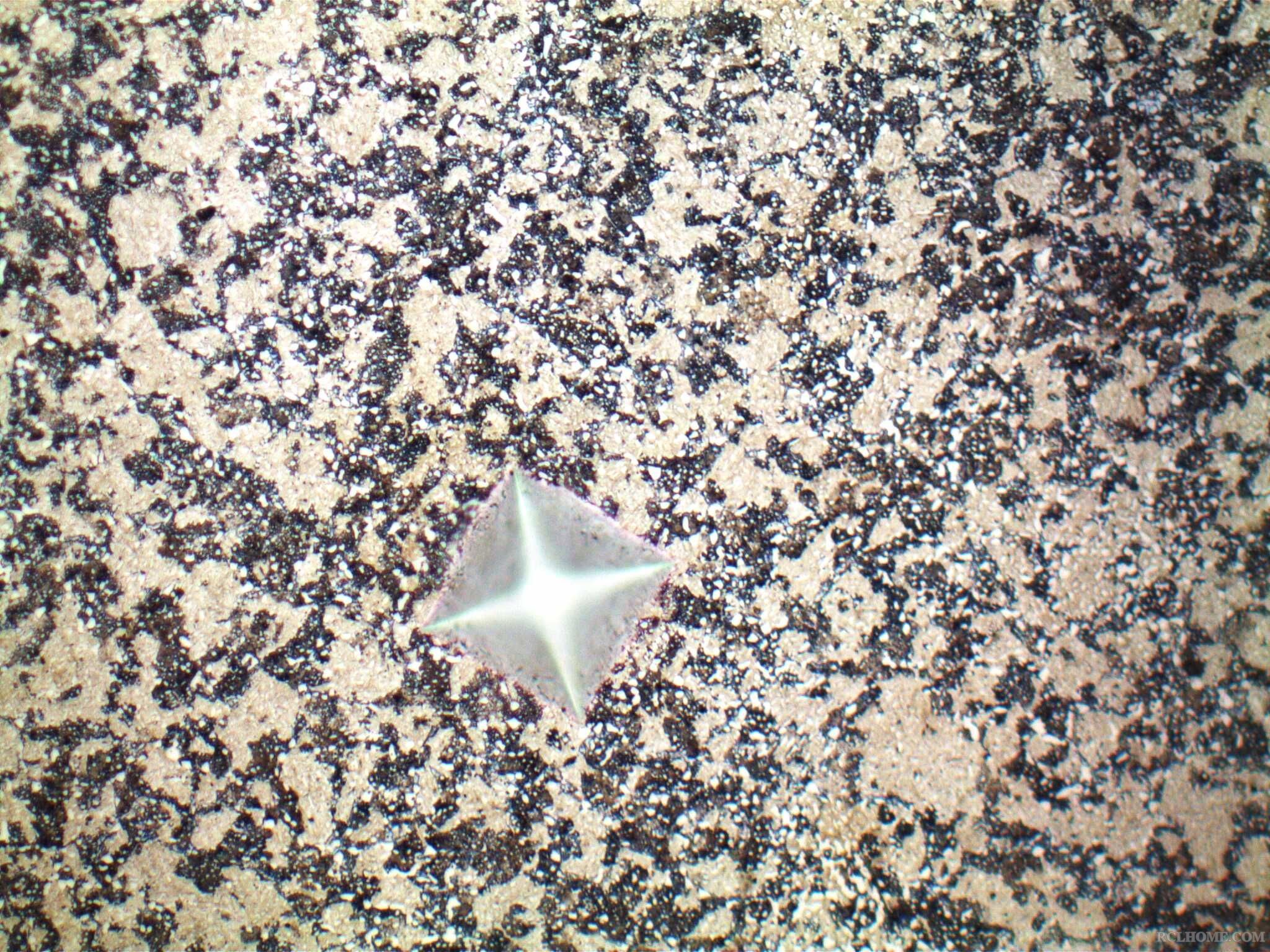

 楼主| 发表于 2015-12-15 07:58:02 | 显示全部楼层
吉祥如意 发表于 2015-12-14 12:45
感谢回复:能否提供有效硬化层测试数值?
我的有效硬化层大概在0.5mm左右!

 楼主| 发表于 2015-12-15 08:04:43 | 显示全部楼层
赵工你好,附件是我自己测试的淬火油冷却曲线,请帮我看一下是否有没有问题?
