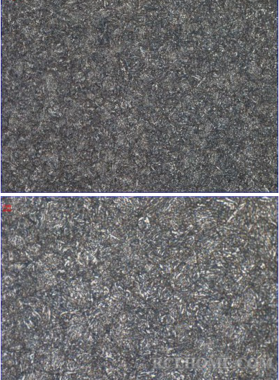

试样经加热保温后,盐炉淬火后经中温回火。
请分析金相组织情况。
65Mn ×500
65Mn      ×500

发表于 2015-12-12 21:09:04 | 显示全部楼层
是盐浴淬火并中温回火吧。

发表于 2015-12-12 21:21:55 | 显示全部楼层
均匀的回火托氏体组织。

 楼主| 发表于 2015-12-13 19:28:27 | 显示全部楼层
有会员认为:
贝氏体+铁素体。{:soso__3110130392203091378_3:}

发表于 2015-12-14 15:59:28 | 显示全部楼层
搬运工 发表于 2015-12-12 21:21
均匀的回火托氏体组织。
托氏体 500度以上回火 属于高温回火?

发表于 2015-12-14 16:00:40 | 显示全部楼层
吉祥如意 发表于 2015-12-13 19:28
有会员认为:
贝氏体+铁素体。
是上B吧?

发表于 2015-12-14 16:39:36 | 显示全部楼层
吉祥如意 发表于 2015-12-14 16:13
没关系的,互相交流,请直言相告。
细小黑色碳化物应该是回火托氏体(中温回火产物),但也存在上B (没淬透),

 楼主| 发表于 2015-12-14 16:44:26 | 显示全部楼层
guminjie 发表于 2015-12-14 16:39
细小黑色碳化物应该是回火托氏体(中温回火产物),但也存在上B (没淬透), ...
是否存在铁素体呢?

发表于 2015-12-17 18:55:24 | 显示全部楼层
吉祥如意 发表于 2015-12-14 16:44
是否存在铁素体呢?
没铁素体

发表于 2015-12-25 23:08:20 | 显示全部楼层
回复楼主话题
如果说是经过中温回火的(350~500℃)得到的是均匀的屈氏体(极细珠光体);少量的上贝氏体(是材料冷却时候遗留下来,不是加热不足引起);有铁素体,呈现的是白色未溶颗粒状和条状.我认为是加热不足或保温不足.高温回火500~650℃的话不是屈氏体组织,是索氏体(细颗粒珠光体分布)

发表于 2016-1-20 13:57:27 | 显示全部楼层
是否存在铁素体呢?
老法师,晚辈认为那是冷速导致形成的无碳化物贝氏体???

发表于 2016-4-15 16:36:44 | 显示全部楼层
上图是正常的屈氏体组织,下图有上贝氏体
