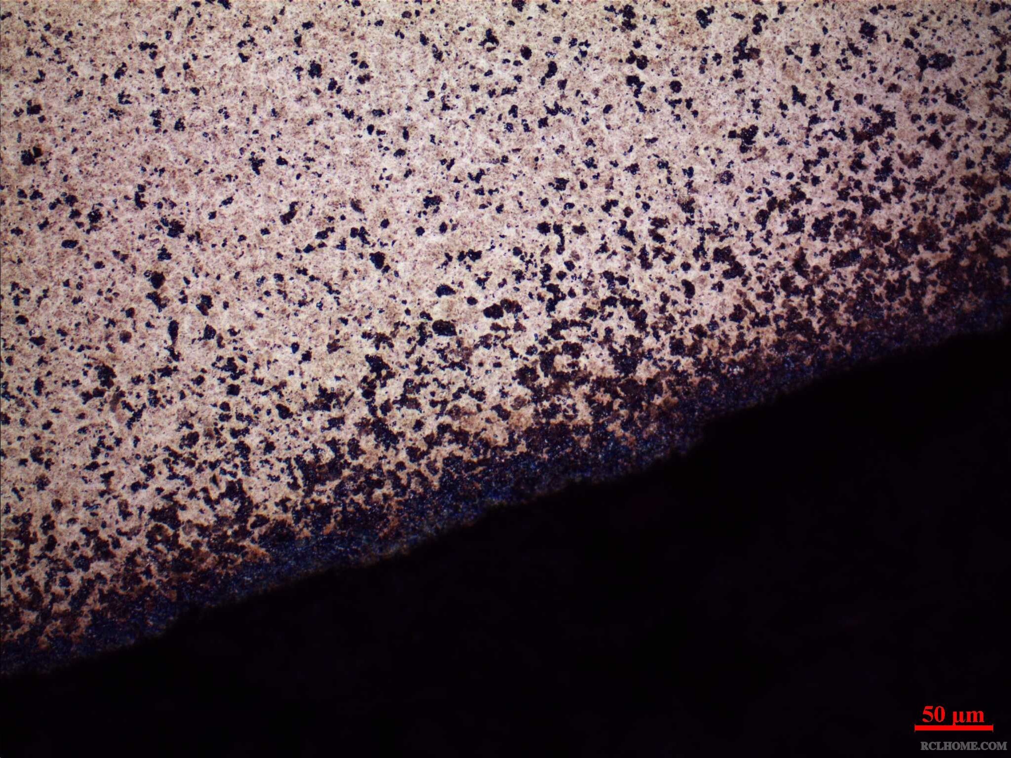

各位大虾:如题所描述!请大家讨论产生原因谢谢!

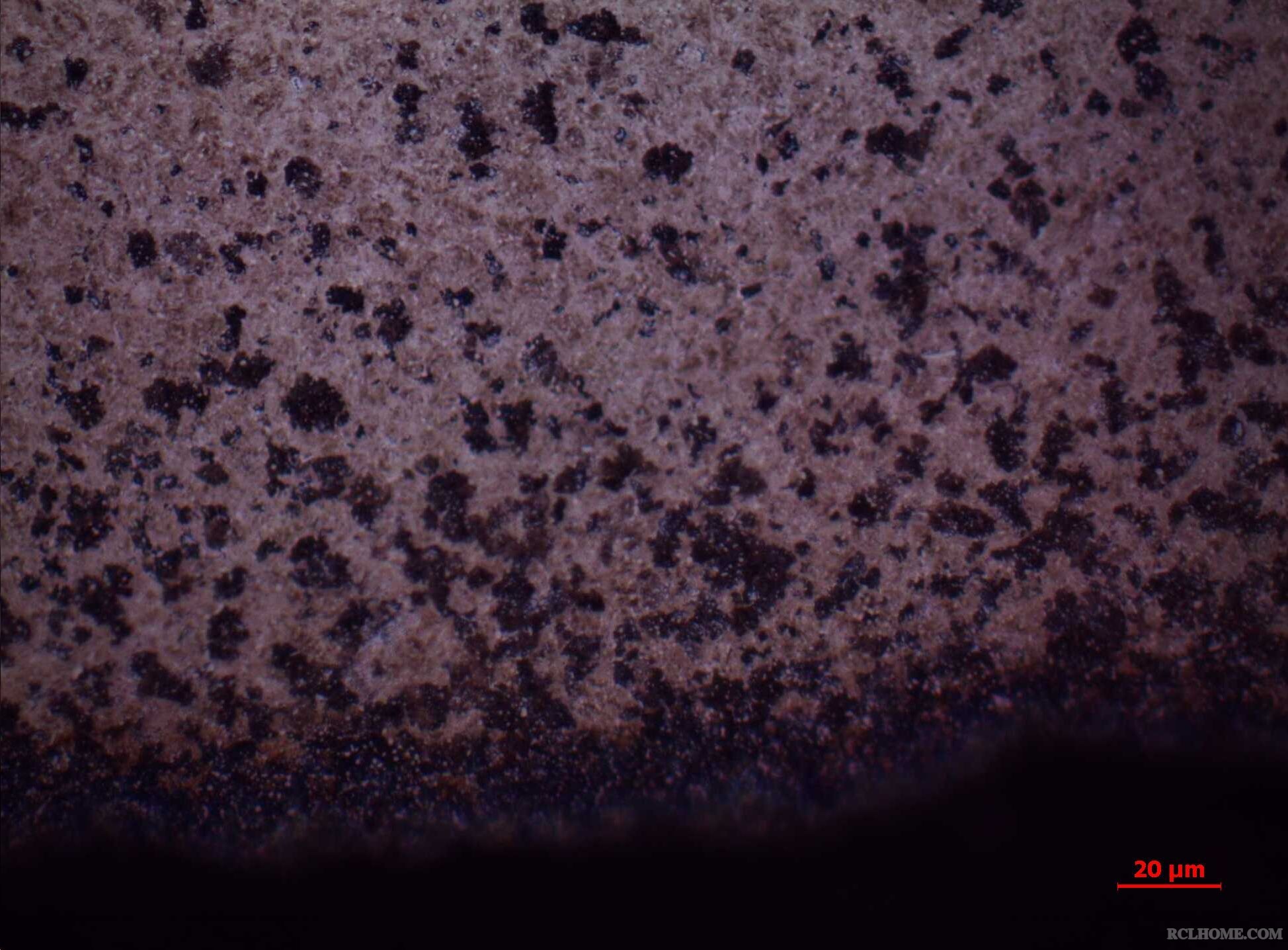

 楼主| 发表于 2015-12-15 16:15:29 | 显示全部楼层
第一张照片是500X。第二张照片是200X,只有表面0.5mm有,芯部都是好的!

发表于 2015-12-15 16:57:29 | 显示全部楼层
第一张照片是200X,第二张照片是500X吧?

发表于 2015-12-18 23:30:18 | 显示全部楼层
表面这么多的屈氏体啊,记得以前见到过,比你少多,是小针状的,你的成团絮状了,

 楼主| 发表于 2015-12-19 14:48:43 | 显示全部楼层
搬运工 发表于 2015-12-15 17:42
请在晒一张心部组织图片。
芯部组织属于正常组织。

 楼主| 发表于 2015-12-19 14:53:49 | 显示全部楼层
搬运工 发表于 2015-12-15 21:48
是不是偶然的遇到的啊?
同一个套圈上不同部位出现这种组织(屈氏体组织)的深度是不是不一样啊? ...
这个基本上是偶然现象,一个套圈端面每90°检测一个硬度点,就可能遇到一点是比其他三点硬度或基体硬度低3~5HRC,经过切片检测后硬度低的位置表面就是非马组织。不是百分百套圈都是这样的情况,比例大概30%左右。请高工帮忙分析。谢谢!

发表于 2015-12-20 11:54:43 | 显示全部楼层
甫儒 发表于 2015-12-19 14:53
这个基本上是偶然现象,一个套圈端面每90°检测一个硬度点,就可能遇到一点是比其他三点硬度或集体硬度低 ...
是热处理工艺有问题啊。

发表于 2015-12-21 22:53:43 | 显示全部楼层
甫儒 发表于 2015-12-19 14:48
芯部组织属于正常组织。
可以做到更深的深度甚至是心部也出现团絮状的T。

 楼主| 发表于 2015-12-24 12:26:20 | 显示全部楼层
我是切片检测的金相组织,芯部很好!就是表面有这样的现象,而且表面只是局部出现,

 楼主| 发表于 2017-4-6 16:53:55 | 显示全部楼层
这个问题已经完全解决,不是工艺问题。

 楼主| 发表于 2017-5-2 15:57:14 | 显示全部楼层
这个肯定不是制样问题,

 楼主| 发表于 2017-5-2 15:59:06 | 显示全部楼层
跑步者 发表于 2017-4-7 07:44
是油的问题还是说是在淬火的过程中有产品卡在淬火口上方导致淬火延迟了?猜的
不是延迟淬火导致,大家可以从金相方面分析。

 楼主| 发表于 2017-5-2 16:00:26 | 显示全部楼层
我把试样用电子探针检测以后发现 表面的氧含量非常高,然后我就围绕这个氧去找问题,最后找了很多可能性问题,最后解决了。

发表于 2017-5-2 20:09:59 | 显示全部楼层
您这是曲氏体啊

发表于 2018-3-12 09:32:56 | 显示全部楼层
好多曲氏体   原因是是么 看下面的再学习
发表于 2018-4-21 16:23:31 | 显示全部楼层
我看是表面被氧化了,表层过烧。
