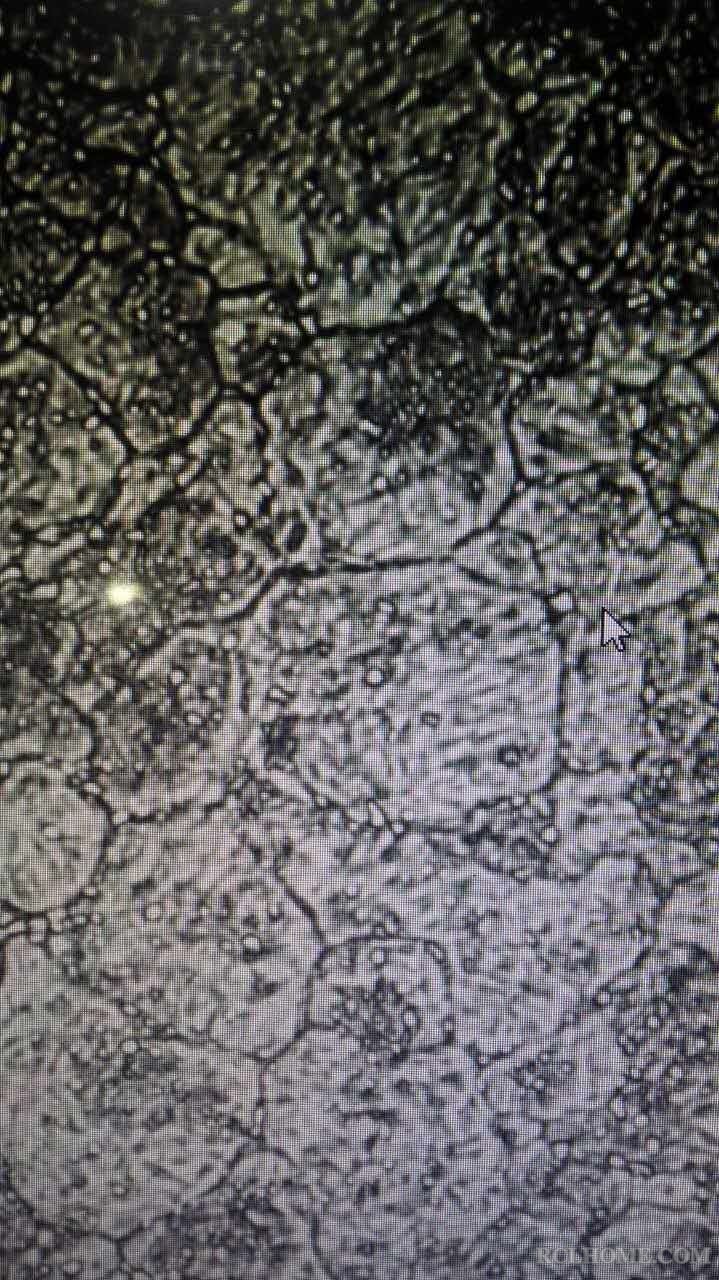

        如题,图片是高工提供的,大家随便聊聊

发表于 2015-12-17 15:10:48 | 显示全部楼层
同一个产品上,有些是表面0.03mm范围内,有些是表面0.30mm范围内存在该组织。
分析一下产生原因。
发表于 2015-12-17 15:12:10 | 显示全部楼层
所以因为 发表于 2015-12-17 15:03
娃娃肯定很会看。是不是太热了
把老孤的眼镜换上了,现在好点了。
有几个特征,供您参考:
1.晶界有大块的东东分布且晶界粗化明显;
2.共析东东明显减少;
3.晶内隐晶的东东不隐晶了。
可能是想桑拿处理。

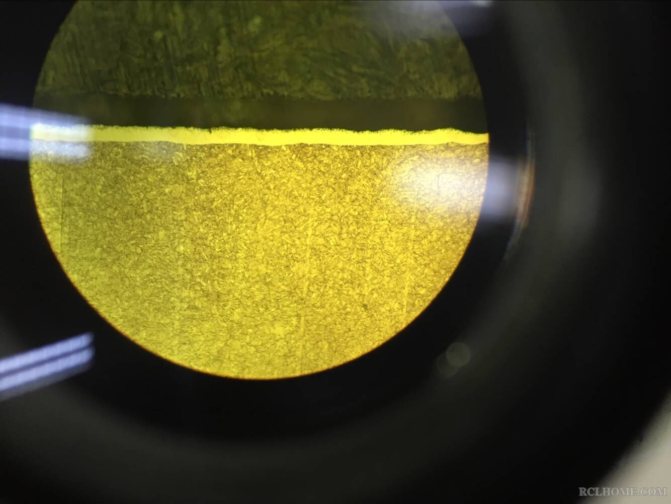

 楼主| 发表于 2015-12-17 15:20:56 | 显示全部楼层

发表于 2015-12-17 15:24:41 | 显示全部楼层
孤鸿踏雪 发表于 2015-12-17 15:20
确实眼不好使!看看这个手机拍摄的
你这个水平高一些。
心部调质组织、表面氮化?
发表于 2015-12-17 15:26:00 | 显示全部楼层
确实眼不好使!看看这个手机拍摄的
老搬是对着屏幕拍,您是对着目镜拍。
日光灯都拍下了。

发表于 2015-12-18 23:25:24 | 显示全部楼层
这个组织我看的少,长见识了,初步觉得淬火加热温度偏低或保温时间不足引起
图片是对着电脑拍的,杨工是对着镜头拍的,手机对镜头拍不容易把持,

发表于 2015-12-20 05:25:29 | 显示全部楼层
老孤,我也看到大家说的,晶界有块状物, 然后里面的就是你说过的淬火后圆形的不是珠光体, 那么就是渗碳体了吧。 但是这个渗碳体感觉很少, 是不是那里出错了? 求答案
 楼主| 发表于 2015-12-20 10:01:13 | 显示全部楼层
搬运工 发表于 2015-12-17 15:24
你这个水平高一些。
心部调质组织、表面氮化?
            这个,并非出于老孤之手,否则也不会有人说老孤不懂金相啦

老孤,我也看到大家说的,晶界有块状物, 然后里面的就是你说过的淬火后圆形的不是珠光体, 那么就是渗碳体 ...
           这个因为未渗碳,所以碳化物数量那就少多了
原来如此 ,老孤 谢谢指导

发表于 2015-12-21 16:40:46 | 显示全部楼层
具体工艺可以提供吗?
签到天数: 9 天
60
216
216
发表于 2015-12-21 16:42:51 | 显示全部楼层
好像碳化物没有熔入奥氏体,马氏体也没有发现。
