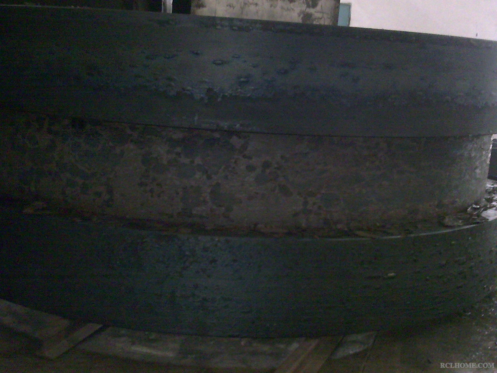

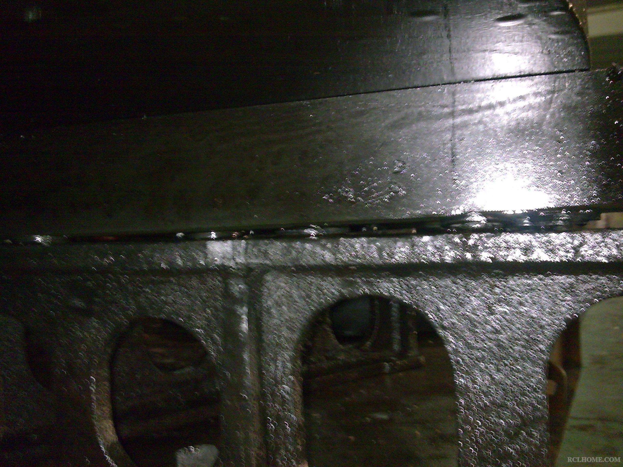

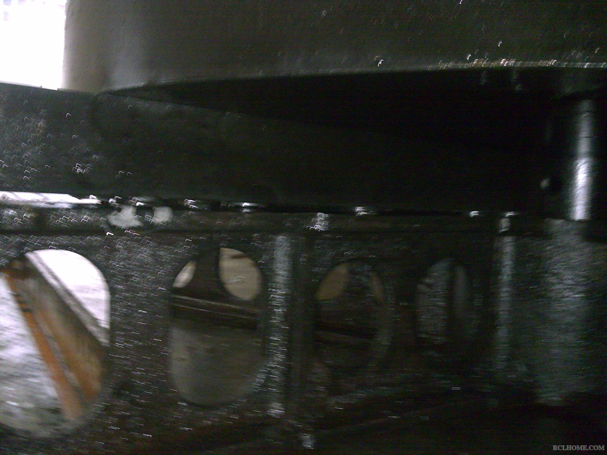

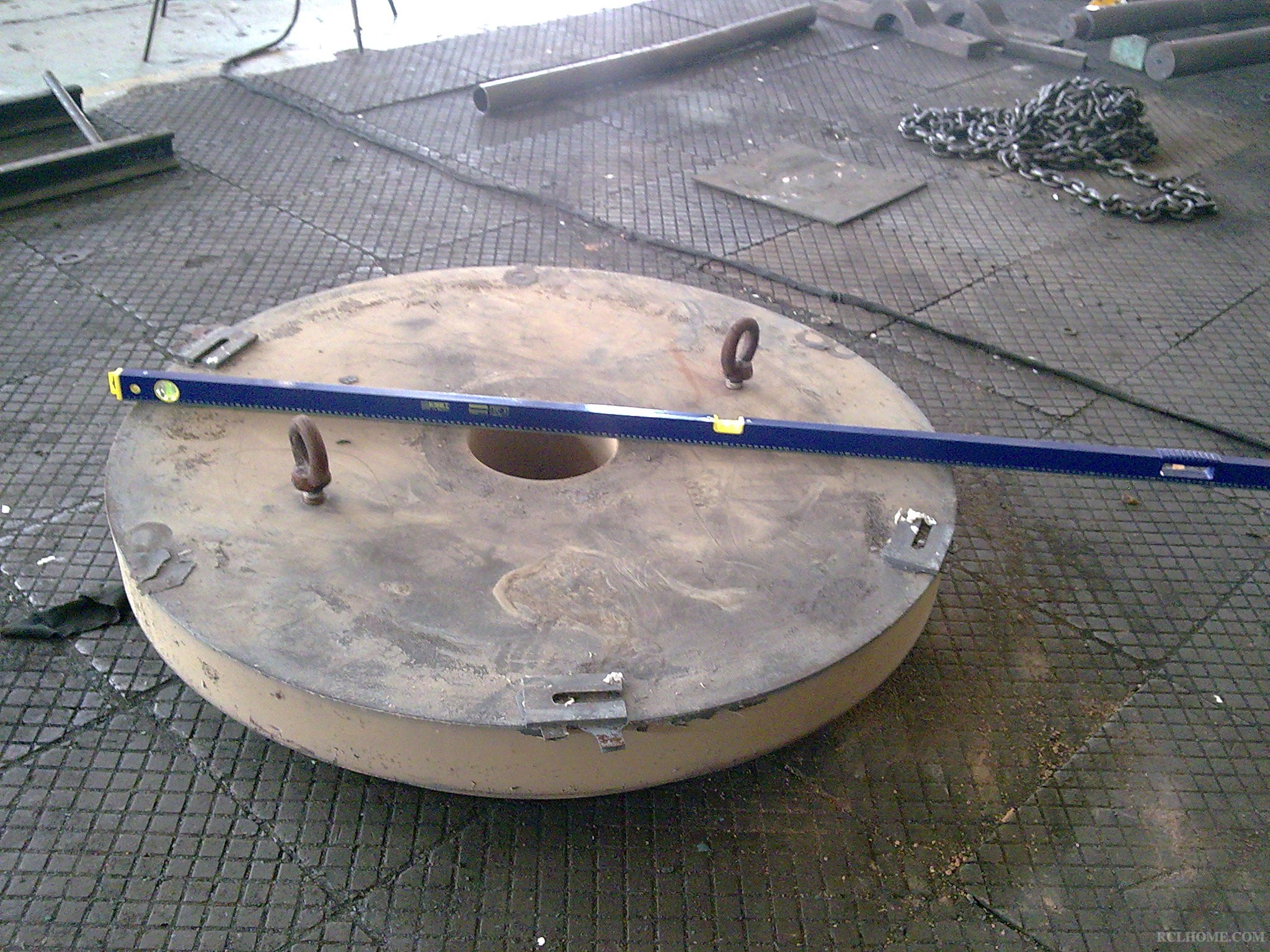

最近做了一次有趣的淬火变形实验。实验使用了两块“圆饼子”以叠加的方式装炉(见图)
底部用方钢垫平

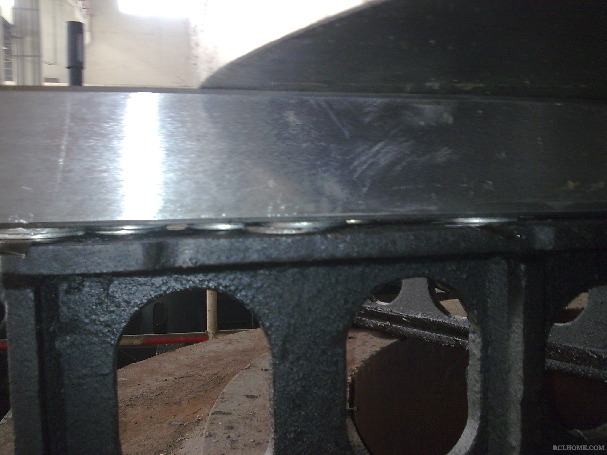

在出炉淬火时观察垫片和底部工装的接触面未见到缝隙、但出炉淬火后可见底部外圆面出现了间隙(见图)
底部间隙增大(图左部)
底部间隙增大(图左部)
底部间隙增大(图右部)
底部间隙增大(图右部)

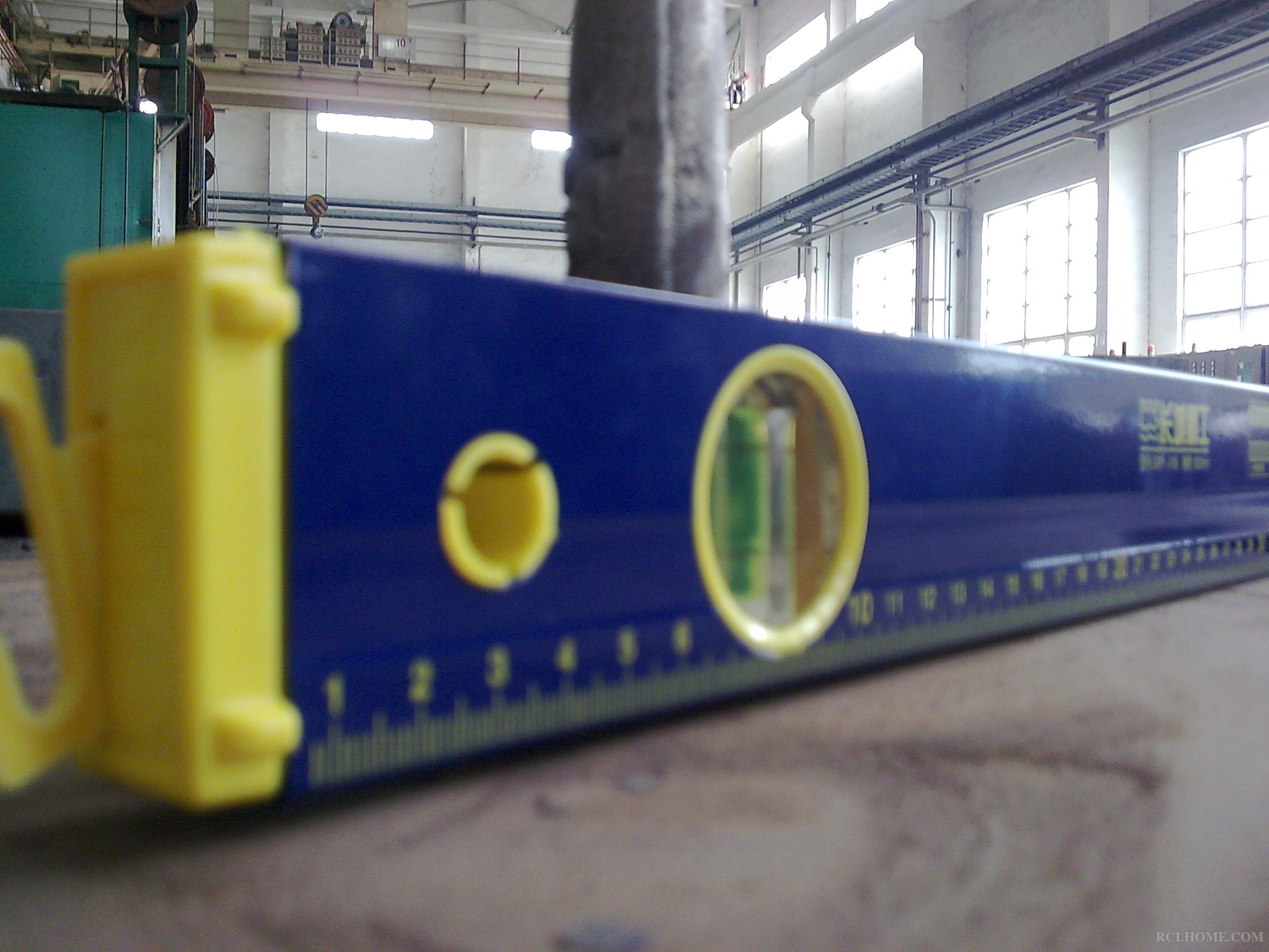

 楼主| 发表于 2013-2-22 22:33:32 | 显示全部楼层
叠加在上面的一块圆饼
叠加在上面的一块圆饼
淬火后出现了 这么一种(变形)情况
叠加在下面的一块(圆饼)出现了中心孔部位向面(或者是外圆部位上翘的)变形
孔中间平面出现间隙
孔中间平面出现间隙
叠加在上面的一块(圆饼)出现了中心孔部位向面(或者是外圆部位下翘的)变形
叠加在下面的一块圆饼
叠加在下面的一块圆饼
下面一块圆饼的外圆面出现间隙
下面一块圆饼的外圆面出现间隙
这种实验做了多次都是这种结果(就像两只扣在一起的碗)。
那么为什么会这么变形呢?
发表于 2013-2-22 22:48:48 | 显示全部楼层
试验结果很不错。
l两件合在一起是相当于对称件热处理后热应力变形的特点!分开之后,就是这个形状了!
