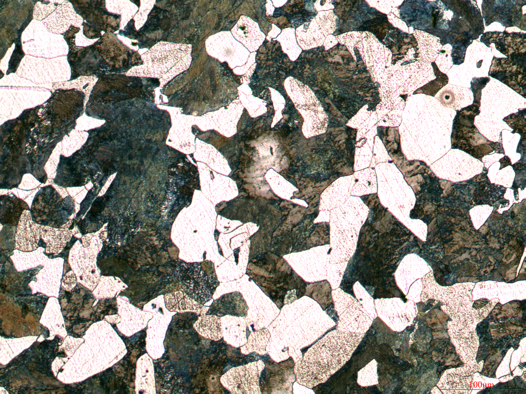

45钢锻后正火外协件,具体工艺不详。请问各位老师,此组织是不是粗大,还保持一定程度的锻后状态,是不是正火时加热温度低或保温不够造成?谢谢!

这就没有正火,是锻造状态

吉祥老师您好,是100倍的,照片上有标尺。

100um
是100倍的意思
