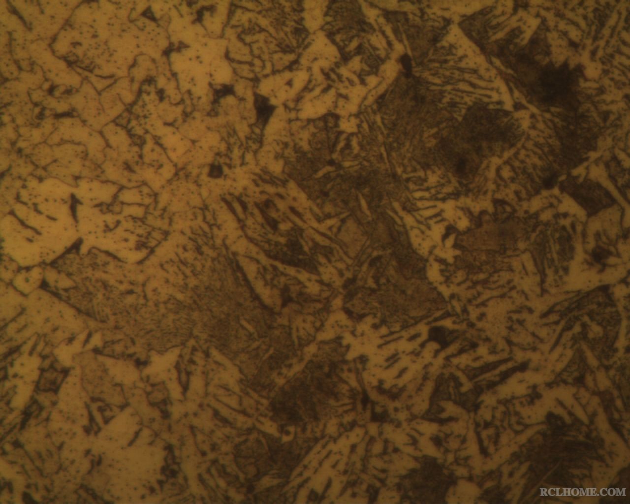

材料为Q235,采用高频焊接,瞬间加热1350℃左右,挤压焊接后瞬间乳液冷却,分别采用硝酸酒精腐蚀和饱和苦味酸加热腐蚀后,出现的组织差别较大,不知苦味酸腐蚀后颗粒状物质为何物,麻烦分析解答一下,谢谢。
苦味酸腐蚀400x
苦味酸腐蚀400x

 楼主| 发表于 2015-12-30 15:37:47 | 显示全部楼层
是氧化物么,为何硝酸酒精腐蚀后看不见,是被化学腐蚀了么?

发表于 2015-12-30 23:06:33 | 显示全部楼层
石墨化?
 楼主| 发表于 2015-12-31 08:09:15 | 显示全部楼层
应该不是,如果是的话,硝酸酒精腐蚀后应该同样能看到
