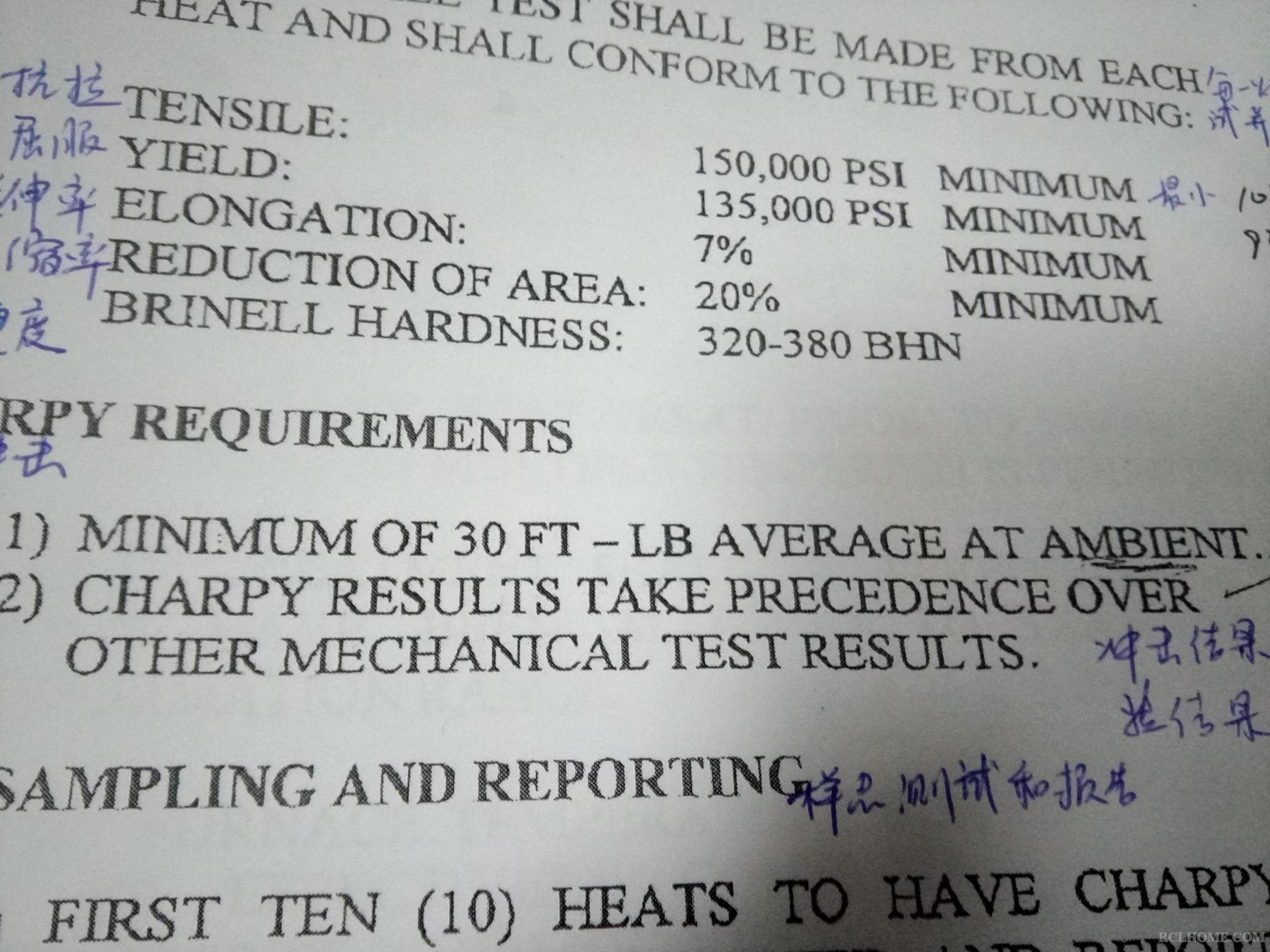

30FT-LB冲击是什么意思?
 楼主| 发表于 2016-1-7 14:47:28 | 显示全部楼层
 楼主| 发表于 2016-1-7 14:55:28 | 显示全部楼层
是40J吧
