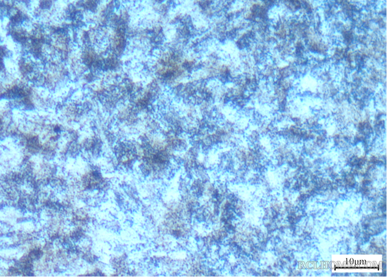

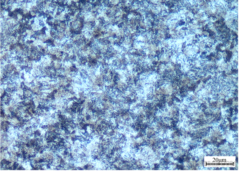

材料:SAE 4150H
热处理状态:AR
向热处理之家的前辈、专家咨询,以下组织是否为热轧所形成的索氏体组织。本人根据该组织在光镜100X、200X下观察不到晶界和常见组织(马氏体、珠光体、铁素体)的特征,在500X、1000X下可以观察到局部具有铁素体和渗碳体片层状特征,可见其片层距离较小,判断为索氏体组织;
另外,金相照片中黑色点状颗粒(点状碳化物)较多,影响组织判断,该金相组织中是否还存在粒状贝氏体组织?
500X
500X

黑色的是托氏体组织,有铁素体,存在索氏体

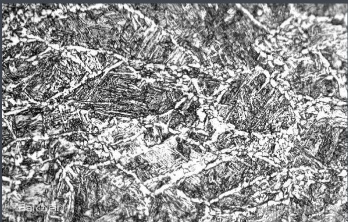

低、中碳合金钢在正火后、热轧空冷后或在焊缝热影响区中由于连续冷却会得到粒状贝氏体组织。一些低合金高强度钢在等温冷却处理时也可以得到粒状贝氏体组织,但其等温温度必须稍高于上贝氏体的形成温度而又低于珠光体转变温度。个人觉得除了等温得到粒状贝氏体,如果不等温应该和上B 一起出现,如图所示。
楼主能告知工件尺寸吗,取样位置  横截面 近表面 10mm?

 楼主| 发表于 2016-1-11 08:13:20 | 显示全部楼层
你好,你能说一下是什么组织吗,及如何辨认的?  在线等,非常感谢。

谈不上扫盲, AR=As-rolled,也就是热轧态,这批材料为热轧圆钢,Φ16mm

哪个为主要组织,我认为主要组织为索氏体组织,如果真正需要再进一步确认,需SEM观看,测量片间距。

工件为热轧态圆钢,Φ16mm,横截面。

孤老师,你认为附图中的组织是什么组织? 该组织的硬度在260HBW~290HBW间。

         说来惭愧,图片确属不够清晰,模糊一片,但从它的状态和硬度上,基本可以判断为索氏体。

索氏体最多+黑色托氏体+白色F

听说过淬火压力机吗,奥化的工件 做好2块砧板磨具一压,通过模具吸热,来达到淬火效果(工件为薄板)。你的产品截面不大,含碳量0.5 (亚共析钢含碳量越高C曲线右移),相变也是有可能的。具体看你显微硬度,高倍分析,等后续。求行家指正!个人浅见。

惭愧,刚毕业的菜J,在热处理现场呆的不多,热处理设备见得少,如后续有进一步确认分析,我会及时更新,谢谢的你的回复,受益。
