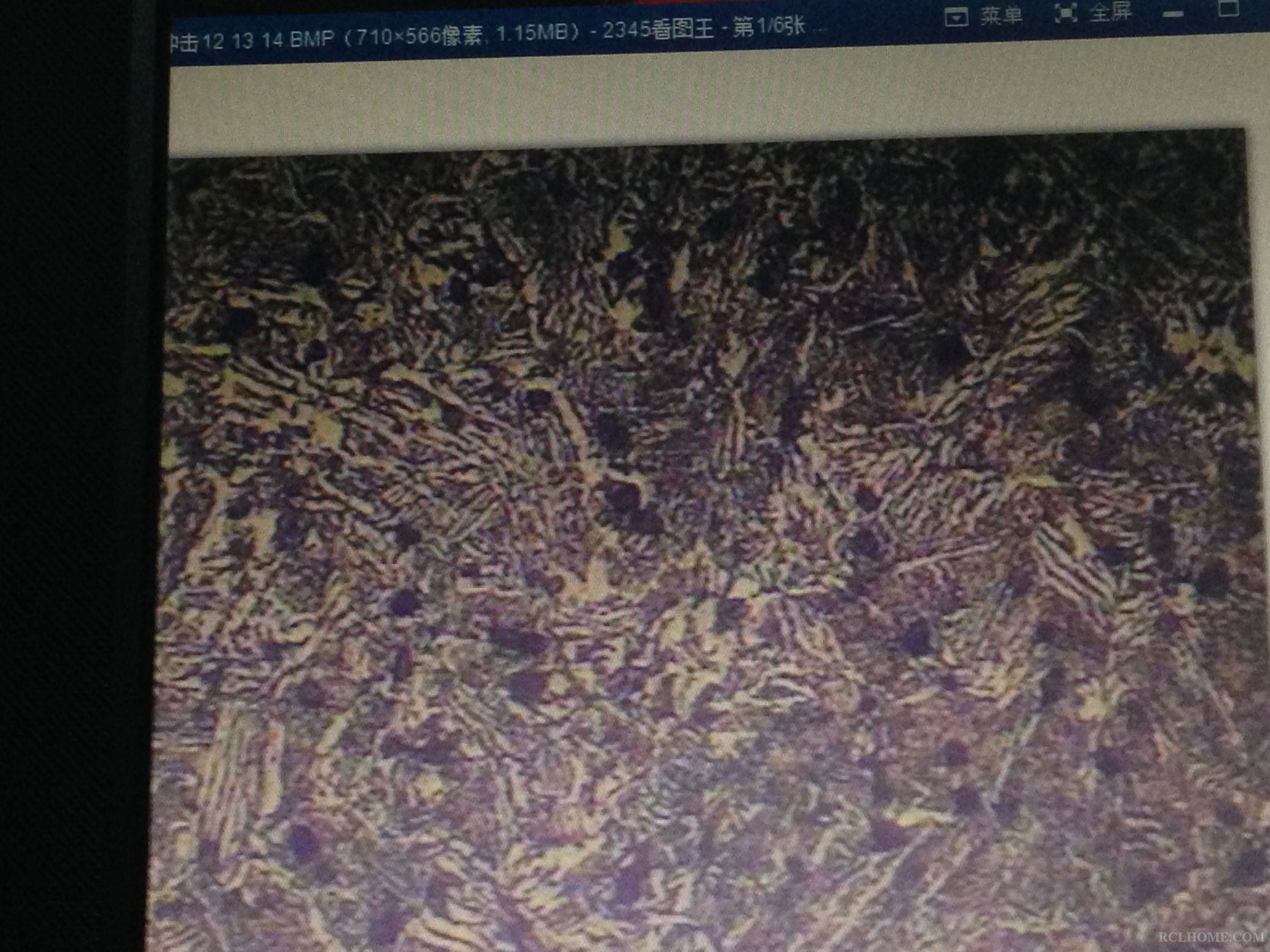

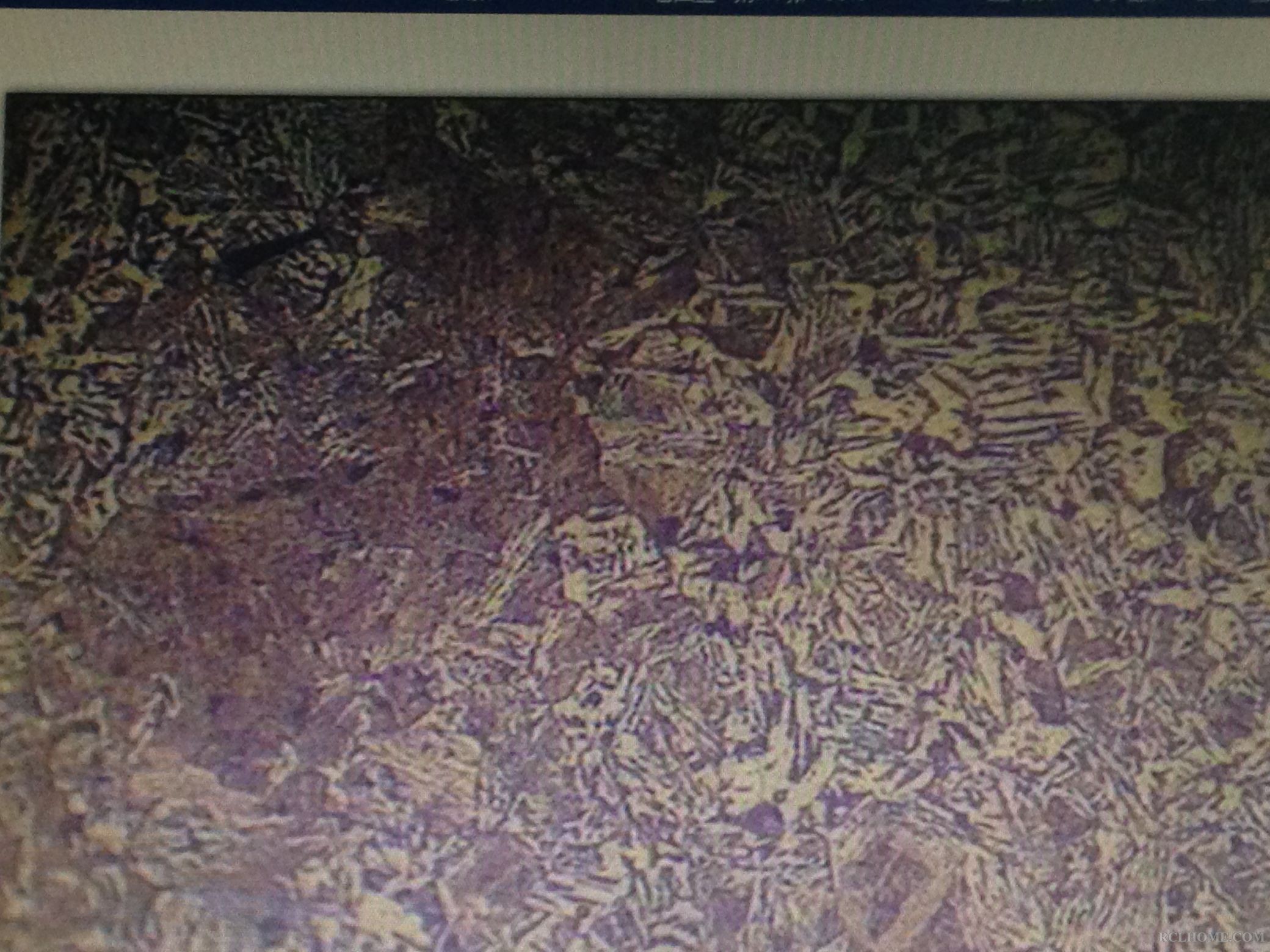

铸钢产品厚度才 30  总共8件    第一次奥化870℃ 水冷 8件穿在一根铁棒上,回火后从组织上看未淬透,工装上改进减少试棒 3件一淬,水温30℃ 搅拌扇 开启 , 结果第二张图。请问是不是没淬透,还是有其他原因导致没淬透???

有可能铸件成分组织不均匀的关系。
发表于 2016-1-13 10:07:36 | 显示全部楼层
第二次已经好了许多。
继续加强冷却。
发表于 2016-1-13 11:53:39 | 显示全部楼层
铸件产品表面的氧化皮可能对冷却有很大影响

发表于 2016-1-13 14:28:41 | 显示全部楼层
做一次正火,温度稍微用高点,再调质

 楼主| 发表于 2016-1-13 17:17:50 | 显示全部楼层
wufajun 发表于 2016-1-13 14:28
做一次正火,温度稍微用高点,再调质
忘说了 ,第二次 淬火前 880正过火

 楼主| 发表于 2016-1-13 17:19:24 | 显示全部楼层
所以因为 发表于 2016-1-13 08:37
有可能铸件成分组织不均匀的关系。
沈工好,不均匀,是要看偏析吗? 100倍+低倍?

 楼主| 发表于 2016-1-14 18:29:11 | 显示全部楼层
吉祥如意 发表于 2016-1-13 10:07
第二次已经好了许多。
继续加强冷却。
局部的索氏体没用,第一次镜场没拍到S 而已

发表于 2016-1-27 18:19:07 | 显示全部楼层
鑄件表皮合金少. 中心合金多.
