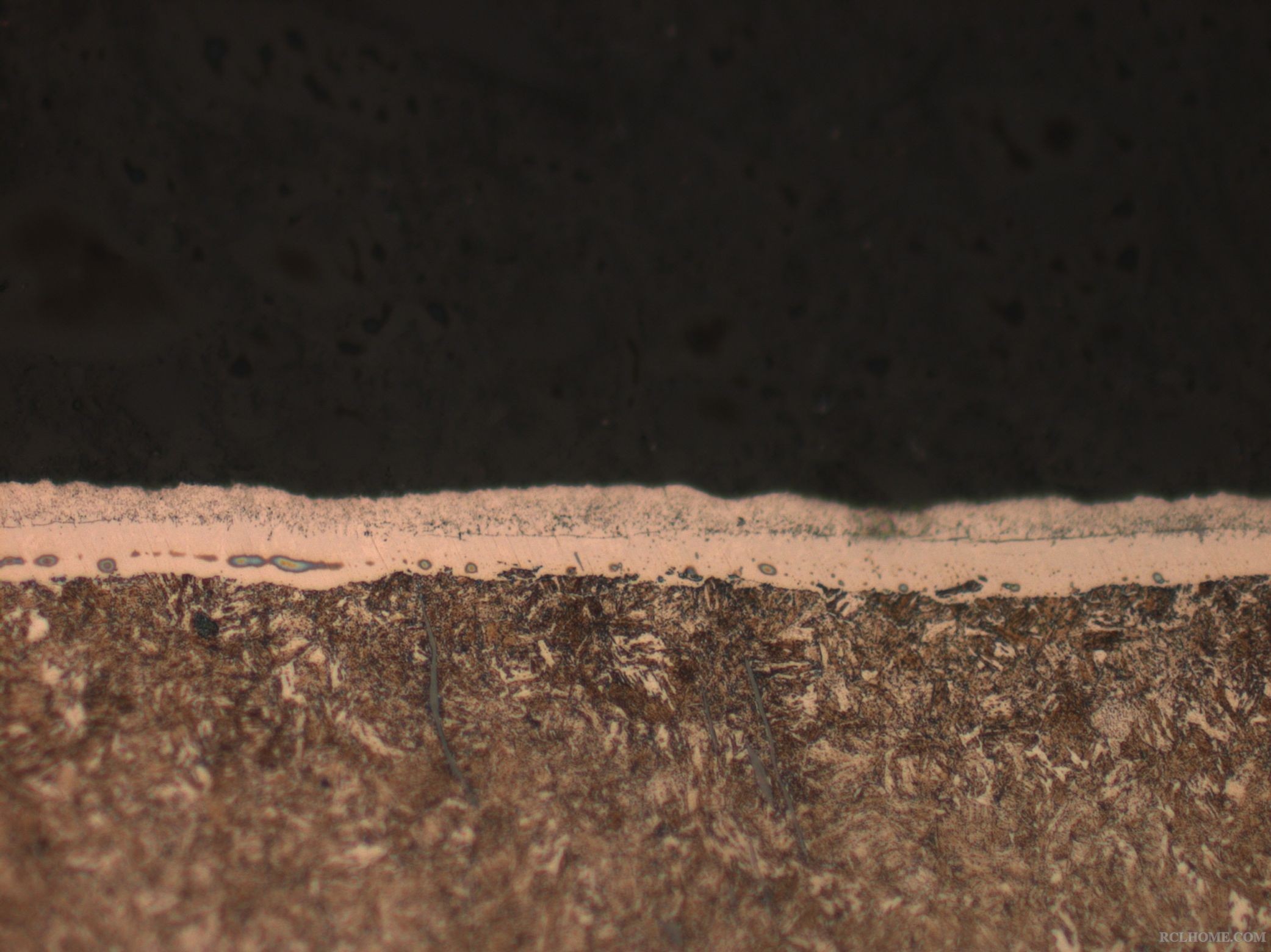

新来的气体氮化炉做出来的零件,稀里糊涂的做了几轮,几轮过后才发现原来腐蚀情况对判定也存在着影响。腐蚀过深之后,一看疏松严重很多。那在表面形成的黑色东东到底是啥?是因为不同的相?不同的氮浓度?类似于渗碳零件?请高手来指点一二!图片在一楼!

2%的硝酸酒精,腐蚀5秒疏松40%,腐蚀60秒接近50%
腐蚀5秒
腐蚀5秒

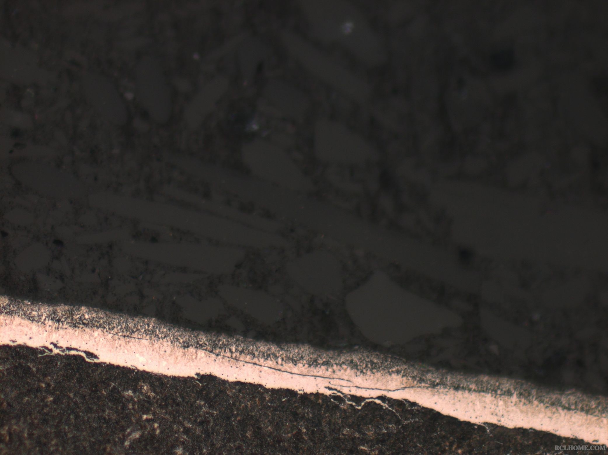

腐蚀10秒
腐蚀10秒

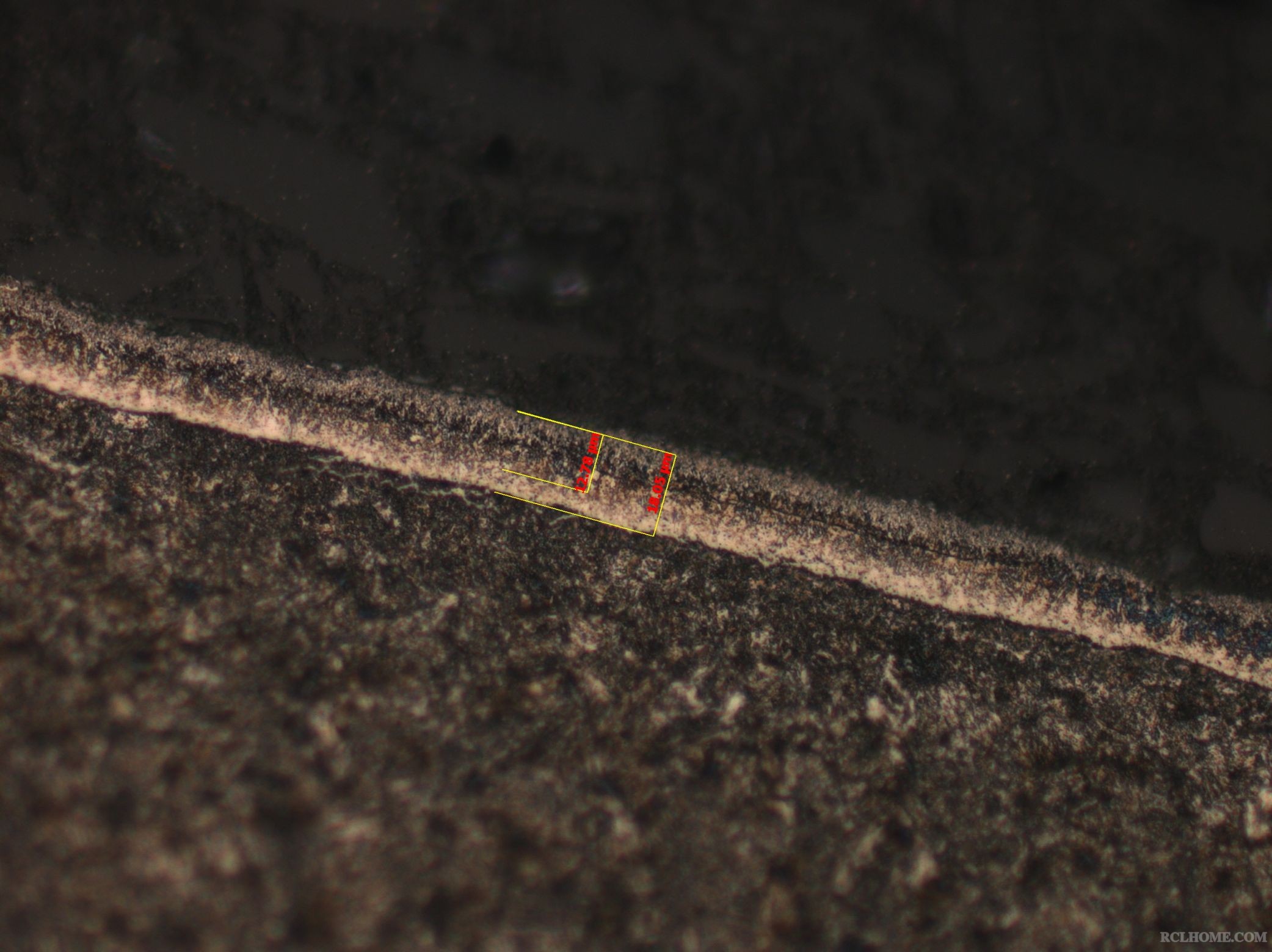

腐蚀60秒
腐蚀60秒

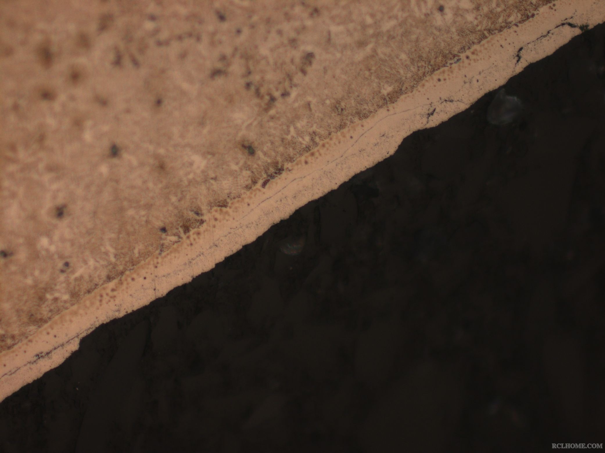

再来一张4%硝酸酒精腐蚀30s的,疏松超过60%了
4%腐蚀30秒
4%腐蚀30秒

如果,看得清楚为准即可,就算2%浓度的腐蚀5s,渗层组织还没有充分腐蚀出来,那10s时的金相照片是否就可以作为判断依据了?

第一张图不是很清楚,确定不是抛光太久的氧化黑点?腐蚀这个问题,就拿中碳钢马氏体来说,如果组织不进行染色的情况下,想看马氏体针的级别,腐蚀略浅一点;想看残奥就得腐蚀深一点。这只是小弟愚见,也在此请问一下各位专家,按我的那种说法,是否存在误区呢?

氮化零件的制样,我们一般都处理的很小心,抛光也不会太久的。应该不是抛光造成的氧化。而且有明显的分界层。至于腐蚀深浅对观察残奥和马氏体针的手段,我觉得是这样没错的。
