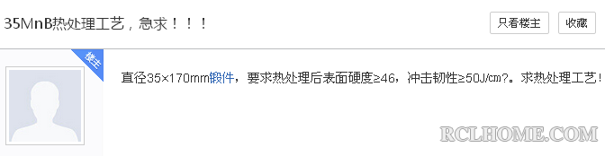

         如题,看附件(截图)

这种料这么个截面能淬透,≥46HRC肯定是中温回火,但是冲击功要得到40J以上,感觉有难度,虽然没有实际干过。
