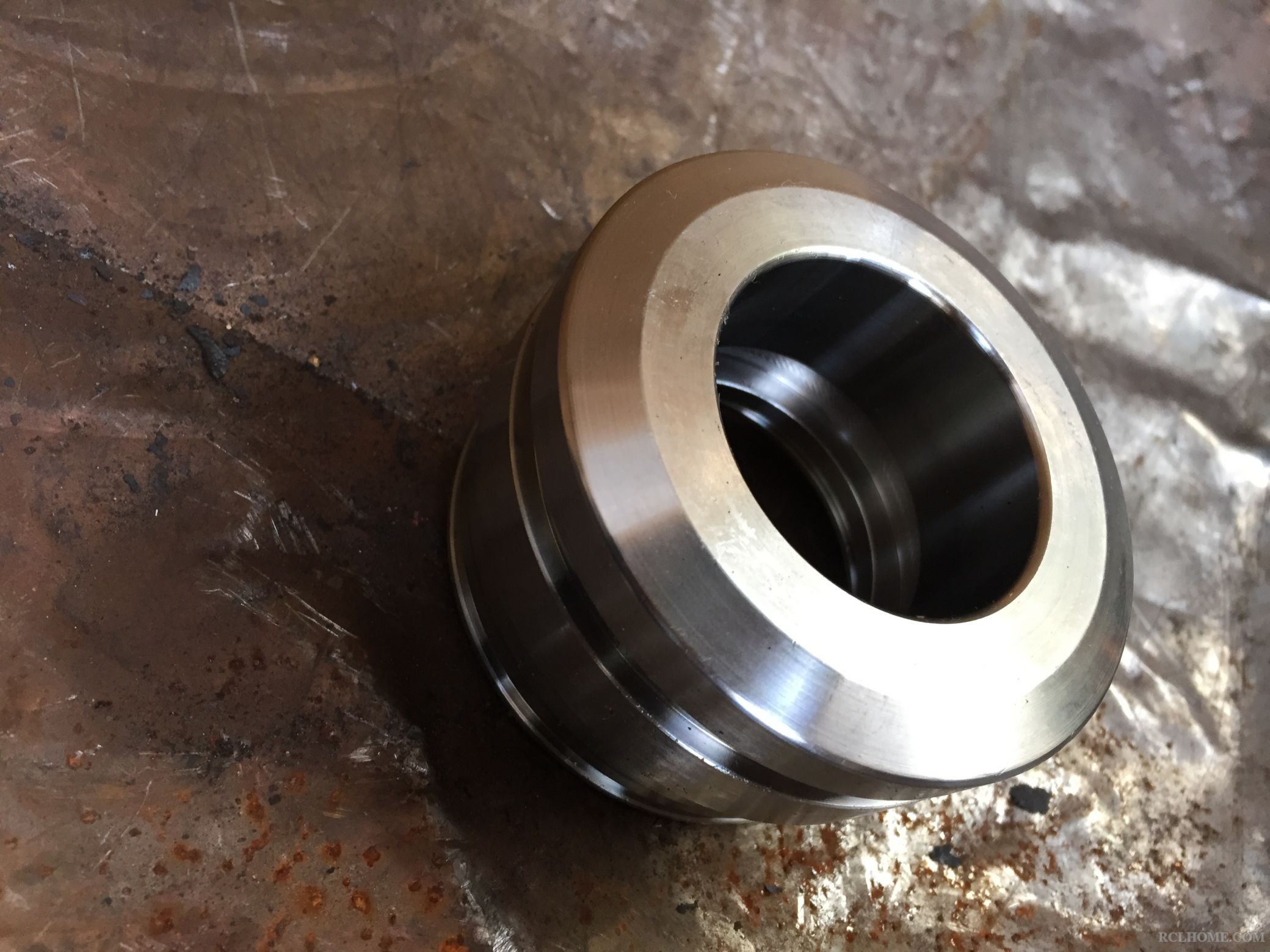

材料45钢,老师傅说辉光离子氮化硬度做不到那么高,也没给我细讲,做不到那么高是指表层硬度,还是化合物层硬度?离子氮化和气氮有什么差别,望老师们不惜赐教!

工件外径大概 70   内径 35 左右 高度40

          这个必须做软氮化或奥氏体氮碳共渗,否则一点可能也没有。硬度当然是表面白层硬度!
