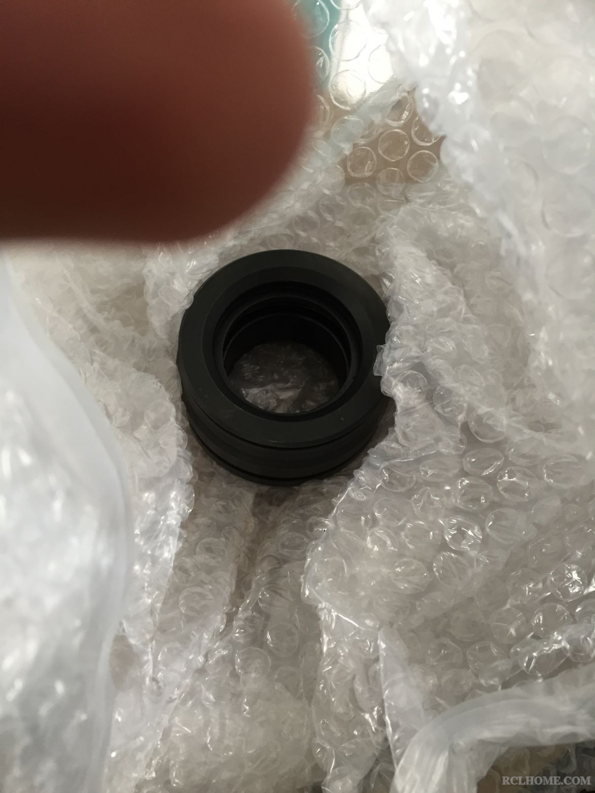

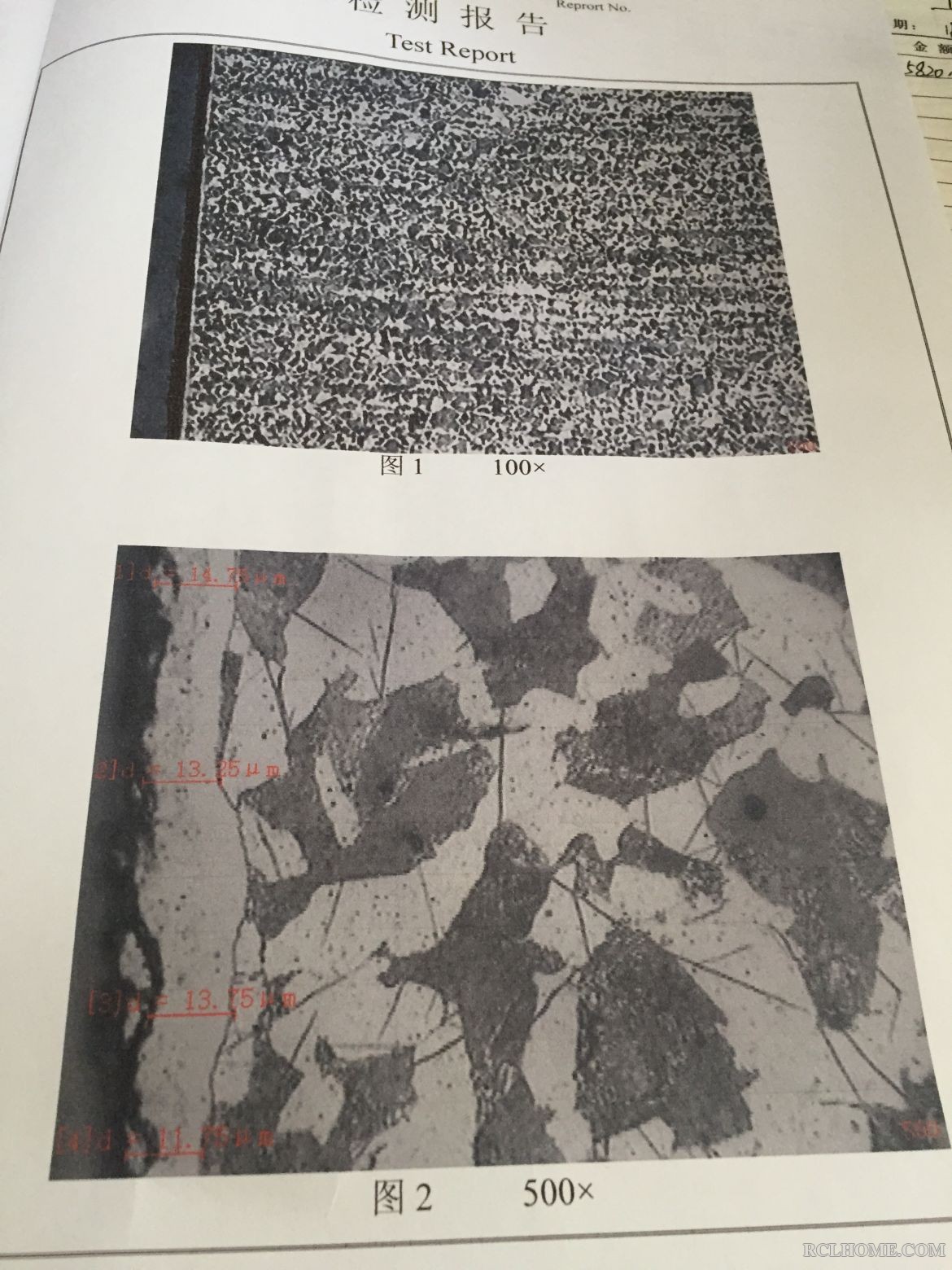

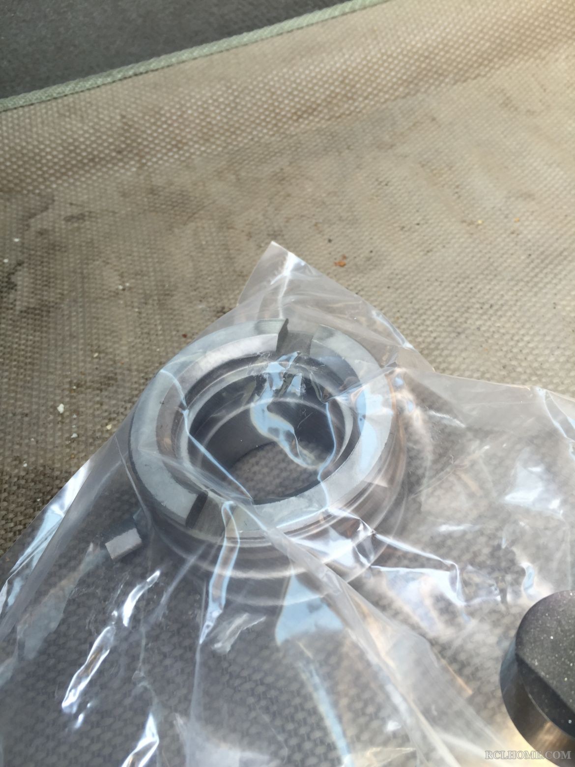

IMG_0112.JPG IMG_0111.JPG IMG_0113.JPG IMG_0114.JPG 前不久接的一批活45钢,3个问题,1黑色和灰色是不是前者没清洗,有油残留,后者清洗过的?2金相内部组织P+F是不是没调质过的吗?是没调质的原因造成白亮层与扩散层 曲线吗,3怎么能让化合物层硬度上700?望前辈们不惜赐教

           至于那个氮化表面的外观颜色,应该只与氮化后的冷却方式有关。

           本人在做新产品(42CrMo4内齿圈氮化)工艺试验时,曾随炉装入几件45#钢内齿圈,其45#钢内齿圈的剖检结果如下:
           3)剖切121齿圈
           表面硬度:582  605  658/HV0.2     608  598  588HV0.3     659  642  659/HV0.5     490  494  512/HV1     466   428  449/HV3     663  655  658/HV5
          渗氮层深度:齿顶:基体/193,界限/243,DN=0.30
                            齿腰:基体/220,界限/270,DN=0.30
                            齿根:基体/237,界限/287,DN=0.26
          白亮层厚度:Vs≈0.010
发表于 2016-3-13 11:05:04 | 显示全部楼层

灰色的是随炉冷却吗,黑色的是空冷?

孤老师,白色和黑色 在性能上有什么差别吗,比如白亮层深度,表面硬度,心部硬度
发表于 2016-3-14 11:52:14 | 显示全部楼层
guminjie 发表于 2016-3-14 11:03
孤老师,白色和黑色 在性能上有什么差别吗,比如白亮层深度,表面硬度,心部硬度 ...
没有任何影响
