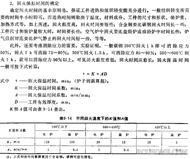

今天带来了我下手设置热处理工艺所面对的问题。
关于调质(正火+回火):我根据书本上的热处理温度热处理但是出来的硬度完全不达标。
之后,我又用了淬火+回火 (低温淬火+低温回火)。这个淬火也是空淬, 改变的只有保温温度。
我想问,这个保温过程中,过久会否对产品硬度有影响? 我是依据书本上的方法去计算的。
材料是30CrNi2mo
第2个问题就是回火保温温度的计算, 书本上都没有提到这个。 请各位指导我。 ( 我绝对是热处理新手,半路出家的)

            实在抱歉,刚看到楼主的这个帖子,特别感谢楼主的抬爱。
            楼主提出的问题,请看附件

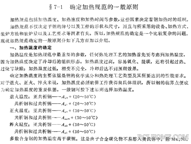

老孤,还有些问题关于这个材料的。
这个材料的化学成分是:
C: 0.25 - 0.36
Mn: 0.7-0.9
Si: 0.4-0.6
Cr: 0.8-1.0
Ni: 2.20-2.30
Mo: 0.3-0.35
P: <0.03
S: <0.03
1。至于热处理方面,我想问该如何计算正火与淬火的保温温度?
2。铁碳相图上的AC3 只看该材料的碳成分,但是实际保温温度会因合金元素的加入而改变。以上材料为例, 该如何计算?
3。除此之外外,我根据书上的保温温度进行保温后,出炉空冷 (淬火温度), 是否如果我不选择液淬就无法达到硬度要求?  ( 原本客户要求38HRC 以上,问题是我的实验结果只有20HRC 左右)
我的工艺是 900'C 保温之后空冷。 350‘C 回火。
就以上3个问题,使我很纠结。 我试过几个空冷与回火的保温温度组合,但硬度都是相当低的(20-25HRC 左右)。
我想您应该可以帮我解答。请指导我这个纠结小伙吧  >.<
发表于 2016-3-18 14:33:45 | 显示全部楼层
simida 发表于 2016-3-17 20:09
老孤,还有些问题关于这个材料的。
这个材料的化学成分是:
对你提出的问题逐一回答如下:
       1. 正火和淬火的奥氏体化温度请看附图
