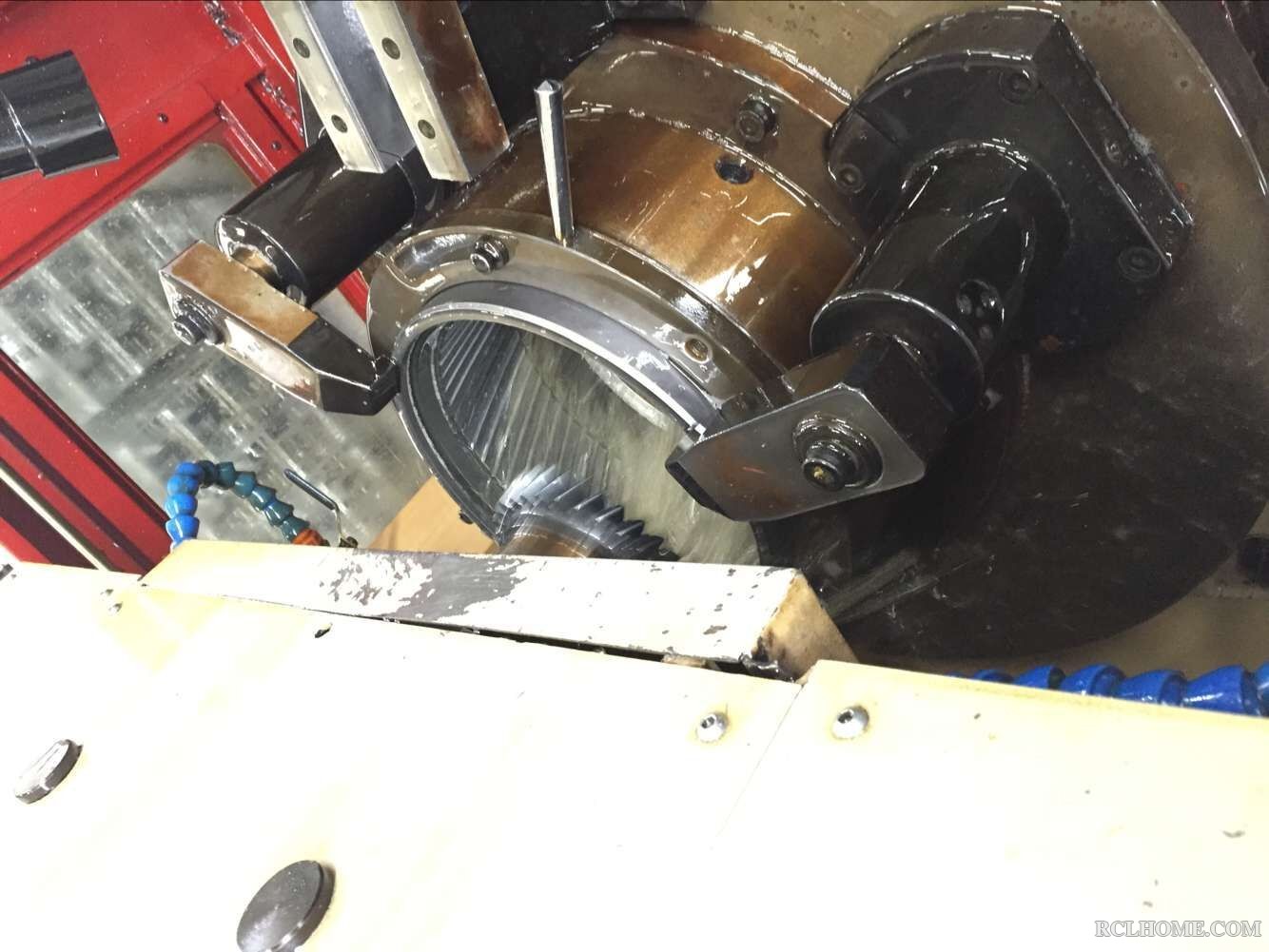

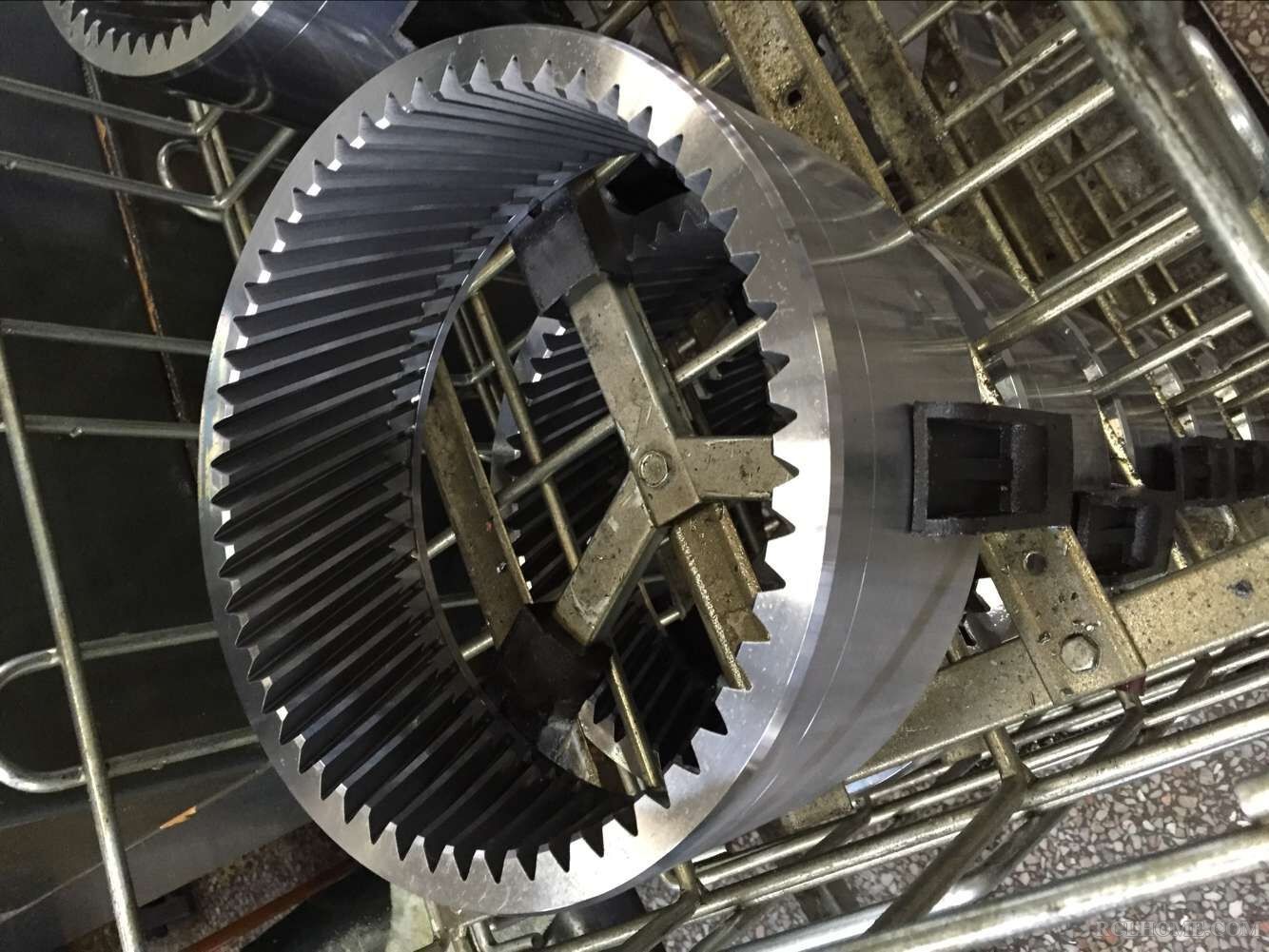

内齿圈材料42CrMo,调质状态,硬度29HRC,外圆直径320左右,工序流程:毛坯调质到货——精车——插齿——氮化。精车后外圆跳动0.015mm,粗插齿后外圆跳动0.08,0.15mm等,变椭圆了。
有两家毛坯供应商提供调质的毛坯,有一家毛坯供应商采用杭钢的原材料,一家毛坯供应商采用石钢的原材料。
之前生产一直未出现此现象,第一次遇到,两家供应商中,一家60%毛坯插齿后外圆跳动大,另外一家10%毛坯插齿后外圆跳动0.2mm。
把精车后的内齿圈610回火后检测外圆跳动,外圆跳动基本0.03mm以内,最大的0.04mm。
什么原因导致此现象呢?
