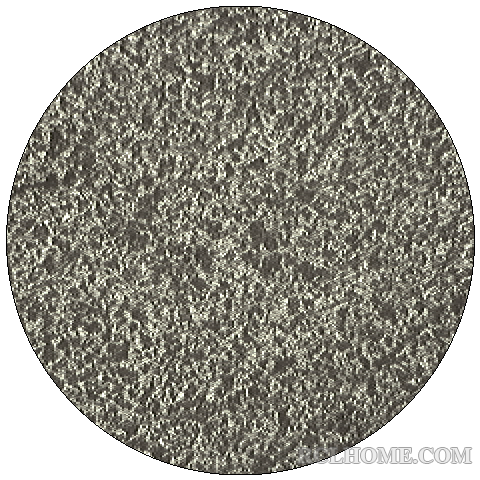

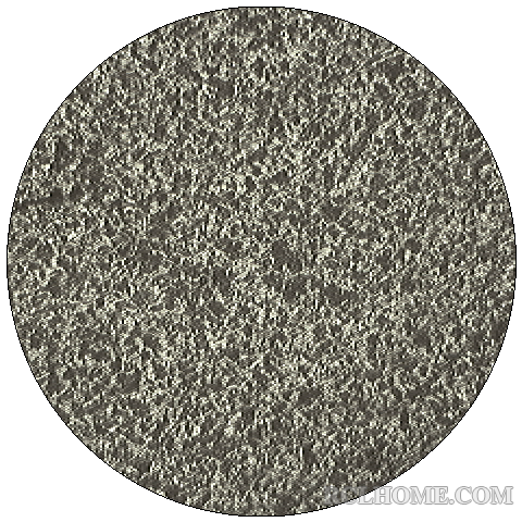

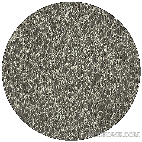

发表于 2016-3-27 09:11:51 | 显示全部楼层
弦品 发表于 2016-3-26 18:05
王工,  是推盘炉  实验一炉 硬度合格  但带状非常严重  晶粒有点细碎
          老孤采用周期推盘式等温正火线所做的做的20MnCr5等温正火效果(我们的检测设备太低档,将就看)

发表于 2016-3-27 22:50:48 | 显示全部楼层
带状前面的奥氏体温度提高一点试试看。或延长时间试试。应该是提高温度效果更好。(如果能有效的话)
