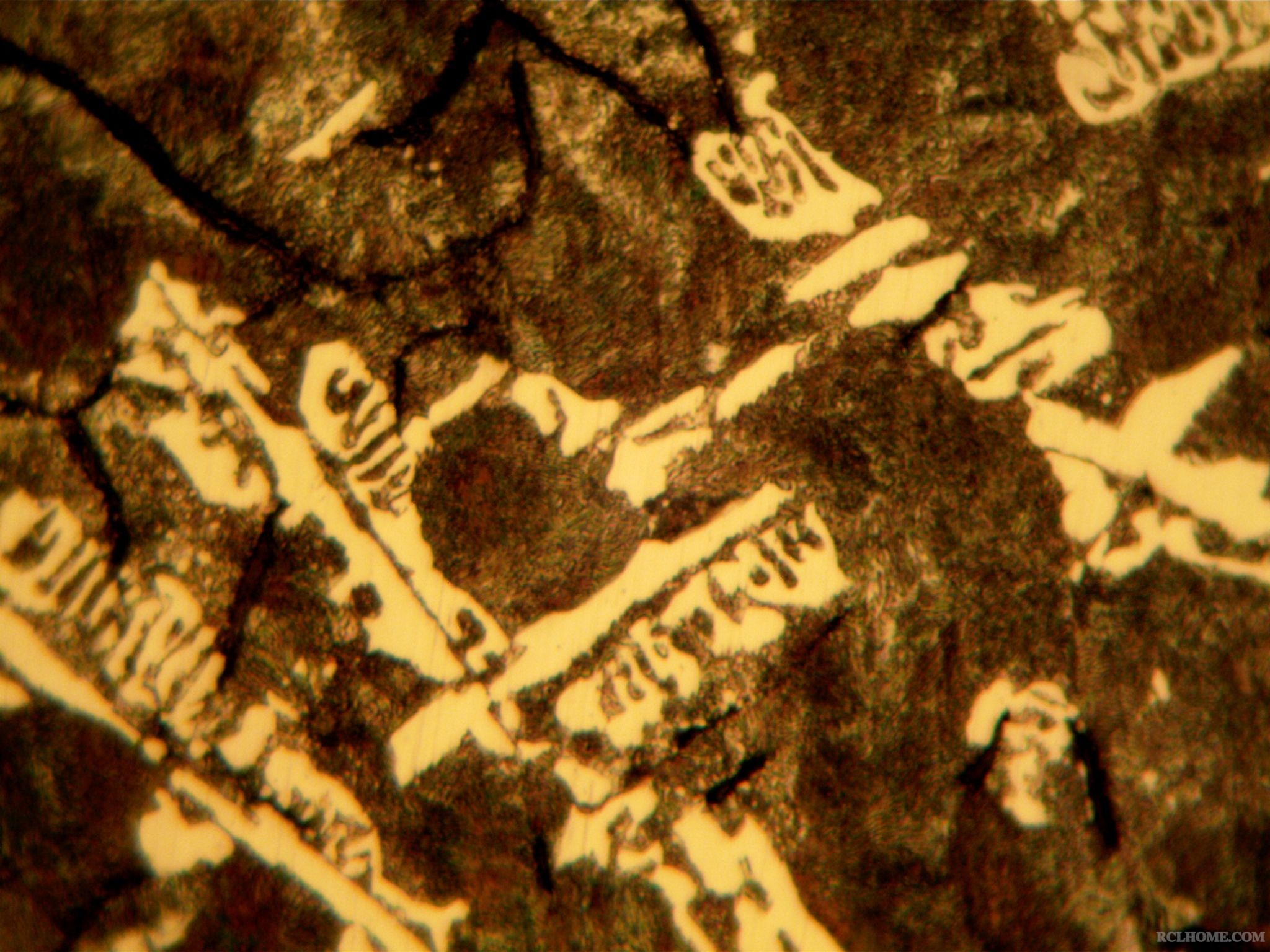

是缺陷吗
HT200氮化400X
HT200氮化400X
HT200氮化100X
HT200氮化100X
发表于 2016-4-14 21:12:53 | 显示全部楼层
这照片真奇葩,第一张怎么看起来像是枝晶呢

 楼主| 发表于 2016-4-14 21:17:51 | 显示全部楼层
那不是骨骼状碳化物吗

发表于 2016-4-15 06:37:54 来自手机 | 显示全部楼层
像共晶莱氏体,产品基本不能使用

 楼主| 发表于 2016-4-15 09:29:16 | 显示全部楼层
Francois 发表于 2016-4-15 06:37
像共晶莱氏体,产品基本不能使用
有什么不良影响吗,指点一下

发表于 2016-4-15 11:41:44 | 显示全部楼层
不是灰铁快成白口铁了,摔一下试试,看看能不能摔断

 楼主| 发表于 2016-4-15 11:58:44 | 显示全部楼层
砸了也不断
发表于 2016-4-15 19:57:07 | 显示全部楼层
是灰铁吗?与第二张图片是一个件吗?

 楼主| 发表于 2016-4-15 20:51:15 | 显示全部楼层
对,就是一个件。HT200
