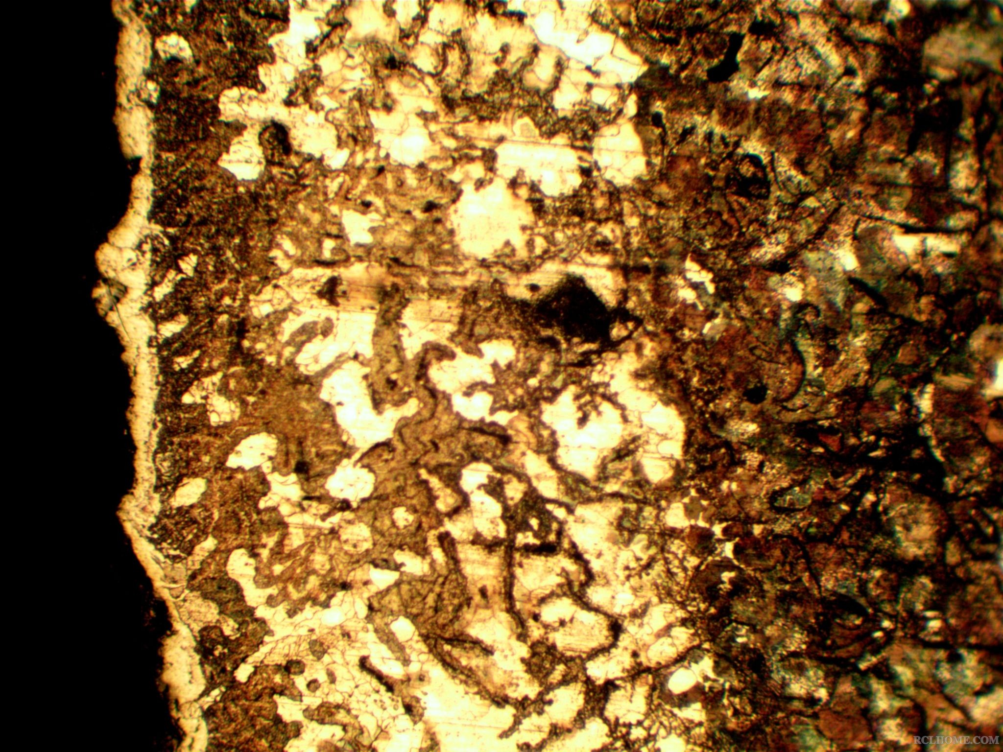

表面白色的是不是白亮层
HT200氮化表面100X
HT200氮化表面100X
发表于 2016-4-14 21:11:35 | 显示全部楼层
           照片有些异类,看起来像。楼主可否介绍一下氮化工艺?
签到天数: 72 天
38
240
901
901
 楼主| 发表于 2016-4-14 21:20:41 | 显示全部楼层
其体软氮化,HT200碳化物15
签到天数: 40 天
86
315
2154
2154
发表于 2016-4-15 15:09:32 | 显示全部楼层
是白亮层,HT150 的软氮化我每天都在做。  不过你这渗氮层出现了异常组织啊
发表于 2016-4-17 08:56:11 | 显示全部楼层
有疏松吗
签到天数: 72 天
38
240
901
901
 楼主| 发表于 2016-4-17 18:06:33 | 显示全部楼层
神舟十号 发表于 2016-4-15 15:09
是白亮层,HT150 的软氮化我每天都在做。  不过你这渗氮层出现了异常组织啊 ...
只是出现在铸造面,加工表面没有这层白的
