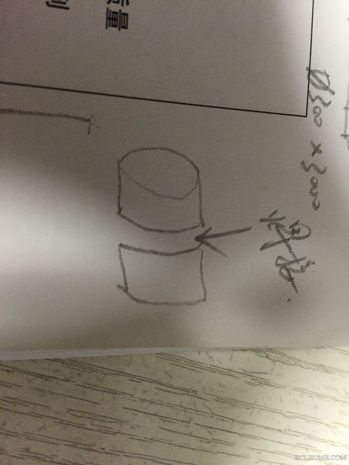

 楼主| 发表于 2016-4-29 18:58:44 | 显示全部楼层
tianmu 发表于 2016-4-29 15:48
焊接区有多少?你多少度退火?
焊接 和母材一样厚50mm,就像这样把两个筒子焊在一起 IMG_0326.JPG ,500度回火 。没要求升温,降温,多少度出炉..
