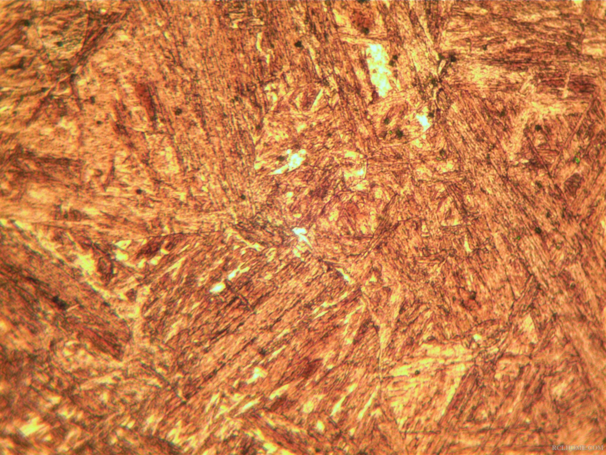

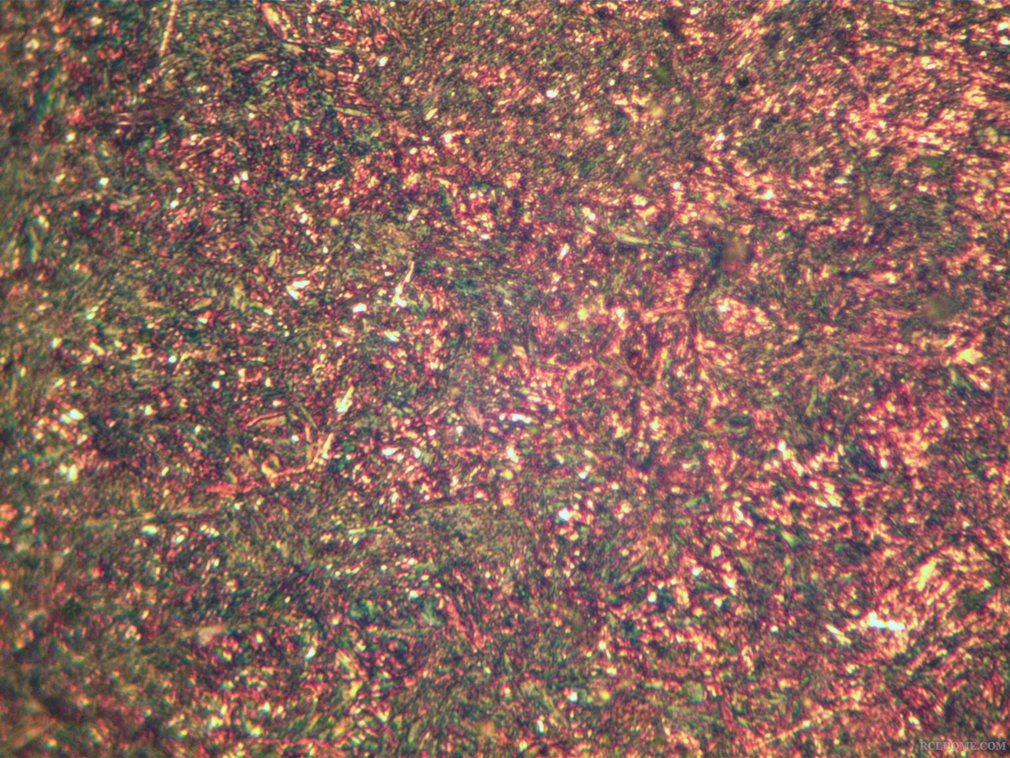

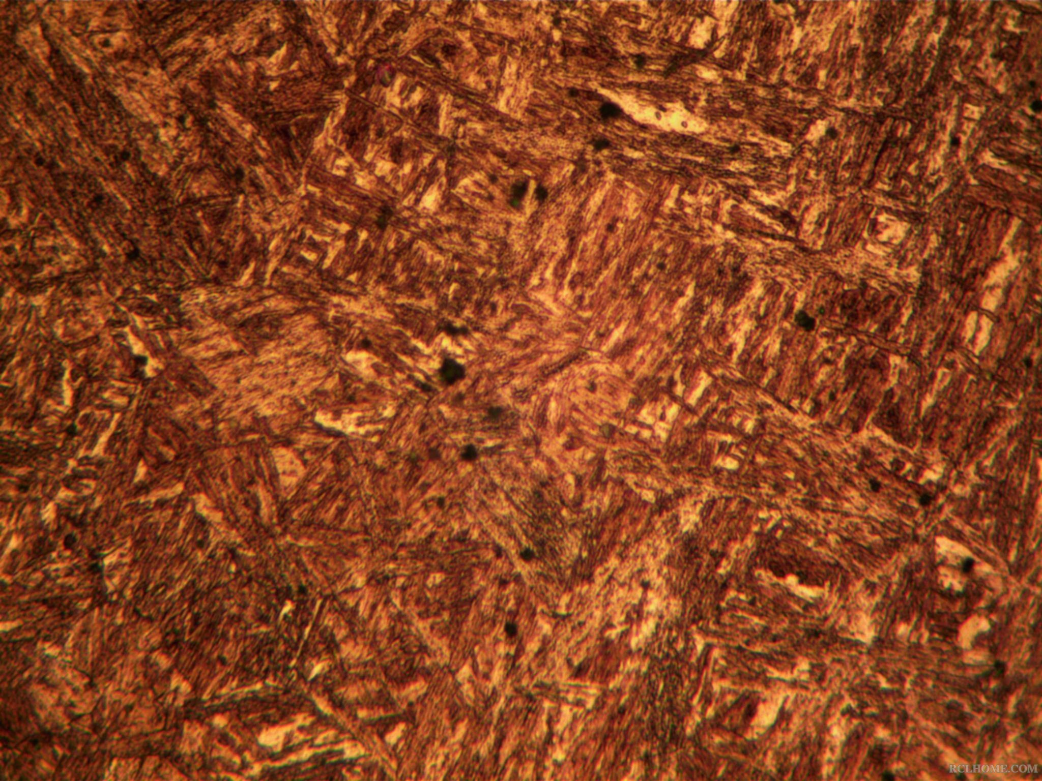

专家们看一下还可以吗
心部400X
心部400X
心部400X
心部400X
表层400X
表层400X

心部:板条状马氏体加铁素体
表面:针状马氏体加残余奥氏体加碳化物
貌似心部马氏体组织粗大

心部马氏体粗大是什么原因造成的,有什么不良影响吗

心部组织粗大是因为渗碳温度过高造成的。因为20CrMnTi是本质细晶粒钢,只要温度不要过高,晶粒应该是不容易粗大的。组织粗大,基体的韧性较差!

心部组织粗大,晶粒度粗大工件的韧差。是什么材料什么工艺做出来的产品?
