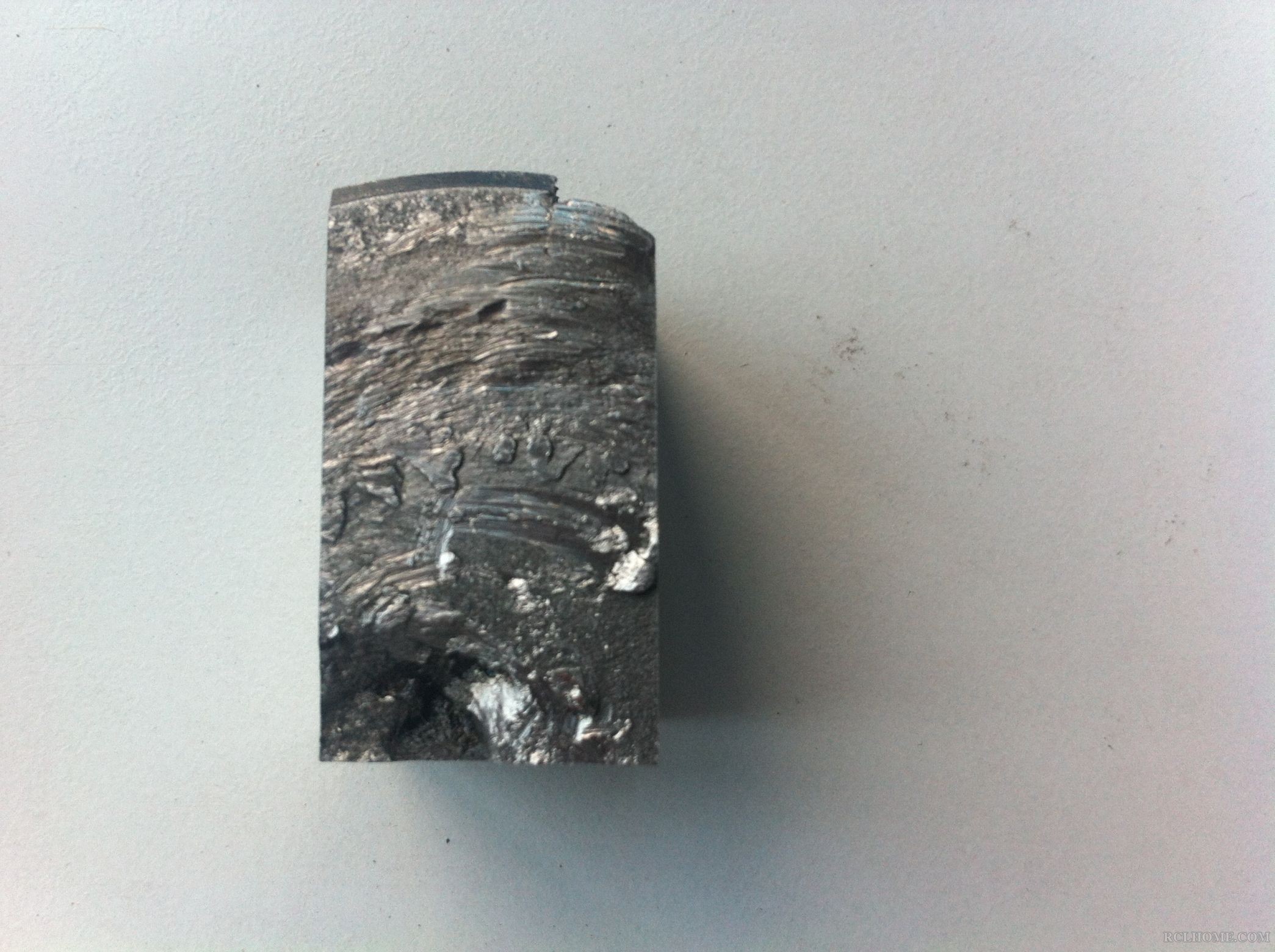

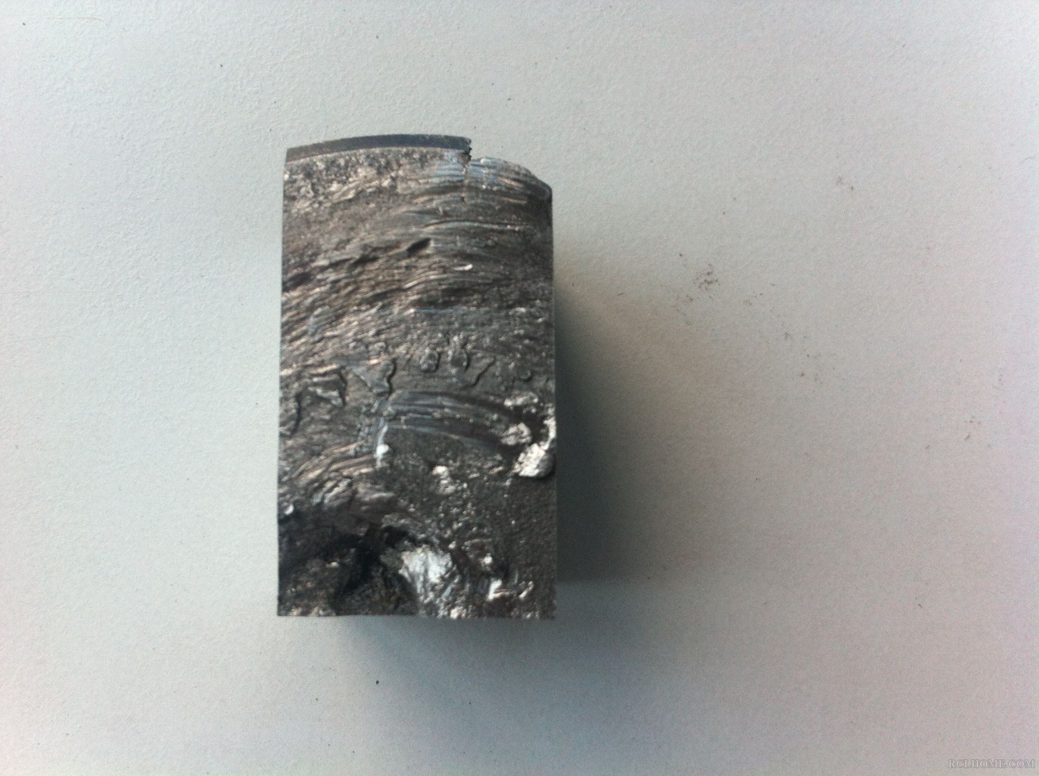

         看照片

看不清楚啊。
是强度不足吧。
看看心部组织。

发表于 2016-6-13 12:33:52 | 显示全部楼层
这个端口则为那么看着原来就有裂纹呀,我的浅薄看法:1预先处理不到位,组织机械性能不达标,2淬火后有显微裂纹存在,影响了抗疲劳强度

发表于 2016-6-13 14:11:27 | 显示全部楼层
这个应该是看不出来的,首先应该去扫描一下断口,看一下断裂形貌和断裂源,然后再看下金相组织,能不能发现什么异常,才能做出初步判断!

发表于 2017-3-4 17:34:15 | 显示全部楼层
断口破坏太多了,没法看了都
