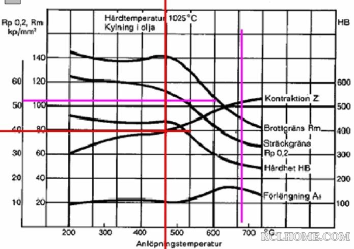

发表于 2016-6-16 13:24:06 | 显示全部楼层
发表于 2016-6-16 14:46:39 | 显示全部楼层
hooloo 发表于 2016-6-16 13:24
带图说话,如下
感谢上传,很全面啊
