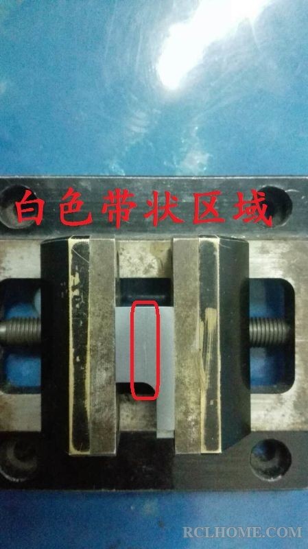

我司一批产品材质65Mn,厚度14mm,现在在客户进料检验做切块时发现心部有一条白色带状组织,此处硬度HRC38,其他区域硬度HRC30。
后分析认为是材料偏析问题。不知国内对此类的材料偏析是否有规定,现在客户认为不能接受,但是材料供应商认为厚板的钢材国内的水平
就这样,无法做到无偏析。随意很想知道哪里可以找到关于这方面的资料,好与客户沟通一下。
发表于 2016-6-20 17:05:23 | 显示全部楼层
是否可以参考GB/T1222
