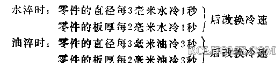

在书上看到关于断续淬火可以避免热处理裂纹,在冷却介质中的时间就非常关键,关于冷却介质中停留的时间请各位谈谈看法。

这个需要实践经验。我们经常搞水淬油冷或者自回火。语言难以表达。不好意思
