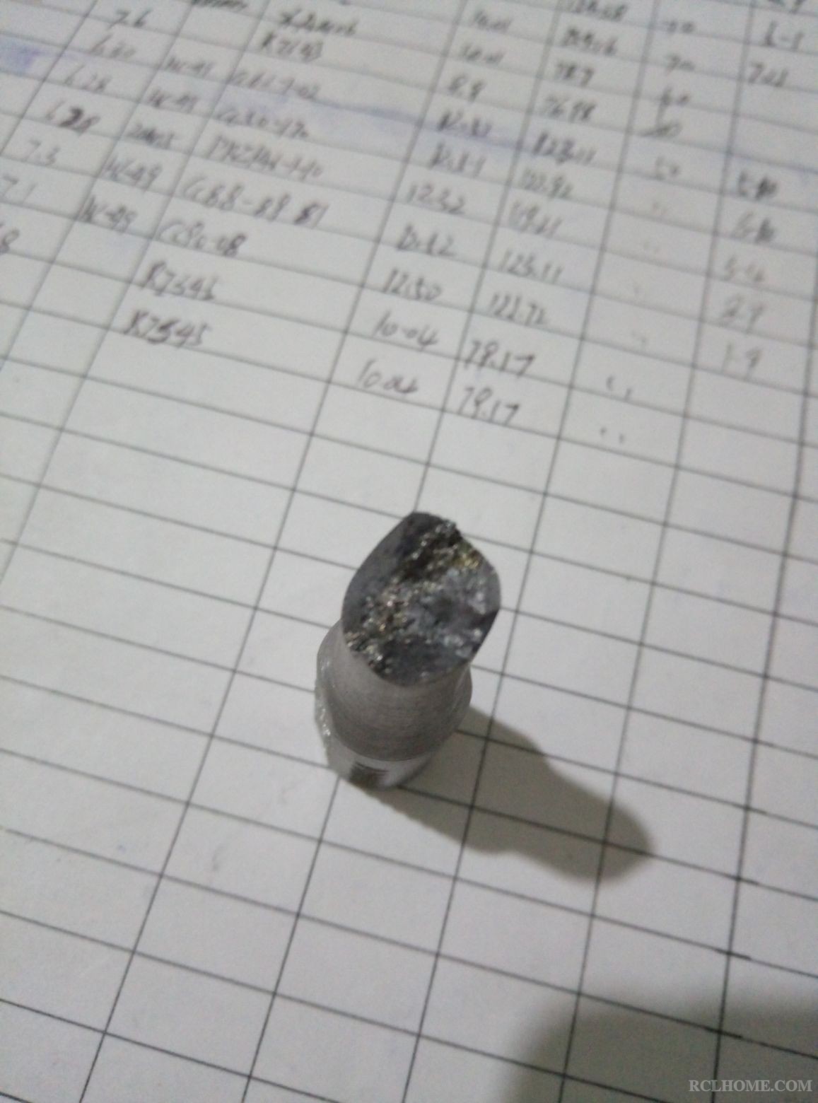

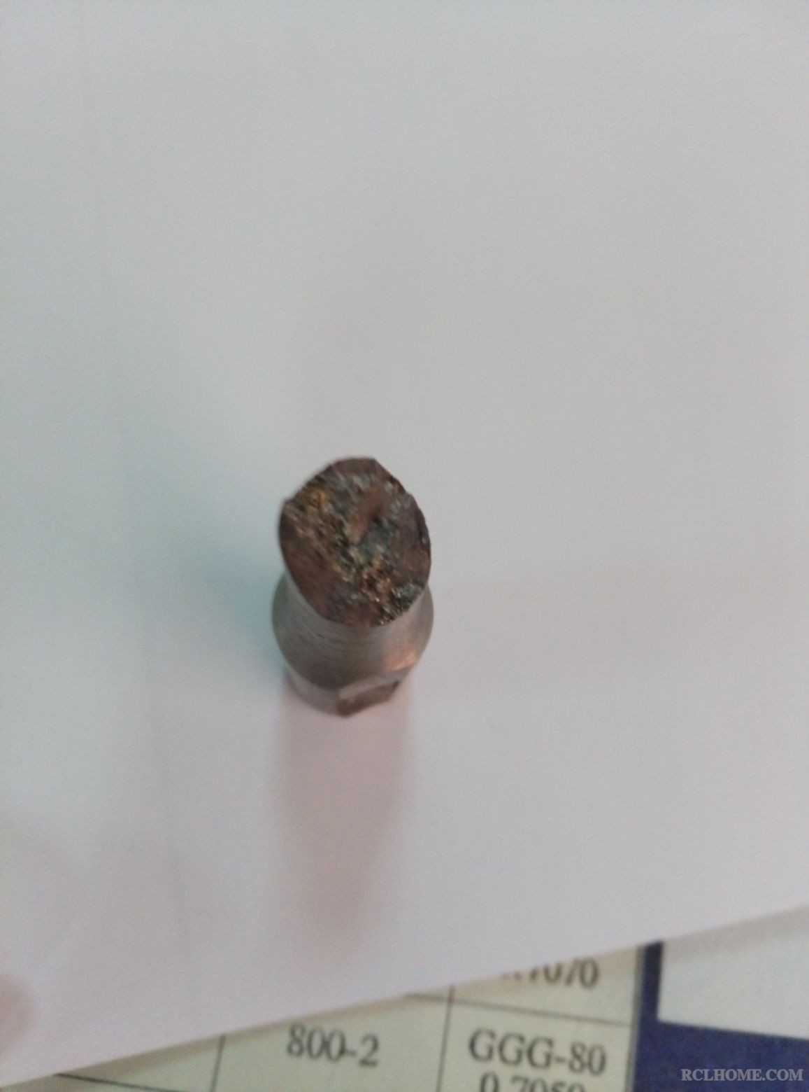

拉力试棒的断口是这样的,抗拉有990,屈服有940,伸长率只有3%,收缩率也只有8%,这是材料夹渣还是淬火保温不足?
产品肥厚,有效截面250-300.
E级钢铸造件,实测硬度270-300
发表于 2016-7-9 08:35:01 | 显示全部楼层
         看断口类似豆腐渣,是铸钢吗?
发表于 2016-7-9 08:36:45 | 显示全部楼层
性能指标具体要求多少?
 楼主| 发表于 2016-7-11 07:21:54 | 显示全部楼层
孤鸿踏雪 发表于 2016-7-9 08:35
看断口类似豆腐渣,是铸钢吗?
铸钢,较E级钢稍好点。
 楼主| 发表于 2016-7-11 07:24:31 | 显示全部楼层
秦时明月 发表于 2016-7-9 08:36
性能指标具体要求多少?
要求抗拉910,屈服760,断面30%,冲击功33J(-40℃)
发表于 2016-7-11 08:51:08 | 显示全部楼层
铸钢要达到这个指标在铸造上应下功夫。如有非金属夹渣、缩孔肯定不行,热处理上要细化晶粒,如果晶粒粗大,硬度在要求范围,性能指标未必能达到,锻钢热处理不好-40℃冲击功达到33J有时都是问题。
发表于 2016-7-11 10:53:20 | 显示全部楼层
tianmu 发表于 2016-7-11 07:21
铸钢,较E级钢稍好点。
          铸件缺陷太多,看断口基本上就能发现,夹杂、气孔、不致密、不均匀
