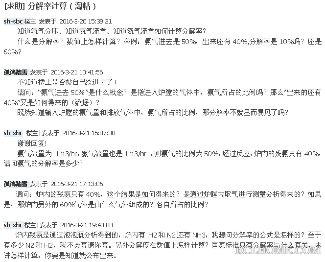

        这是其它网站的一个帖子,感觉到是一个值得探讨的问题,所以,把它淘过来,请大家参与以下

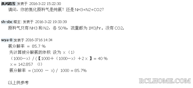

发表于 2016-7-18 09:41:50 | 显示全部楼层
最后这个wya-8计算的氨分解率应该是14.3%吧
反反复复
签到天数: 592 天
1310
4859
4859
发表于 2016-7-18 16:32:46 | 显示全部楼层
求算式啊

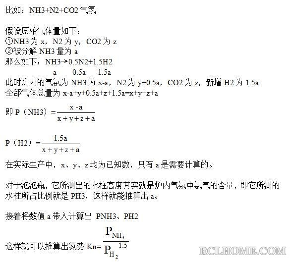

发表于 2016-7-18 18:04:16 | 显示全部楼层
对于非纯氨渗氮来讲,计算氮势是根本,氮势受其他气氛比如氮气的影响很大,应为氮势=PNH3除以(PH2的1.5次方)
反反复复
签到天数: 373 天
556
3546
3546
发表于 2016-7-18 18:13:21 | 显示全部楼层
计算过程就是这样的
反反复复
