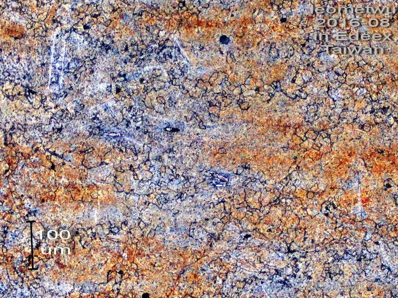

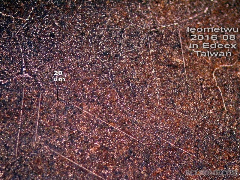

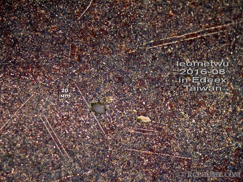

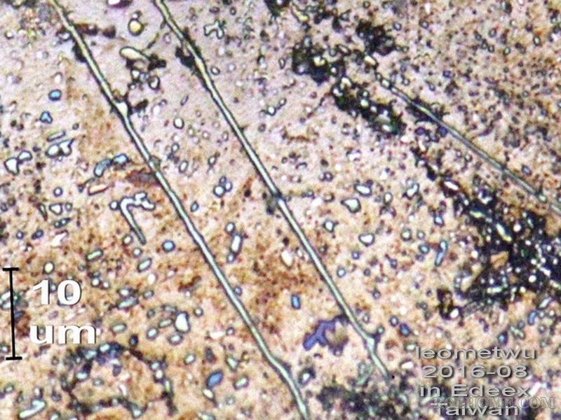

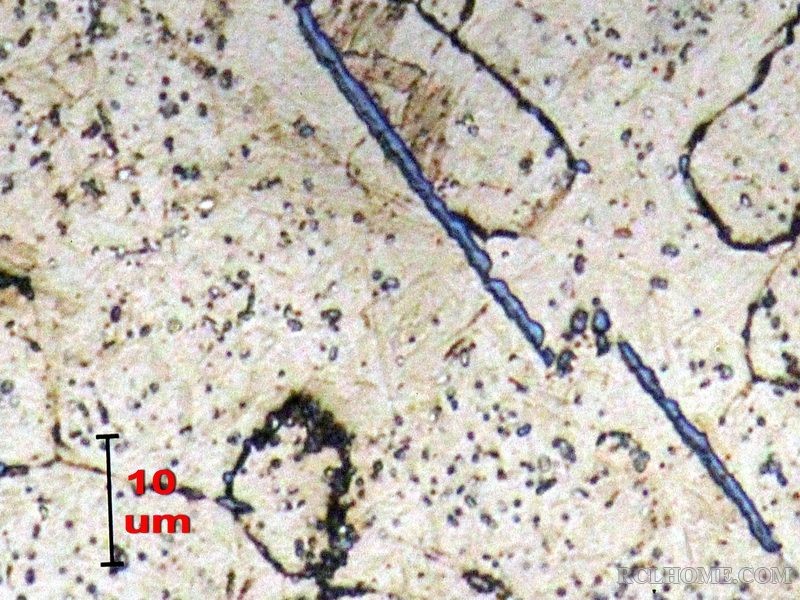

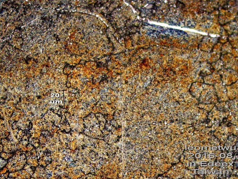

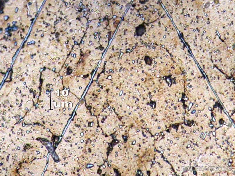

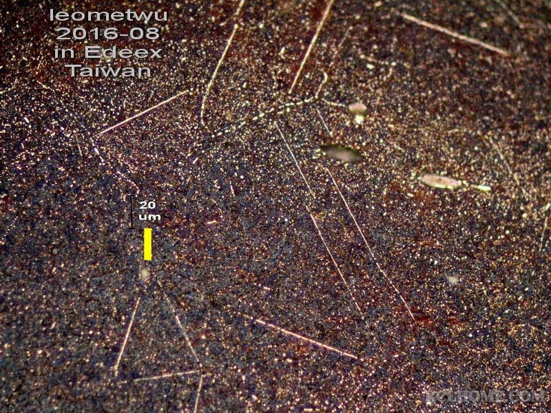

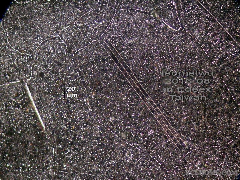

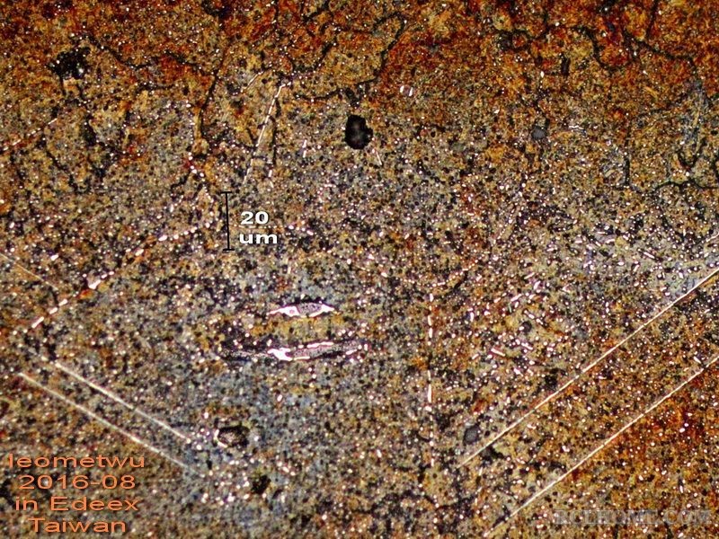

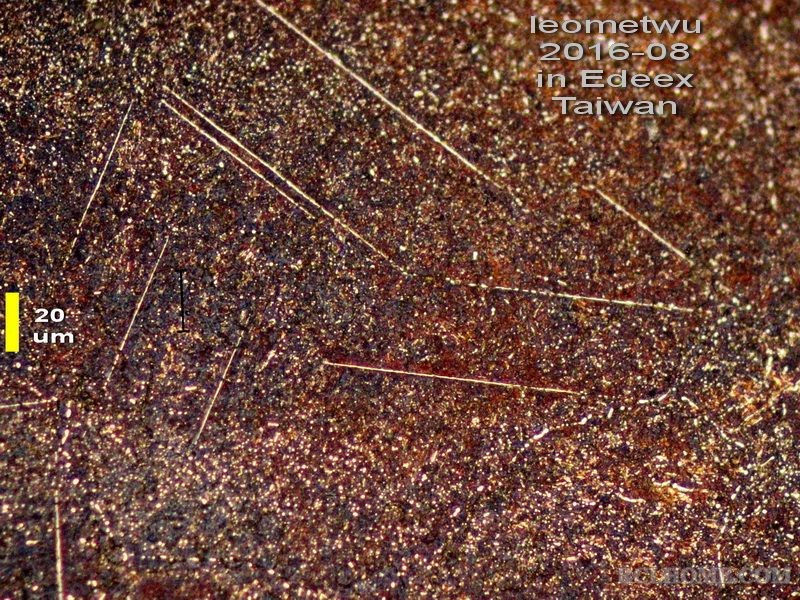

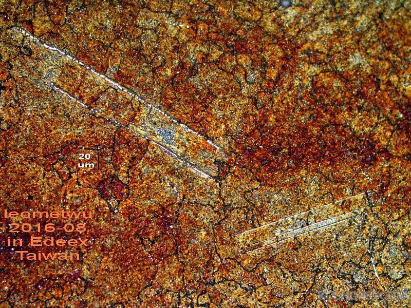

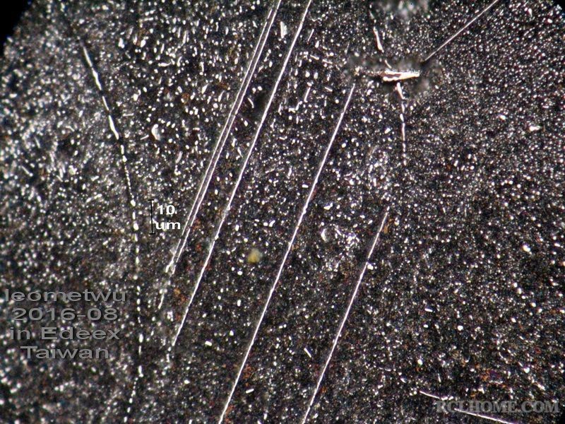

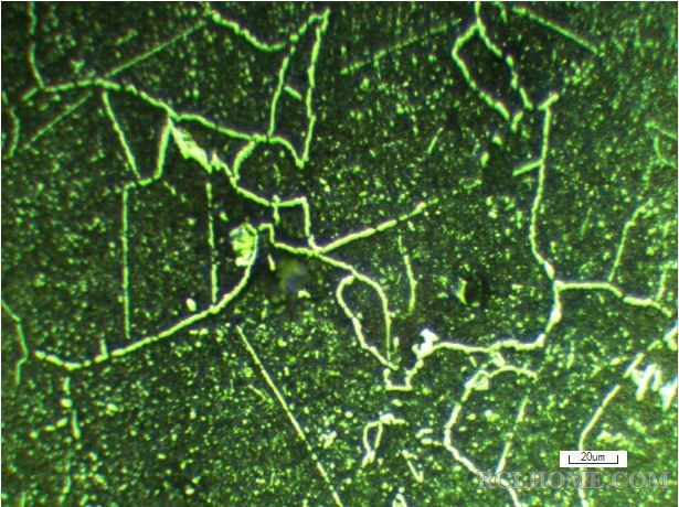

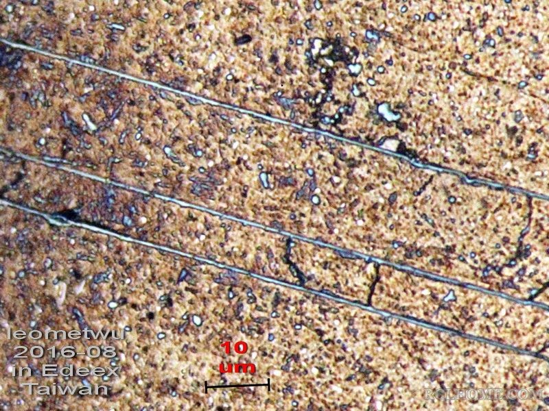

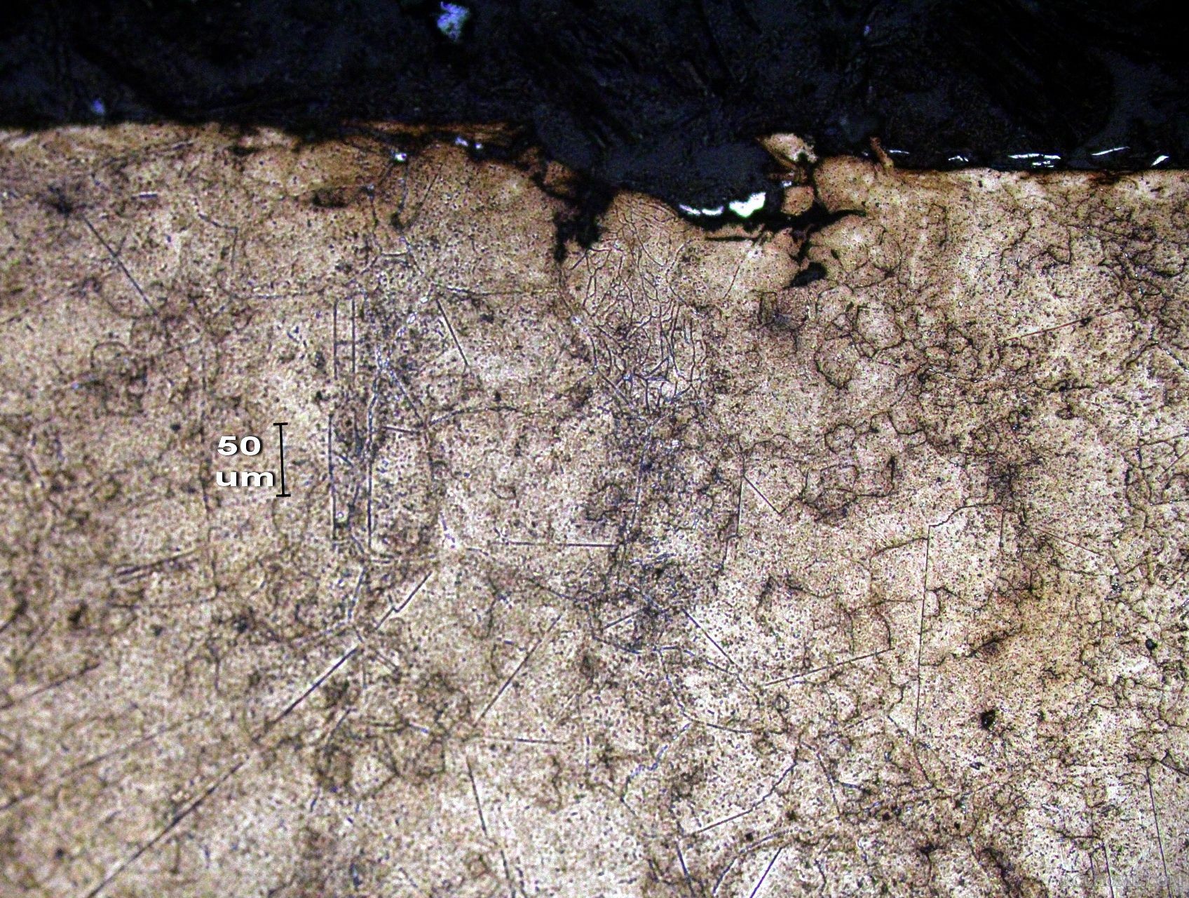

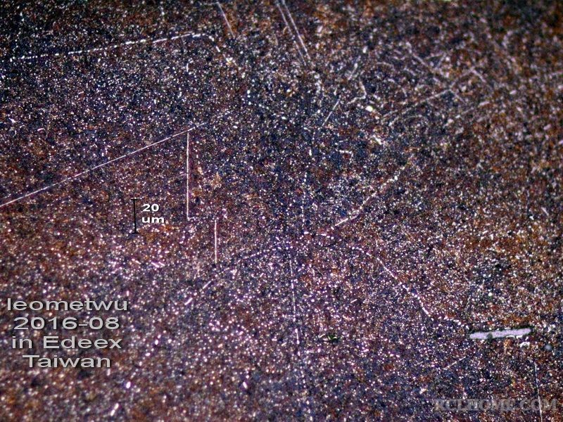

Very, very bad microstructue. The tooling had a fatigue fracture in very short period of time.
2608
2608

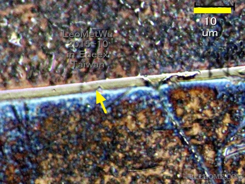

 楼主| 发表于 2016-8-5 17:51:43 | 显示全部楼层
Continue...................那些 Twin Carbide 之多, 你一輩子看不到幾次的.
我65了, 這是第3次. 1984 遇過一次.  1986~2000 不搞金相分析. 2000年至今遇過兩次..

 楼主| 发表于 2016-8-5 17:54:28 | 显示全部楼层
More...................
曾經有人反駁我說 "馬氏体不銹鋼不可能有孿晶.  似年輕醫師指正老醫師.
我不以為忤,  因為他可能出校門沒幾年.
知識如海之浩瀚, 要相當多年後你才會覺得你的經驗足夠了.
這個時候, "晉官"的日子也近了.
2608
2608

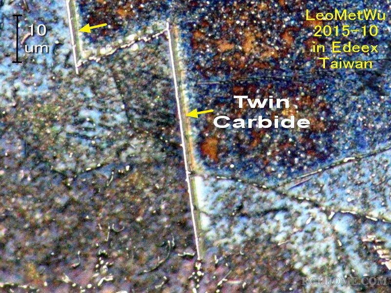

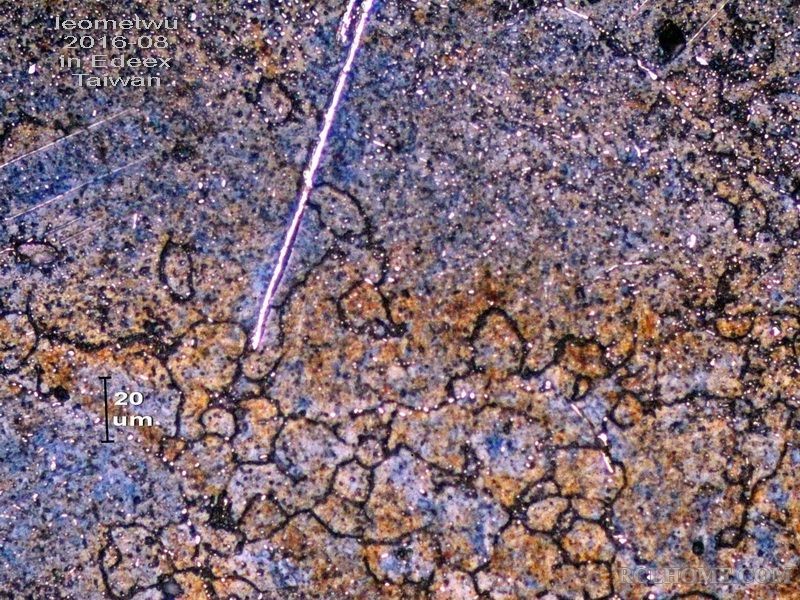

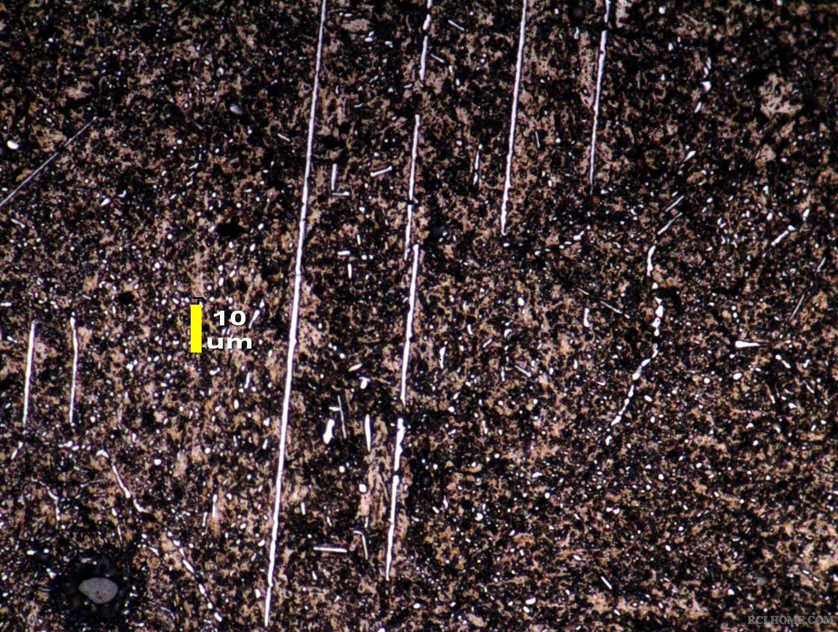

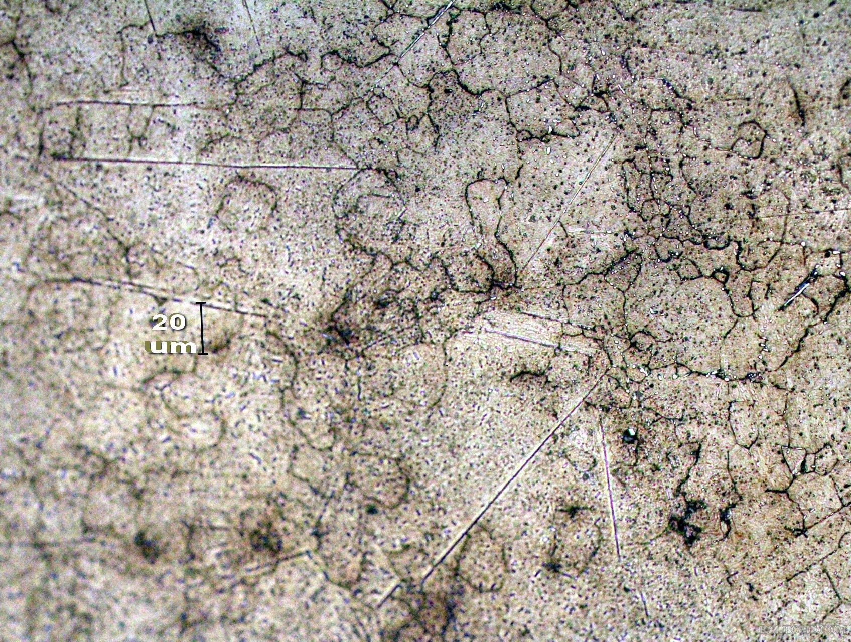

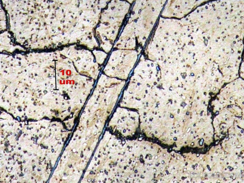

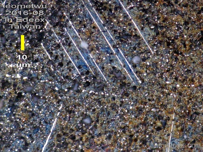

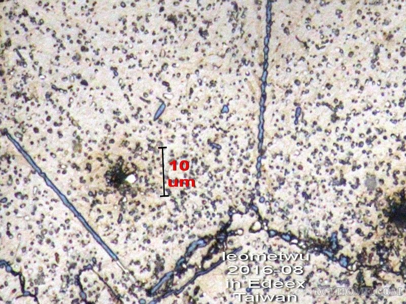

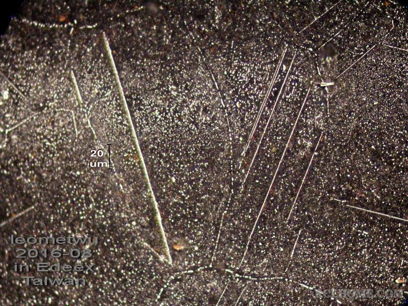

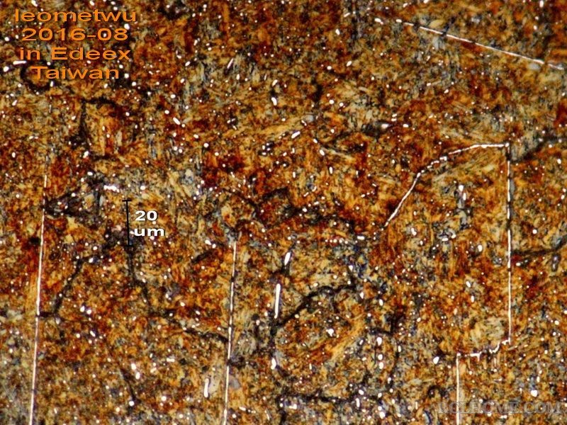

 楼主| 发表于 2016-8-6 08:35:49 | 显示全部楼层
More...............................

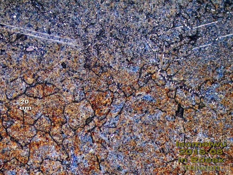

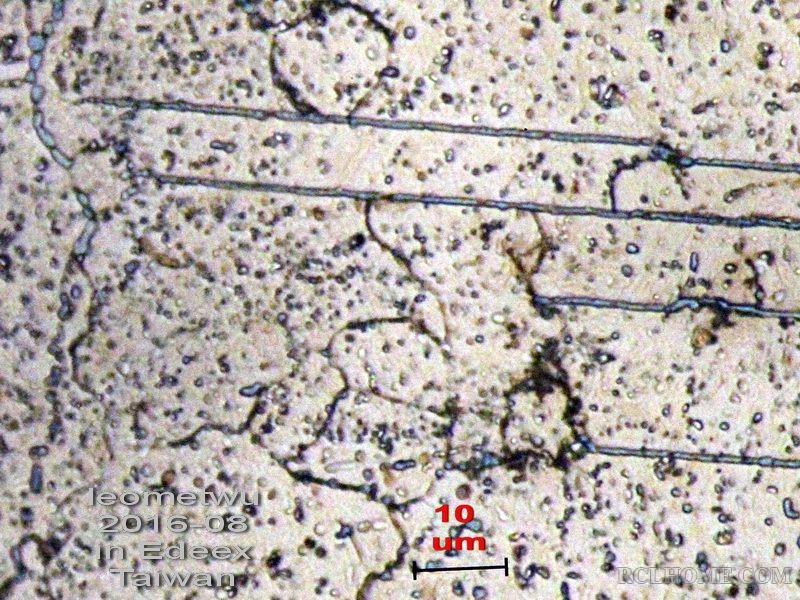

細黑線網目為模具淬火時產生的晶界
白色直線(Twin)與粗網線是鍛塊(billet)的晶界碳化物.

发表于 2016-8-6 08:50:00 | 显示全部楼层

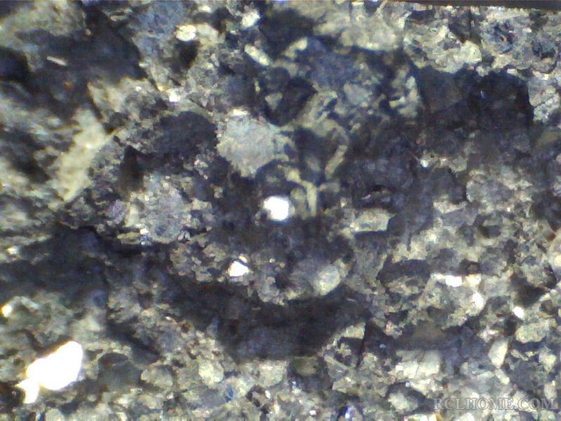

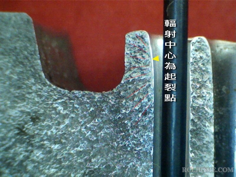

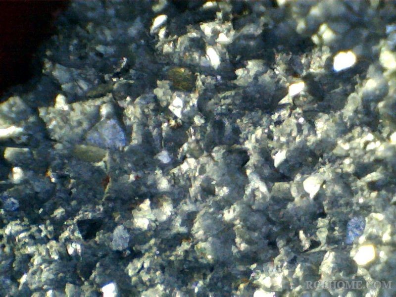

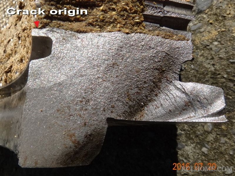

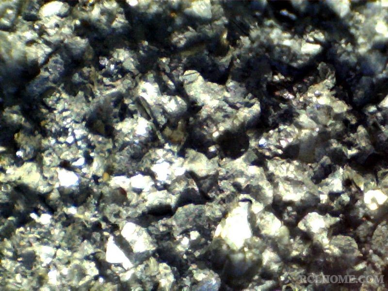

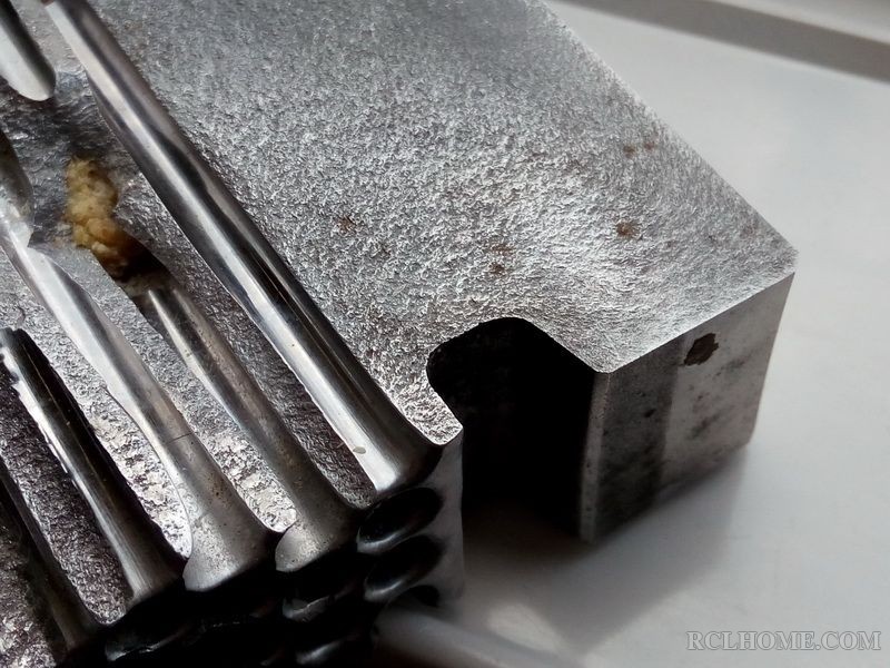

 楼主| 发表于 2016-8-6 08:59:58 | 显示全部楼层

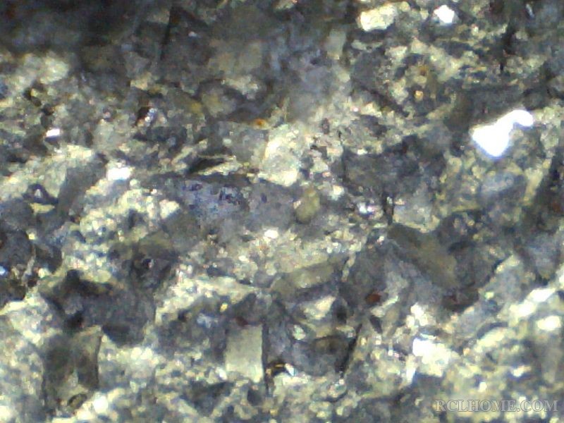

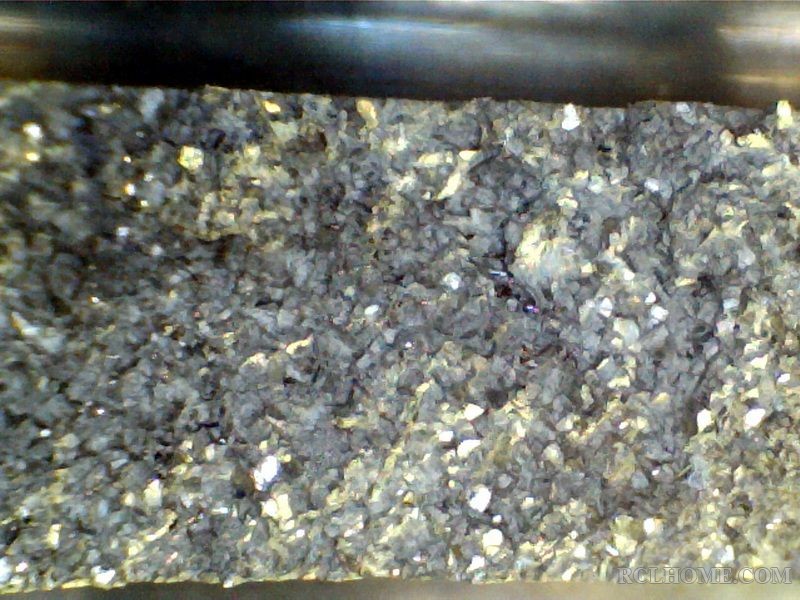

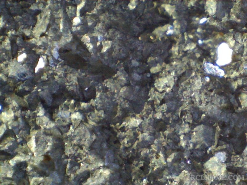

The fracture surface look like this.

 楼主| 发表于 2016-8-6 09:03:35 | 显示全部楼层

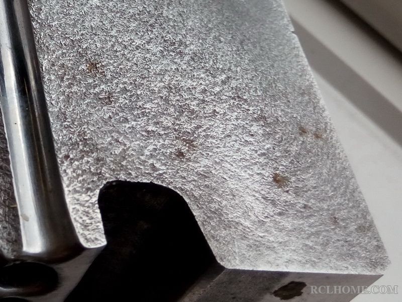

這個飼料造粒機環形模具. 享壽 只正常的 1/3.

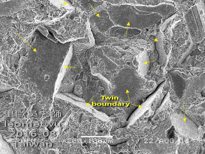

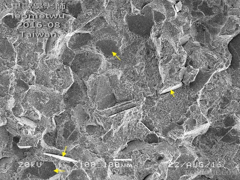

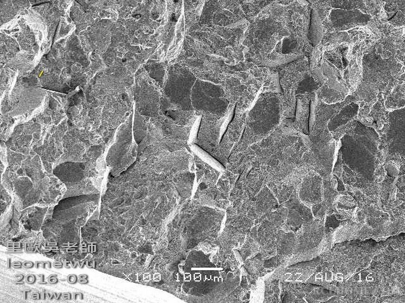

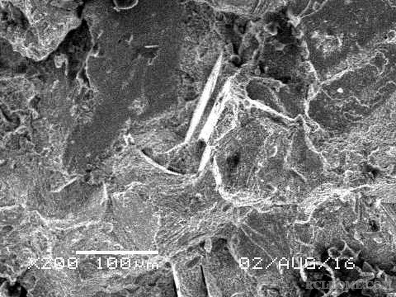

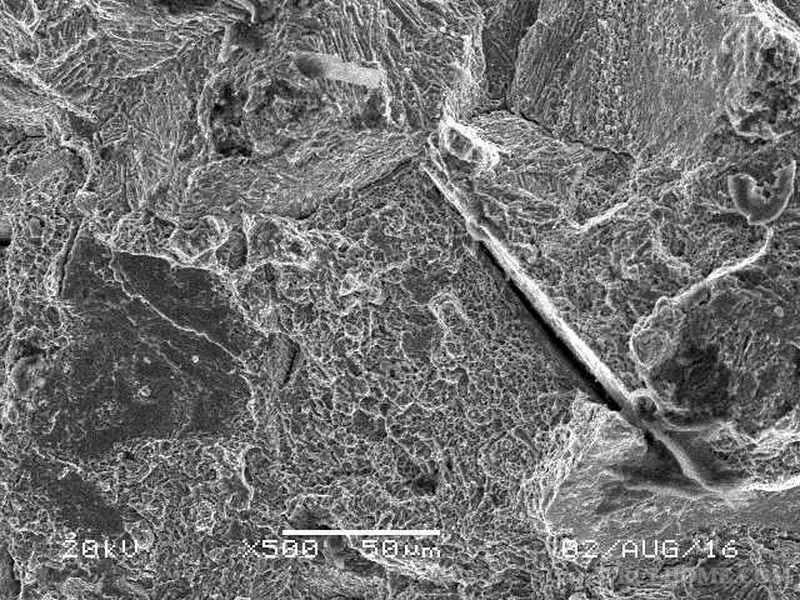

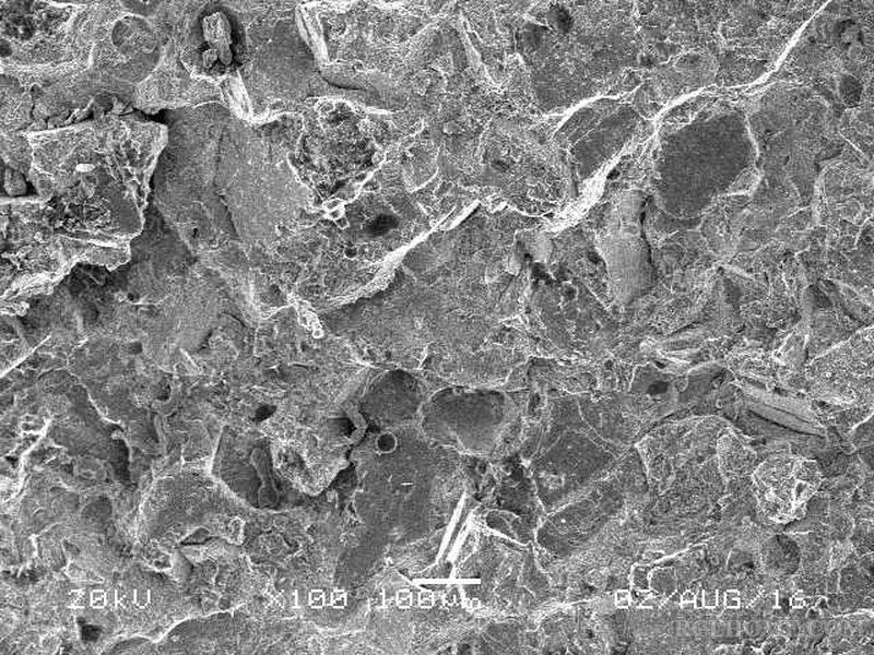

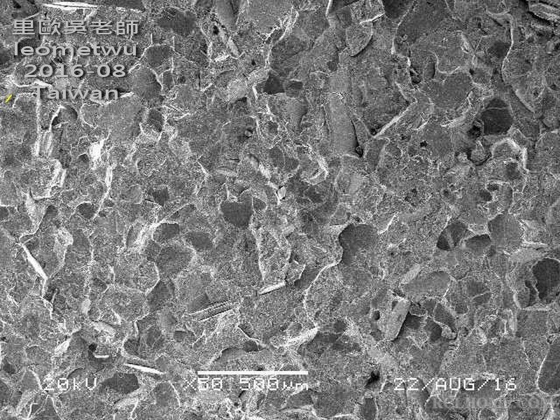

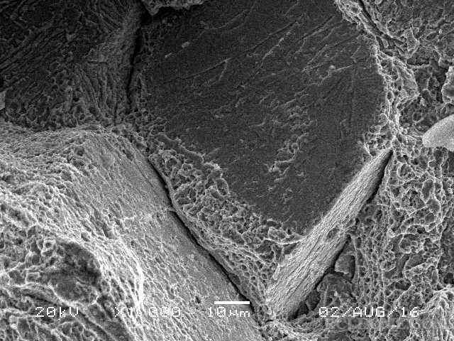

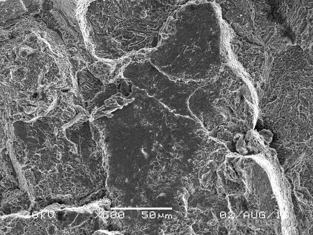

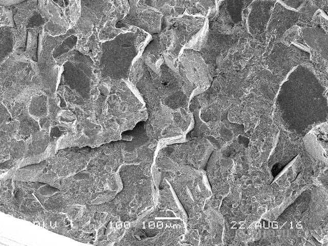

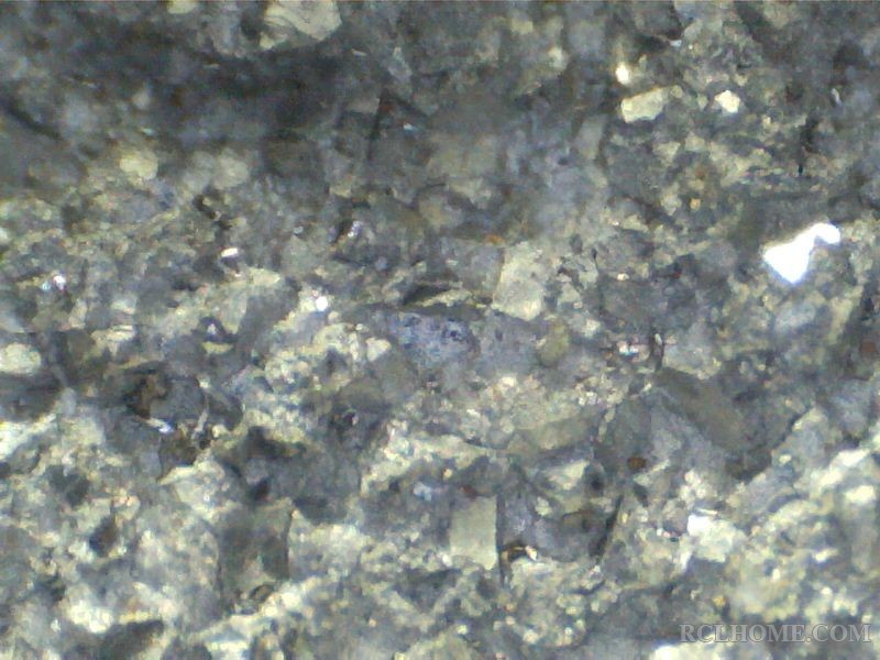

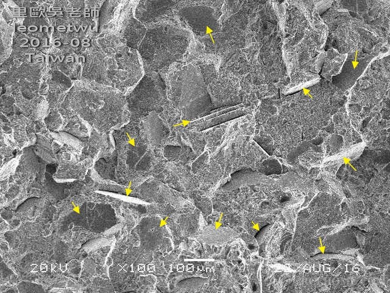

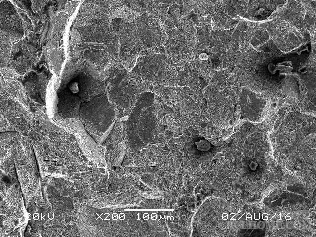

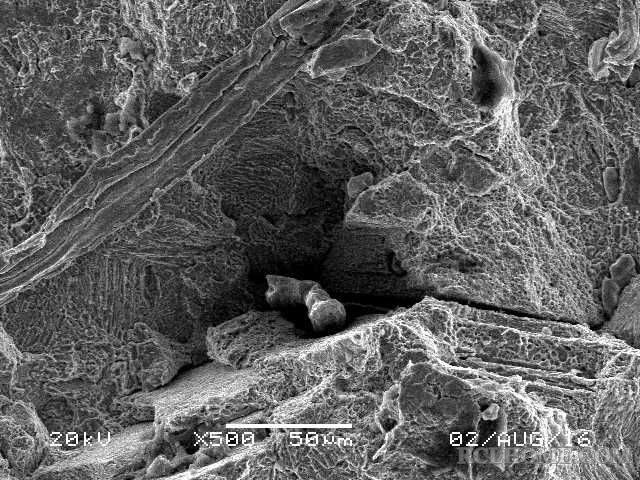

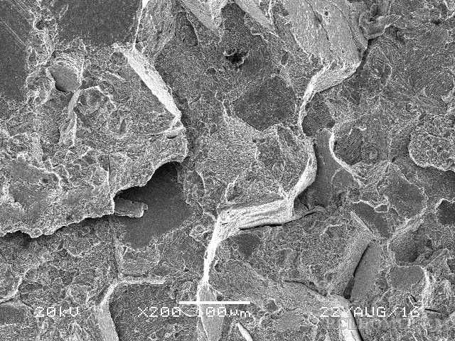

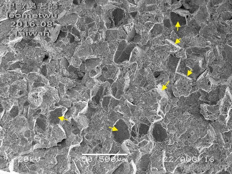

 楼主| 发表于 2016-8-6 09:11:10 | 显示全部楼层

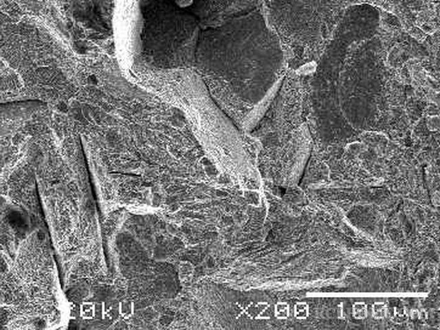

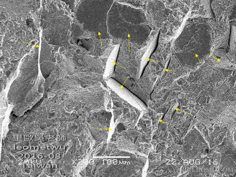

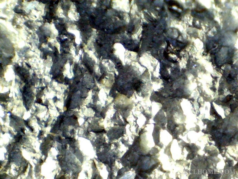

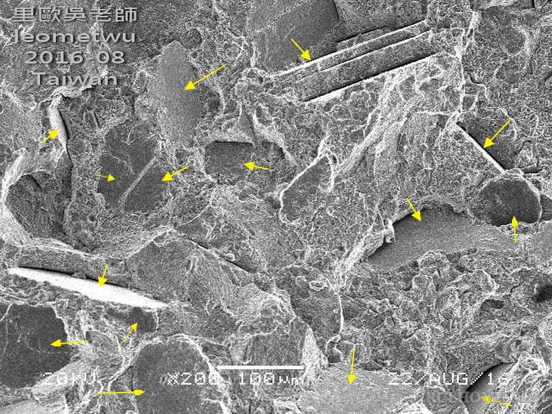

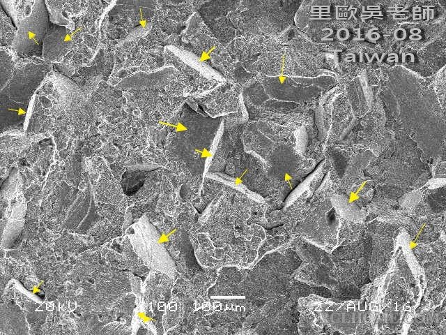

SEM fracture photos:
Very flat surfaces are twin surfaces.
2608
2608

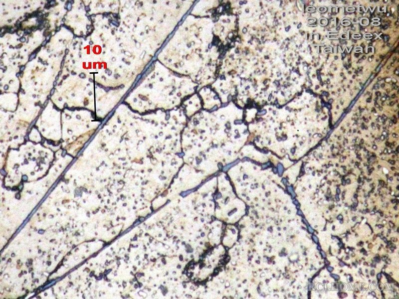

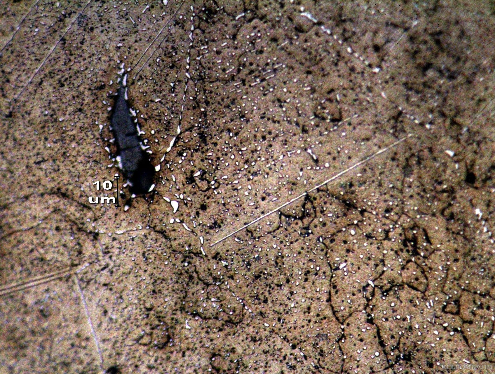

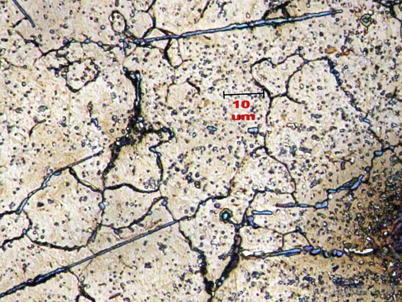

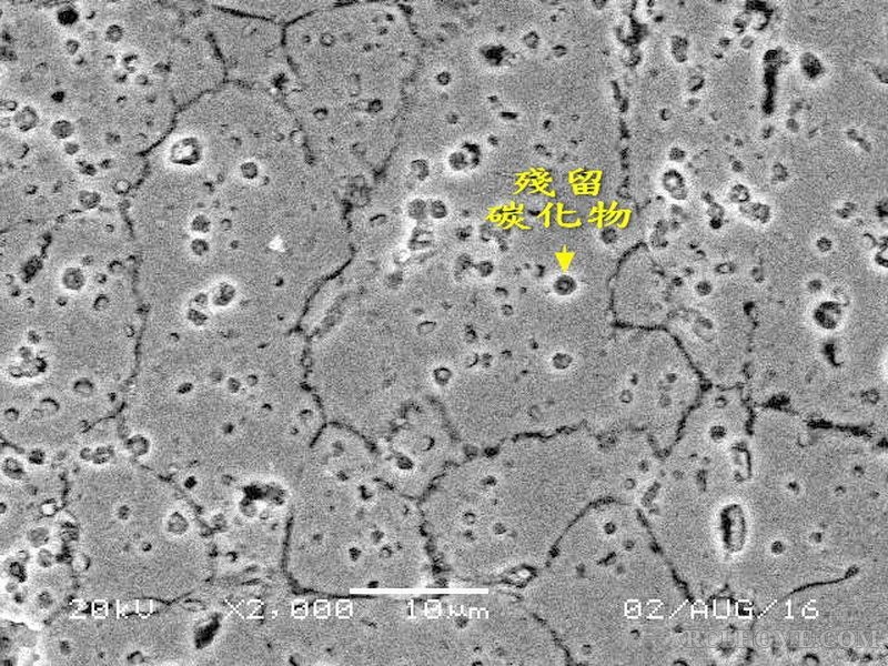

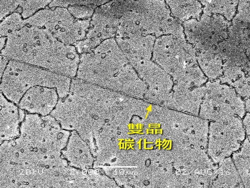

 楼主| 发表于 2016-8-6 09:16:43 | 显示全部楼层

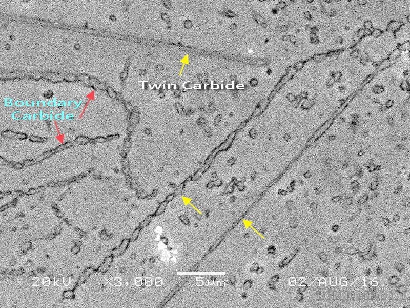

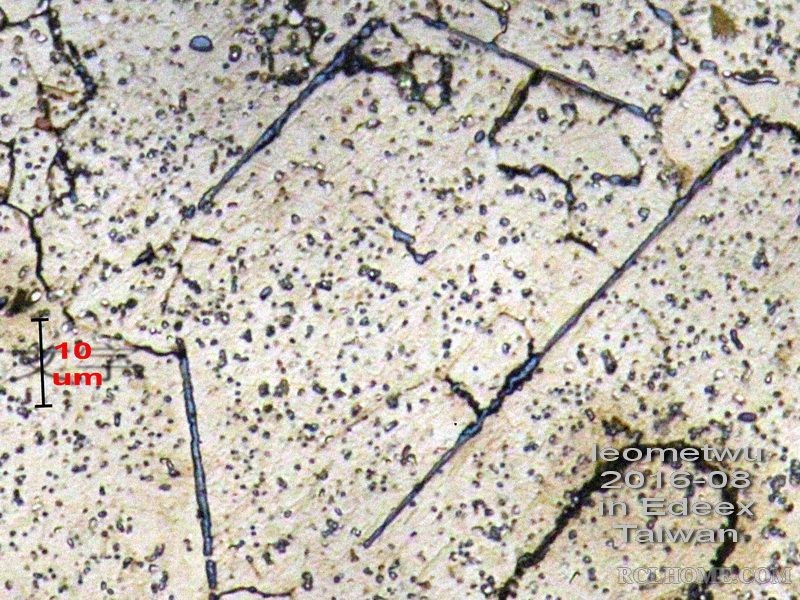

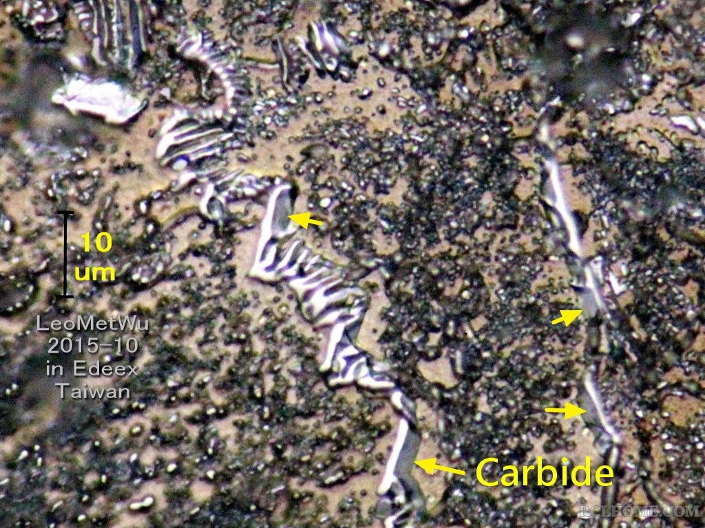

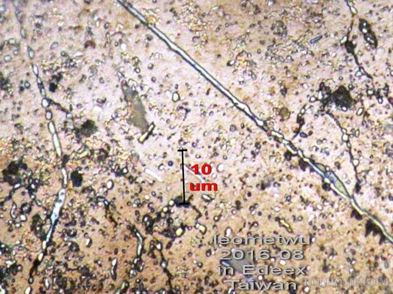

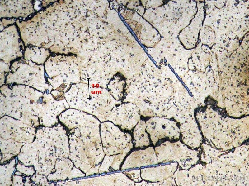

SEM microstructure:
Quality of these photos are bad.
Very few carbide particles in the matrix because it was tempered at 250C.

发表于 2016-8-6 09:49:14 | 显示全部楼层
LeoMet 发表于 2016-8-6 09:16
SEM microstructure:
Very few carbide particles in the matrix becaus ...
你们的产品是环模开裂  我们的也是。开裂材料方面您忽视了一个重要事项就是孔洞,材料的致密性(不但影响开裂而且影响耐磨性),至于非金属夹杂物,碳化物网状,还有孪晶碳化物,包括一些液析碳化物必须定验收标准,才能达到要求。马氏体不锈钢孪晶碳化物我也经常遇到。对于环模的开裂主要开裂因素在使用不当,设计压缩比,材料因素也不容忽视.

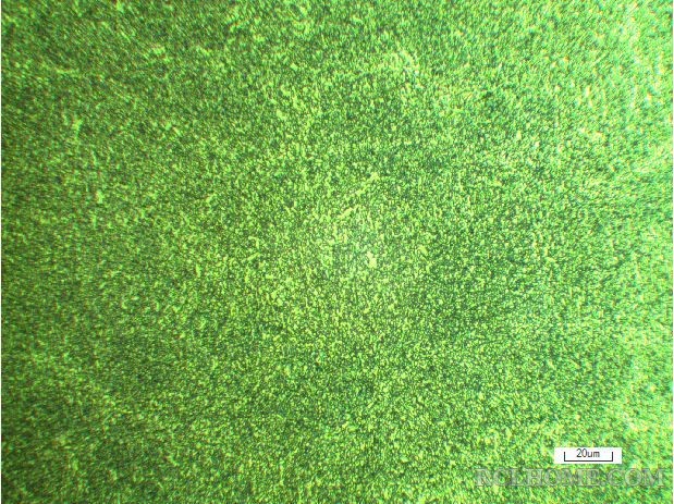

这才是正常退火态组织
X46Cr13球化退火态良好组织
X46Cr13球化退火态良好组织

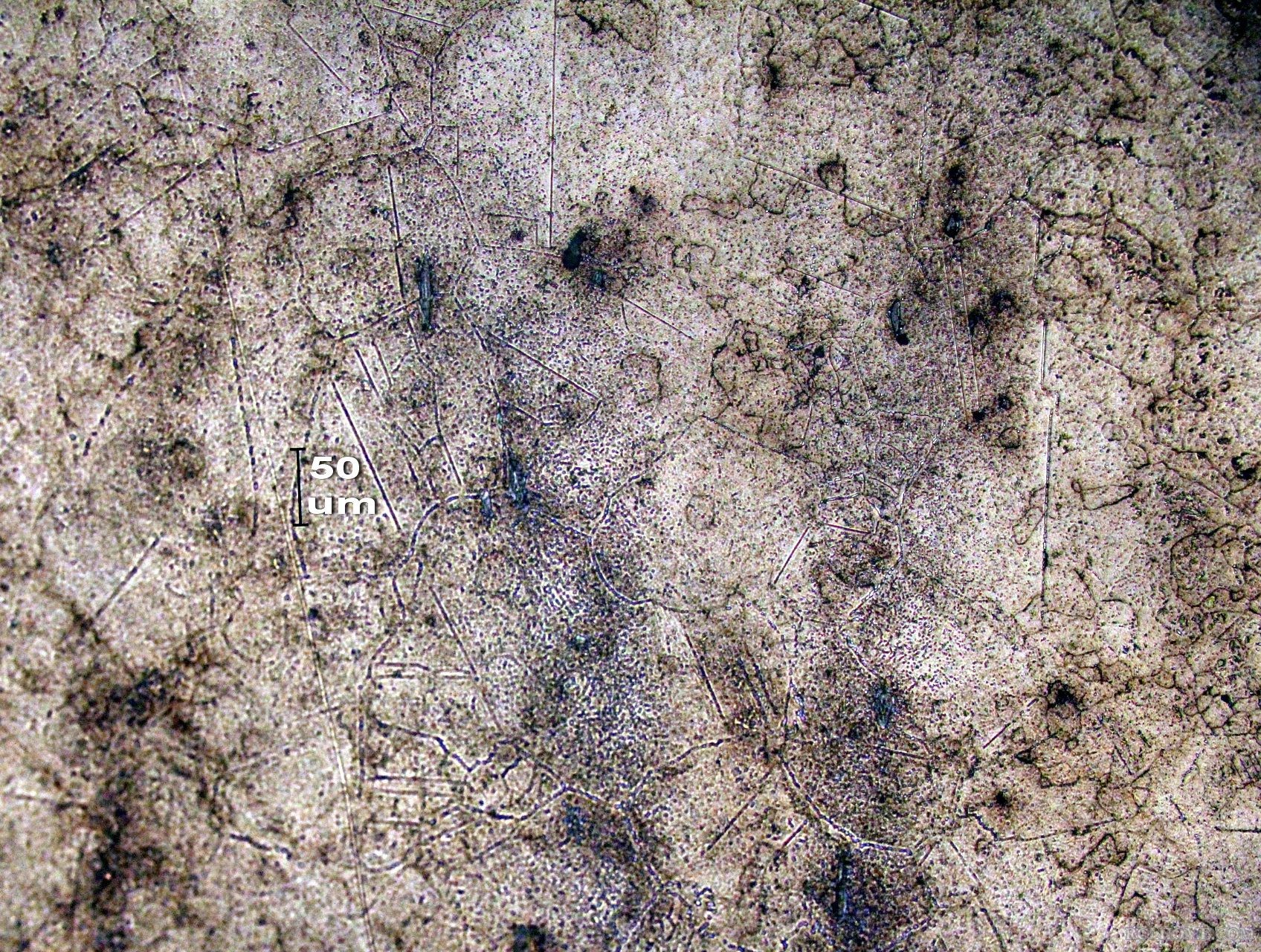

发表于 2016-8-6 10:14:13 | 显示全部楼层
SEM microstructure:

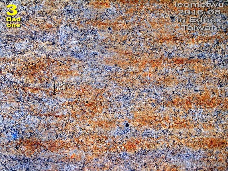

X46Cr13孪晶和网状
X46Cr13孪晶和网状
相关图片都是X46Cr13材料
100显微组织
100显微组织
X46Cr13网状碳化物
X46Cr13网状碳化物
X46Cr13孪晶和网状
X46Cr13孪晶和网状
X46Cr13非金属夹杂
X46Cr13非金属夹杂
X46Cr13非金属夹杂
X46Cr13非金属夹杂

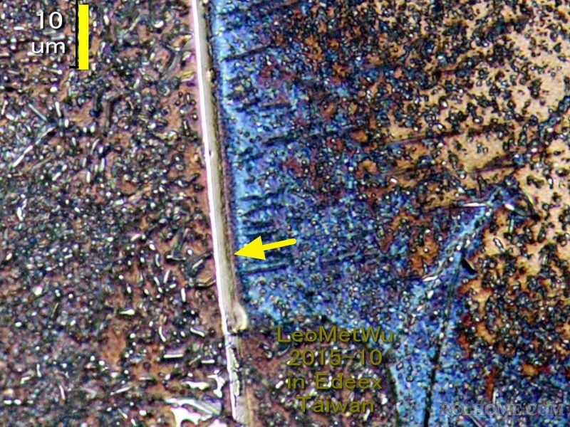

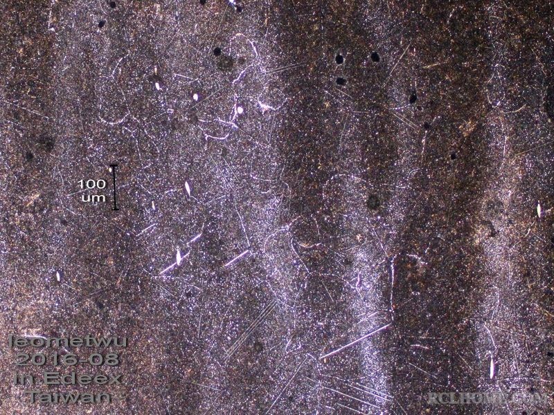

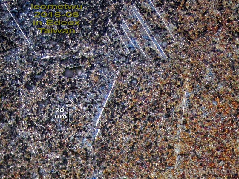

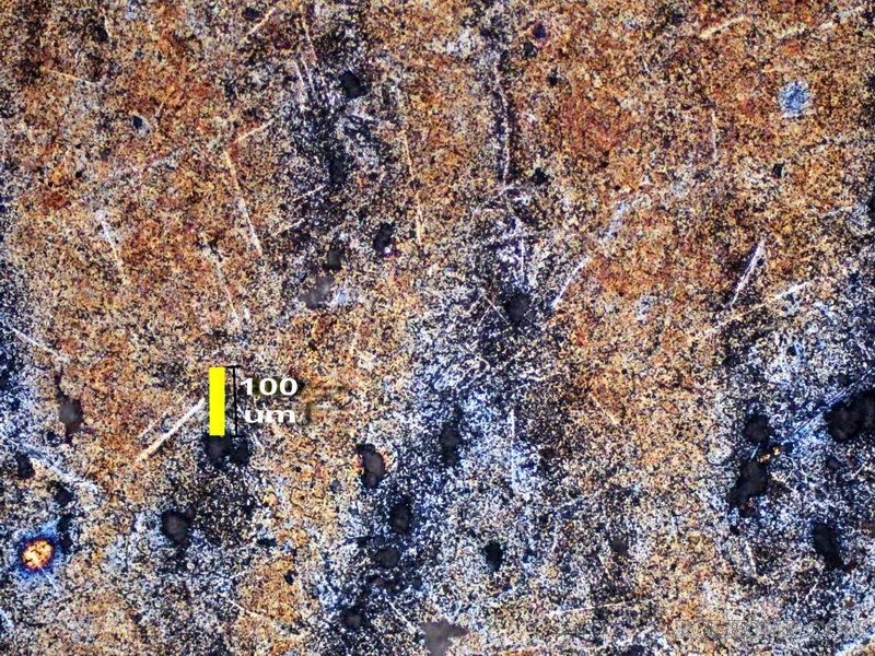

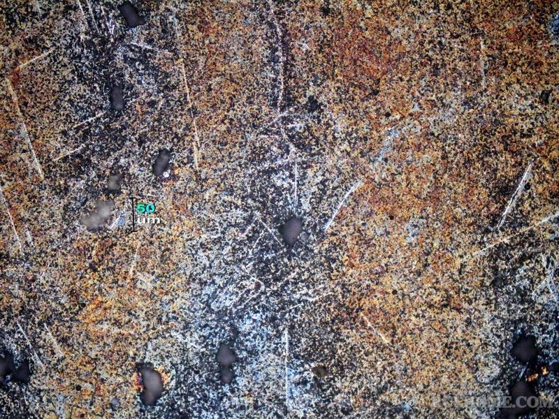

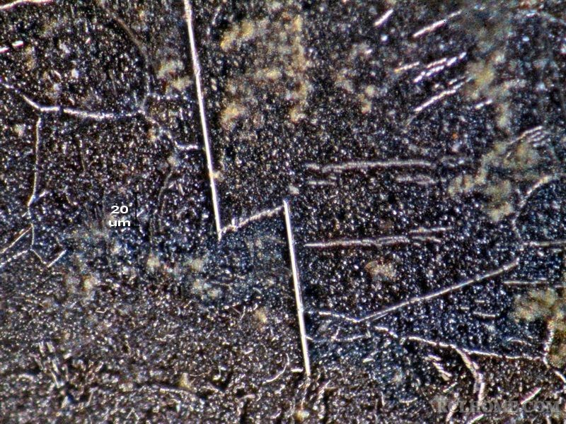

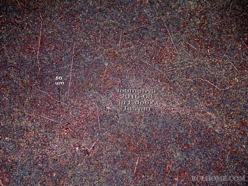

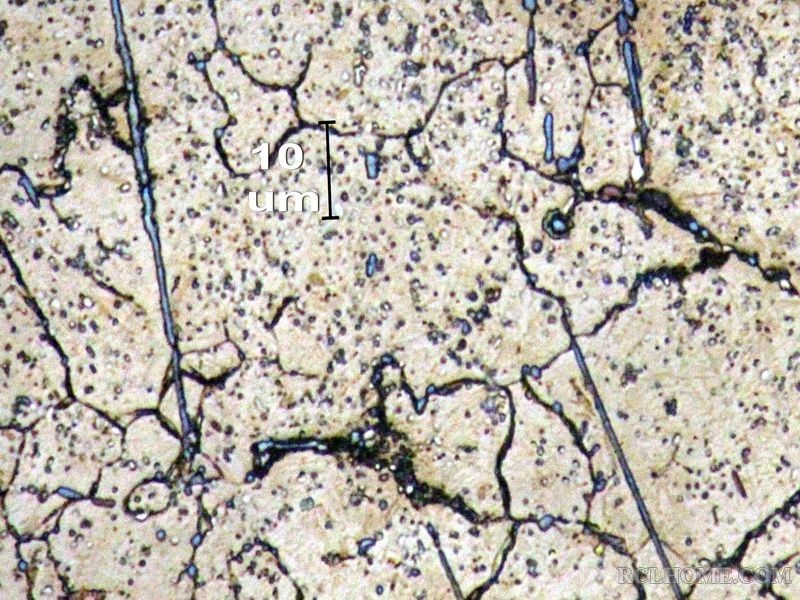

 楼主| 发表于 2016-8-7 10:02:15 | 显示全部楼层
白霧區carbide particles超多, 暗黑區超少. 亮白線是原材料就有的晶界碳化物. 現在看到的是固溶後剩下的.
固溶前晶界碳化物相當"肥厚".
2608
2608

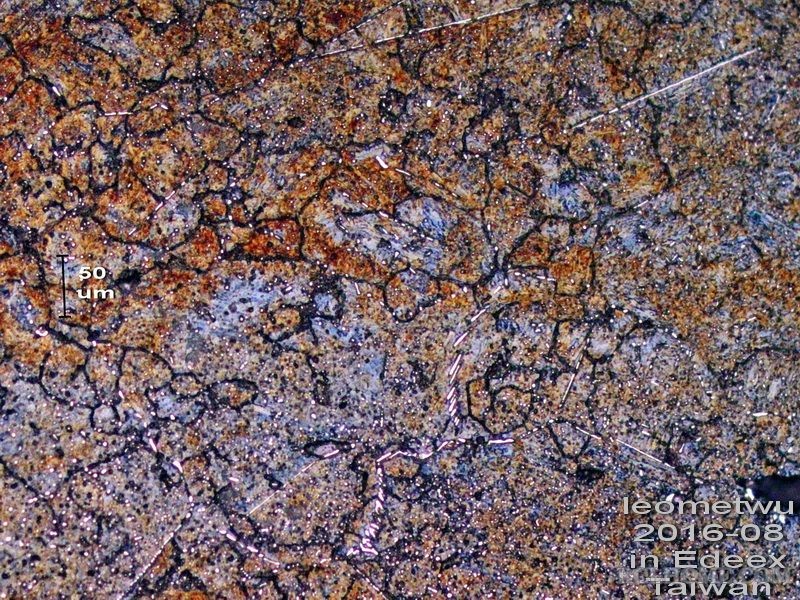

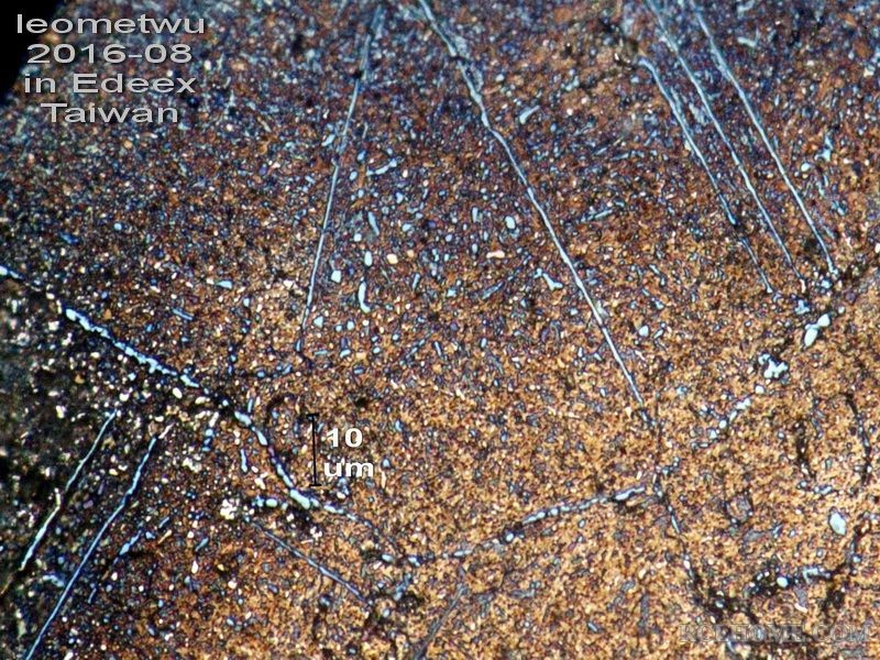

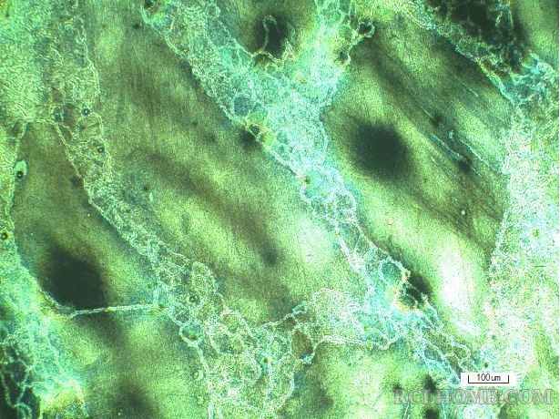

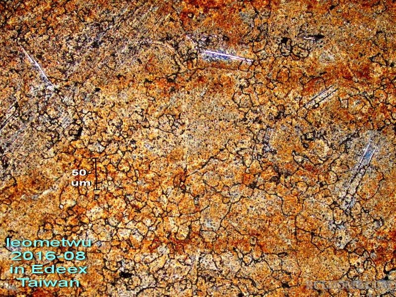

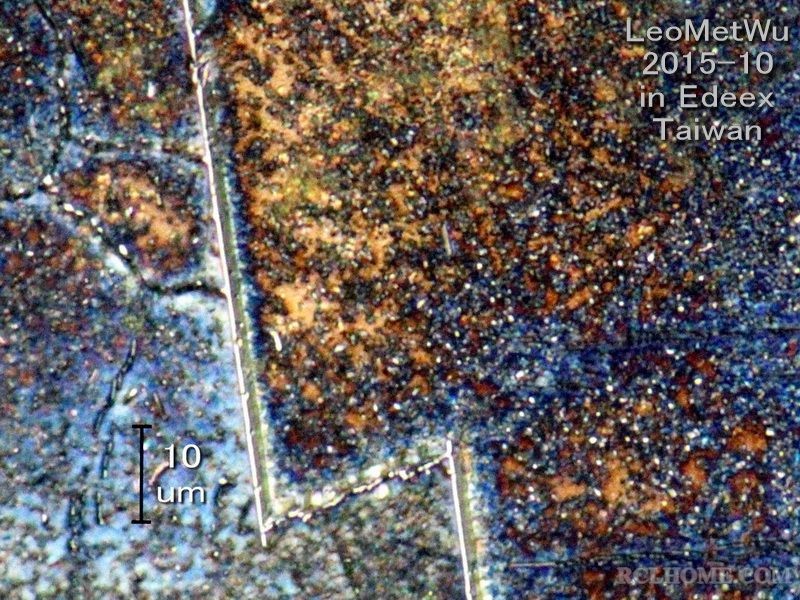

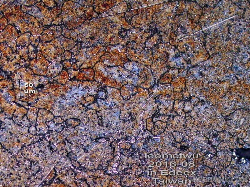

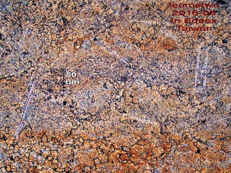

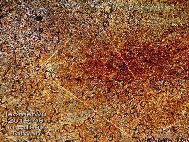

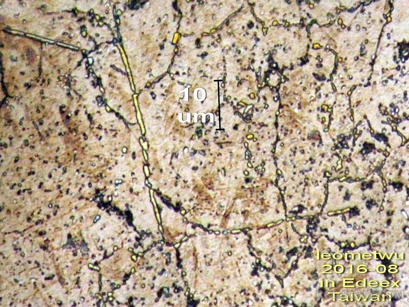

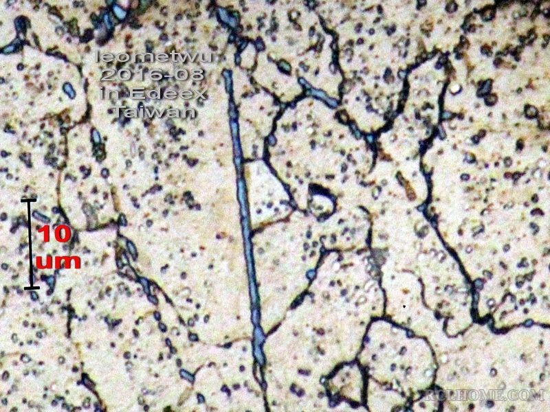

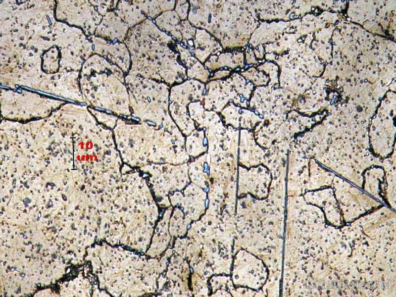

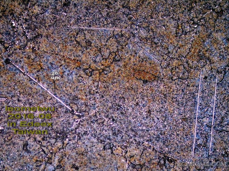

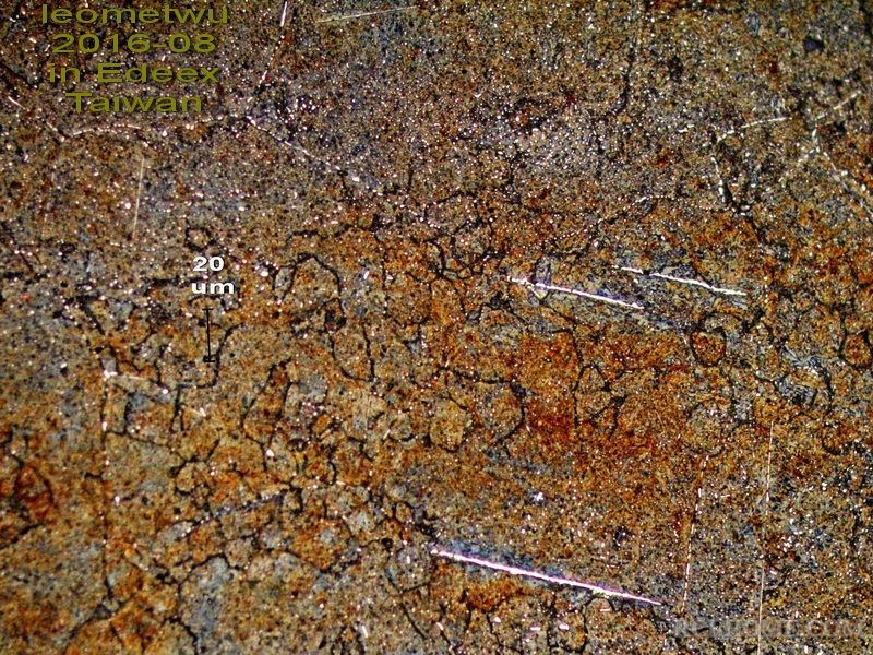

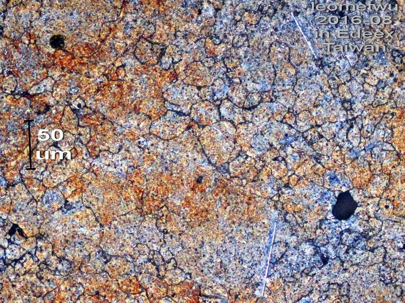

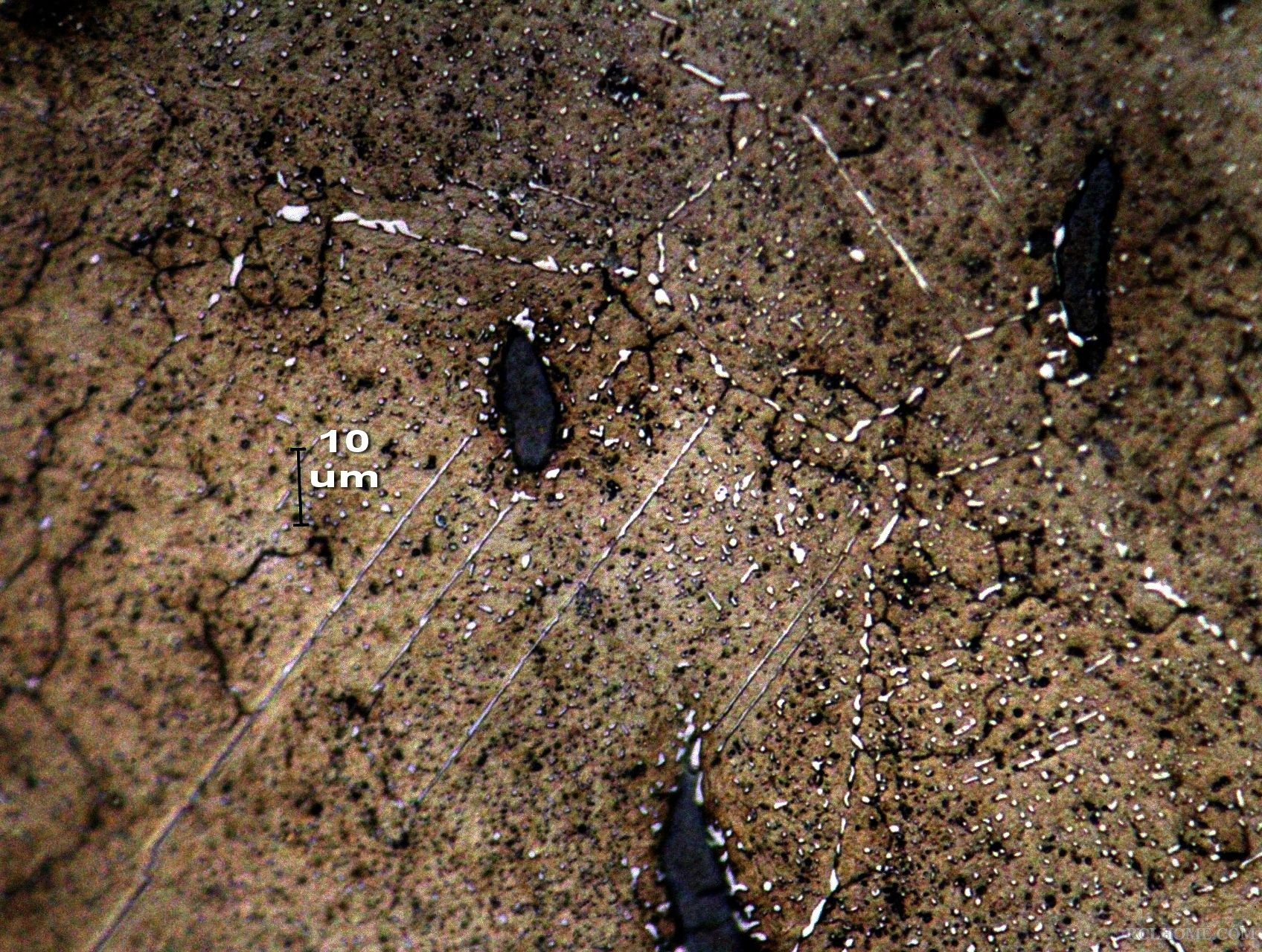

 楼主| 发表于 2016-8-7 10:39:06 | 显示全部楼层

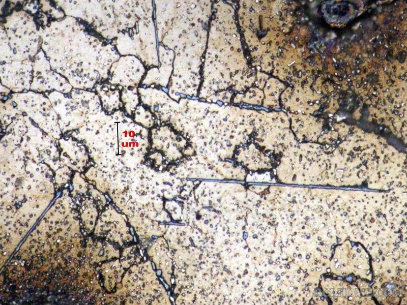

這個浸蝕, 使 老/新 晶界 同時顯現.細黑網線: 模具淬回火的新晶界. matrix tinted. 白色虛線是鍛塊的粗晶. 筆直白線則為粗晶內的twin carbide.

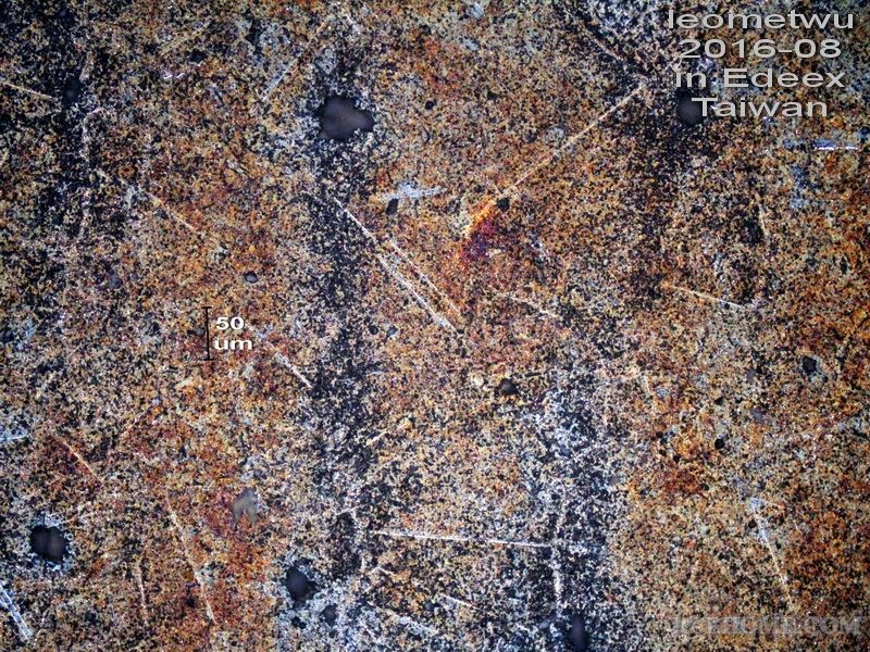

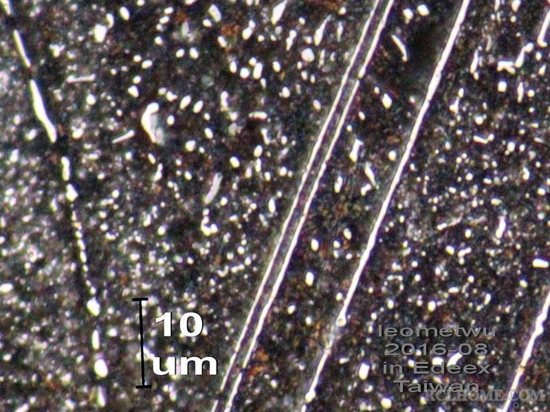

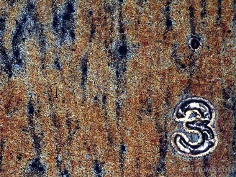

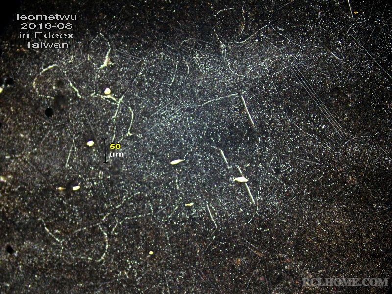

 楼主| 发表于 2016-8-7 11:20:25 | 显示全部楼层
純欣賞用......................carbide tinted.

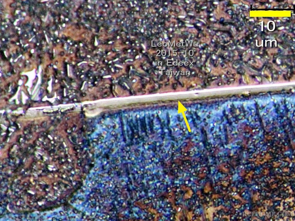

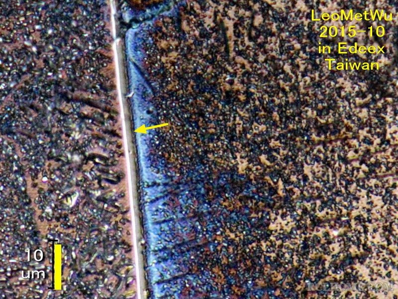

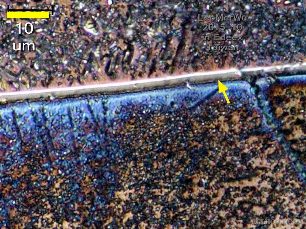

 楼主| 发表于 2016-8-7 12:18:30 | 显示全部楼层
這是2015年照的. 是別的案例的原材料. 請欣賞.
希望這些照片可傳諸於後世.

2608

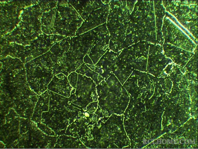

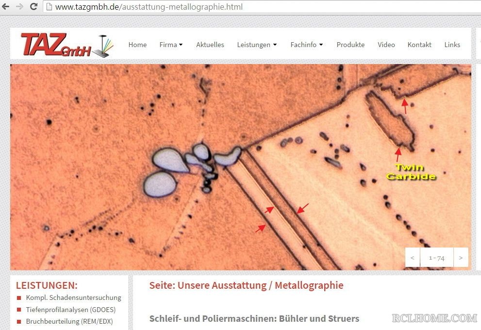

 楼主| 发表于 2016-8-21 15:05:56 | 显示全部楼层
LeoMet 发表于 2016-8-7 11:23
more............................
Twin boundary Carbide.
德國 TAZ company 的照片. 鋼材牌號不明.
TAZ Karbid
TAZ  Karbid

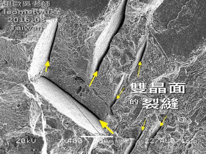

增廣你的眼界................双晶裂面
