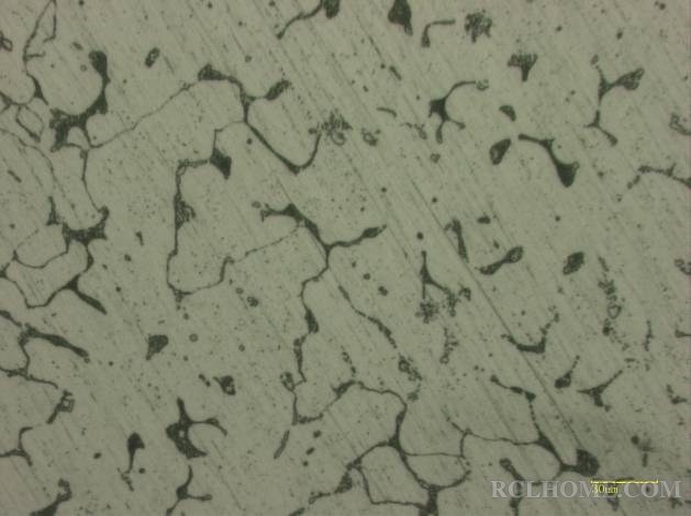

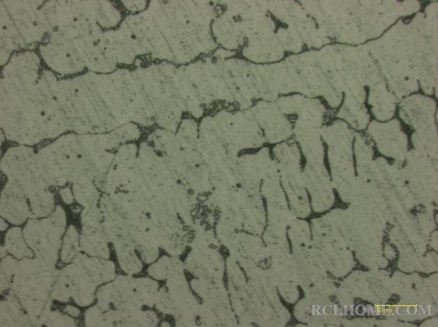

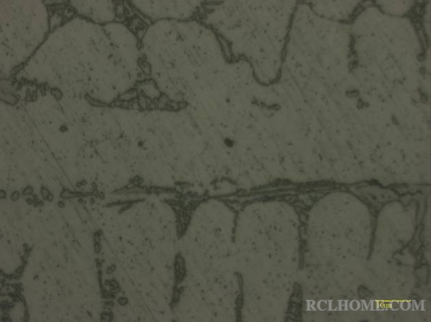

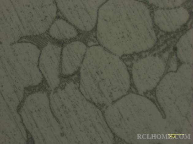

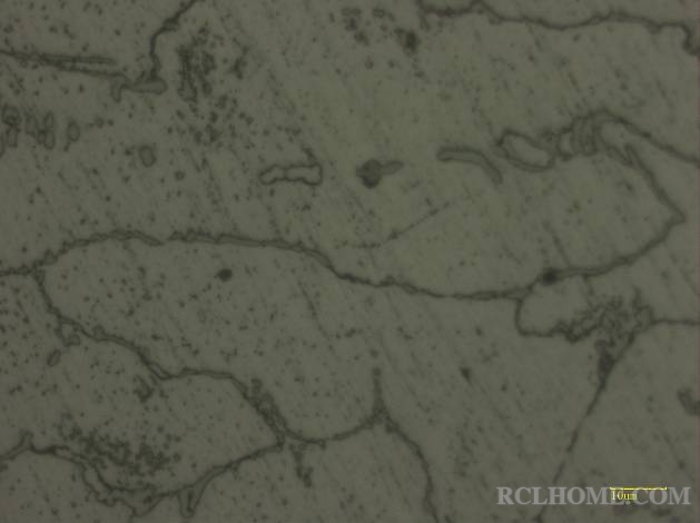

大侠帮我看看,金相图片
材质HK30,含铌量约2%,热处理方式1150度,空冷1.5H.
200X如下:
500X如下:
固溶处理温度是否合适?

此铸件,铆接过程中,经常容易断裂,以前也是相同的产品,断裂比例不高,怀疑里面组织发生了变化,硬度没变化。
只是以前的产品,铸件成分里面含铌元素很少,比例约0.05%,现铌元素比例1.3%,材料标准里面含铌量小于2%。
因铸件R角处,存在疏松,铌元素有细化晶粒的效果,疏松明显较少。

我司是熔模铸造,浇注是感应加热,形成铸件。到底多高温度没测量过。
