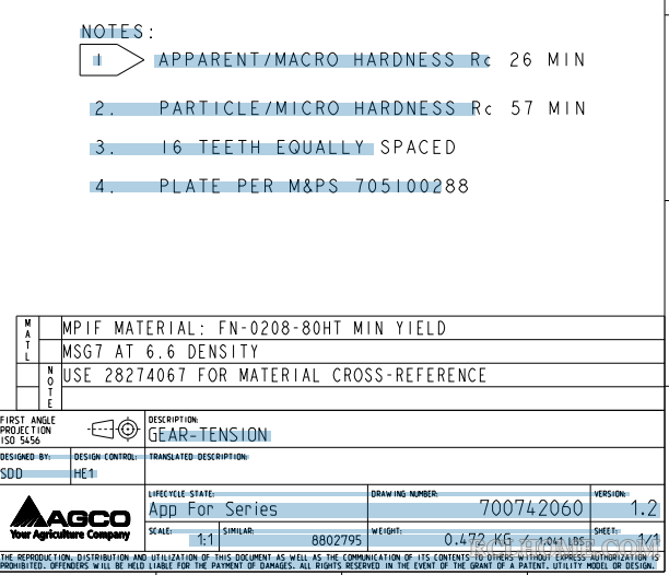

发表于 2016-9-7 11:43:17 | 显示全部楼层
这个材料应该是美国粉末冶金标准MPIF 35上的FN-0280-80HT铁镍合金材料,硬度要求26HRC及57HRC也符合标准要求,26HRC为表面宏观硬度,不排除孔隙影响,57HRC为显微硬度,排除孔隙影响,为转换值

 楼主| 发表于 2016-9-8 21:53:24 | 显示全部楼层
枫零 发表于 2016-9-7 11:43
这个材料应该是美国粉末冶金标准MPIF 35上的FN-0280-80HT铁镍合金材料,硬度要求26HRC及57HRC也符合标准要 ...
这个粉末冶金通过什么方法可以达到57HRC?

发表于 2016-9-9 08:48:36 | 显示全部楼层
看到标准中有回火温度的规定(260℃),另外查阅了网上找到一篇论文《铁基粉末冶金零件热处理》(http://wenku.baidu.com/link?url= ... zVqBLQ0UcZTOVcAB-Cq),应该是需要淬火+回火方能达到硬度要求
