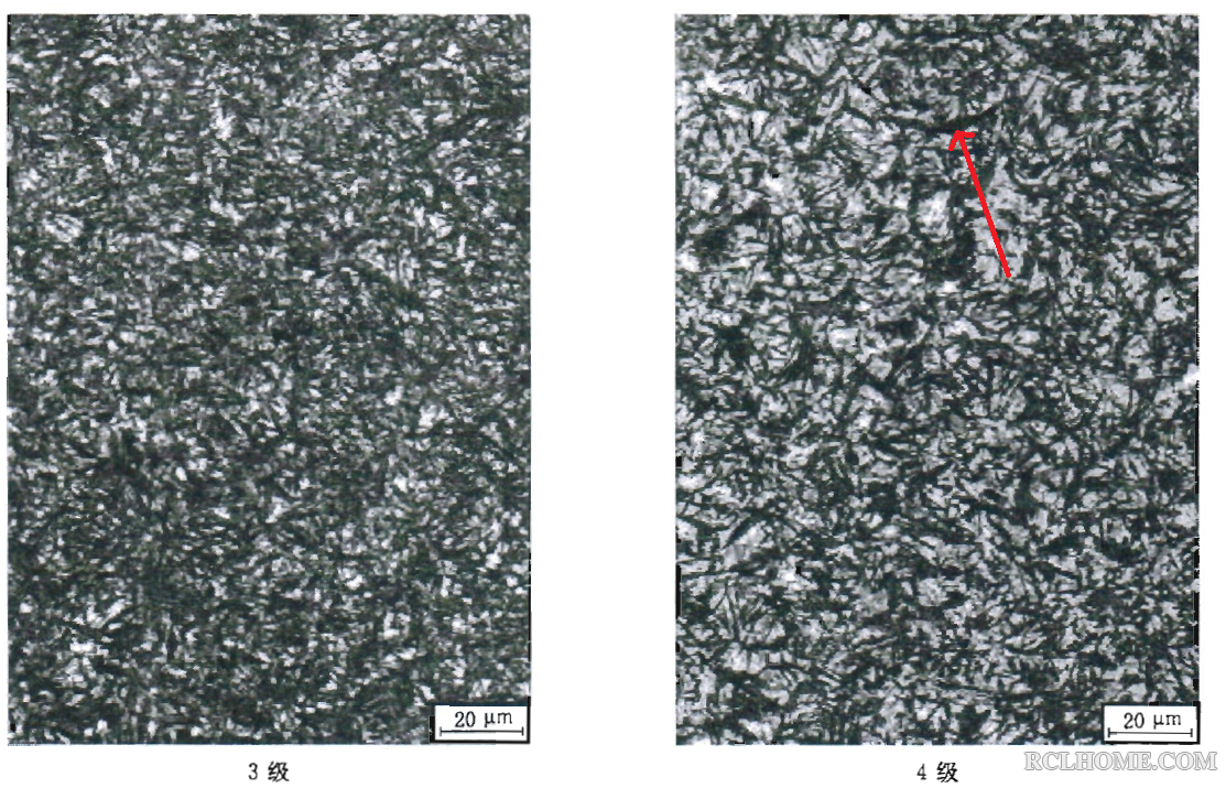

 楼主| 发表于 2016-9-12 15:55:15 | 显示全部楼层
马氏体3级针长>5-8μm,4级>8-13微米,个人感觉国标图谱中3-4级图片中最长针已超过5-8和8-13,这个怎么解释呢?

发表于 2016-9-12 16:09:35 | 显示全部楼层
柠檬可乐 发表于 2016-9-12 15:55
马氏体3级针长>5-8μm,4级>8-13微米,个人感觉国标图谱中3-4级图片中最长针已超过5-8和8-13,这个怎么解 ...
你的感觉,别人真没法解释。也许是你的视觉误差造成的错觉,或者是多个临近的针的方向基本一致造成的视觉误差,只有在显微镜里才能分辨。你可以把你认为超过等级范围的针标出来让大家看看,但是也没有什么意义,实际操作时在显微镜里量具体针长进行评级就可以了。

 楼主| 发表于 2016-9-12 16:14:43 | 显示全部楼层
枫零 发表于 2016-9-12 16:09
你的感觉,别人真没法解释。也许是你的视觉误差造成的错觉,或者是多个临近的针的方向基本一致造成的视 ...
不是凭感觉,找最长的针量量就知道了

 楼主| 发表于 2016-9-12 16:17:49 | 显示全部楼层
红色箭头标注的这个马氏体针长肯定超过13微米了

发表于 2016-9-12 16:48:12 | 显示全部楼层
且不说那是不是同一根马氏体针,就算真是同一根针,有必要纠结这个问题么?国家标准有错别字的都有好多。你实际操作时是不是按你实际量的针长评定等级就可以了呢?
